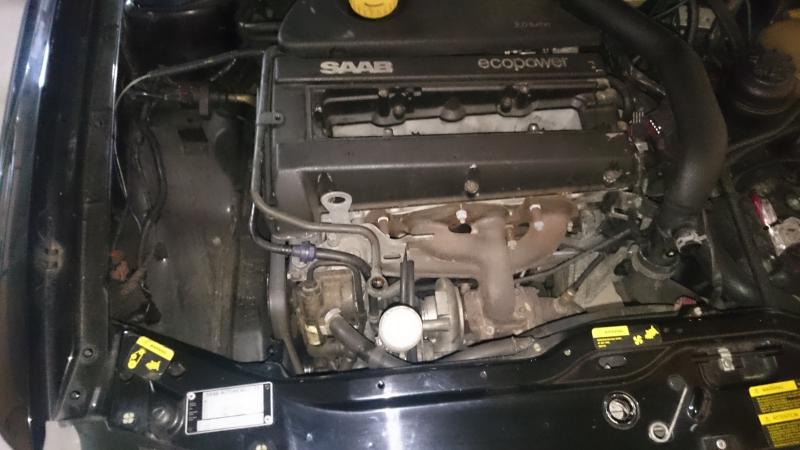

Moi qui vient d'ouvrir le capot moteur et il me semblais qu'il n'y avait rien dedans, donc plus simple
bon ben je vais commencer à prendre toutes les informations sous la rubrique 9-3 et la WIS

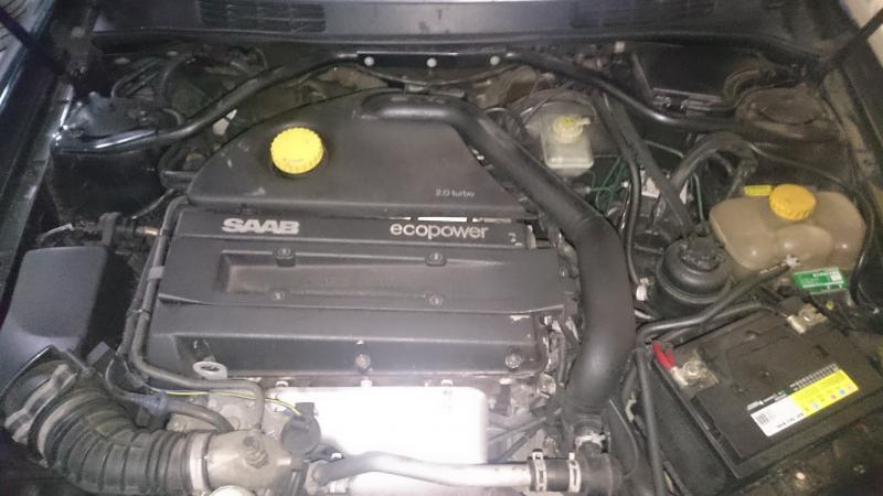

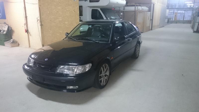

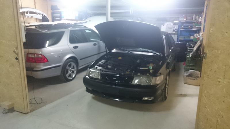

Bon, elle est enfin à la maison
prête à être ausculté, j'ai juste contrôlé les niveaux et tout ok, huile max et eau selon le niveau
reste plus qu'a ouvrir

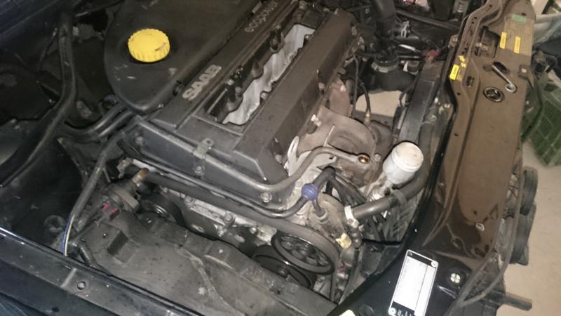

Elle me plaît de plus en plus
Moteur assez propre;

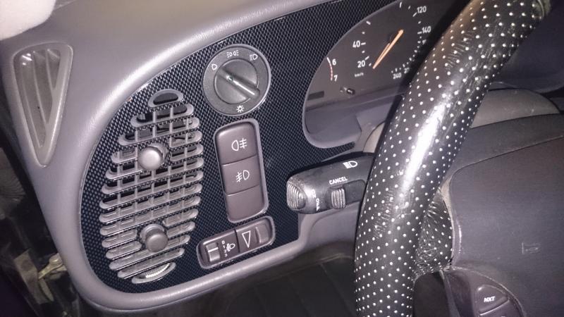

- brosaab
- Messages : 1905
Cool la calandre en noir

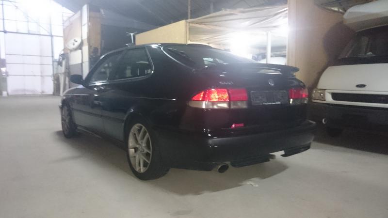

Ouais sur la photo c'est pas mal mais en vrai c'est pas terrible, le peinture part et elle est un peu tapéCool la calandre en noir
Bon le gars il avait mis un crochet pour remorque, quel boulet comme il a coupé la moulure

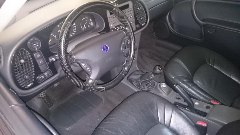

Juste installé un TB carbon noir que j'ai trouvé en suisse et nettoyé l'intérieur + contrôle de tout ce qui est ampoules, joints et autres....
Faut que je commande le pommeau en cuir du levier de vitesse qui est un peu fatigué, pour l'instant je collecte des pièces pour l'ensemble de cette petite

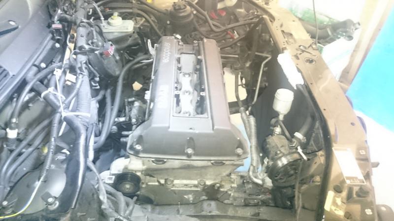

Bon ben j'ai enfin commencé la 9-3
Pas de panique, ça va ce faire en mode tortue, mais bon commencé quand même.... pour l'instant démontage de l'avant car je vais changer tout l'éclairage, l'intercooler (par un do88) et repeindre le PC
Commencé à faire de la place, bon pas trop crados coté distri
Maintenant je voudrais aussi revoir l'arrivée d'air en conservant le plus possible l'original, une question:
pas si mal foutu en fin de compte....

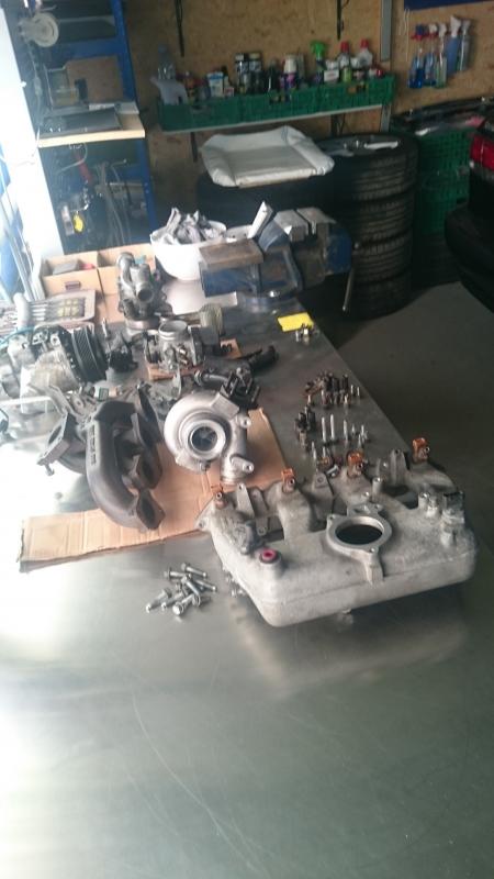

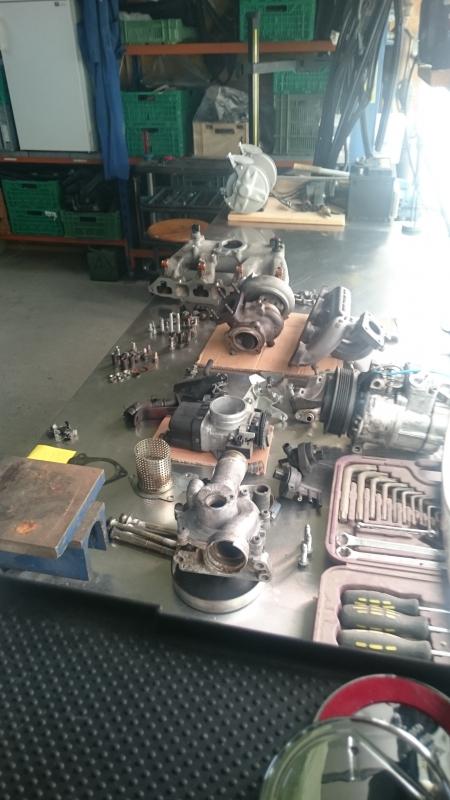

Bon ben ça avance bien, aujourd'hui j'ai fini de dégager les périphériques du moteur donc vendredi je peut shooter la culasse pour voir les cylindres de plus près
Après je retire tout le système de suspension avant, y compris la transmission, et je pourrai enlever le groupe bas moteur et BVM, me demande bien ce que je vais découvrir en démontant le bas carter
Bah en fait j'avais lu que les 9-3 c'était plus short mais suis étonné, cela se démonte bien et pas de soucis pour l'instant, l'ensemble est relativement propre... juste un tuyau du système de dépression du turbal fendu mais sinon, suis content du job
@Fil: on va bientôt reprendre du service, faut voir 2-3 truques encore
pas mal l'état pour environ 245mk

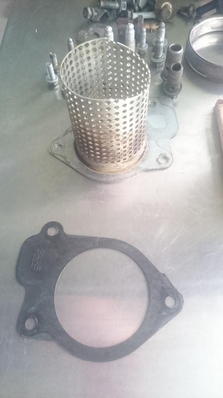

Par contre un truc que j'avais jamais vu, cela doit servir à "filtrer" les vapeurs d'huile dans le collecteur d'admission
bon en tous cas je vais pas remonter ça car cela doit bloquer le flux d'air.... à voir....

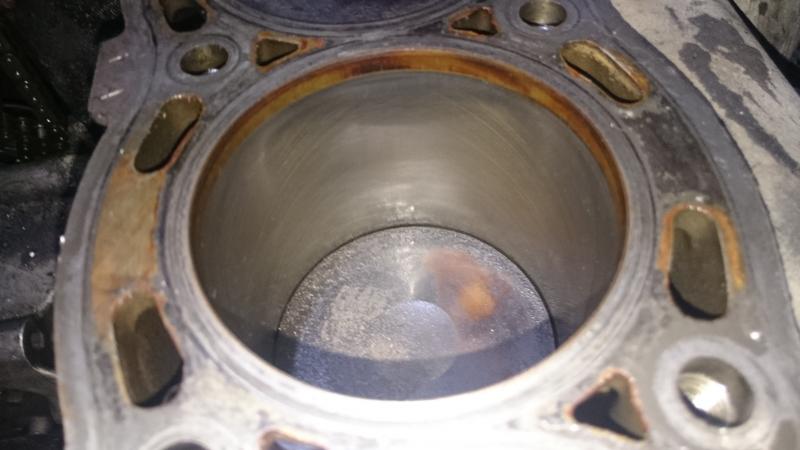

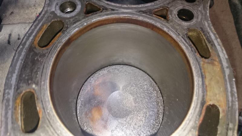

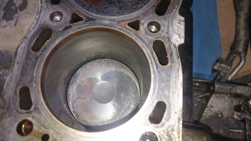

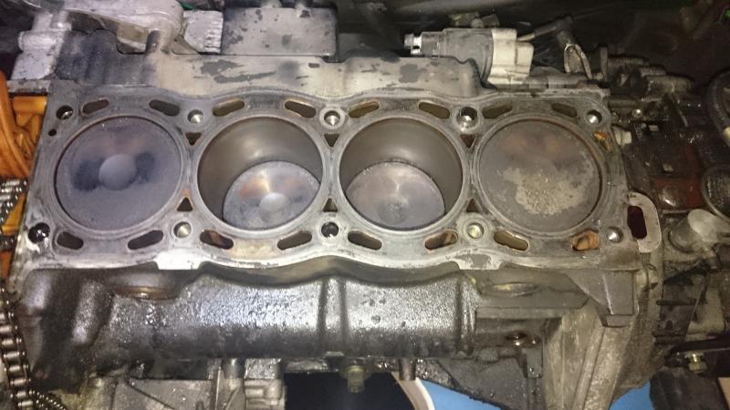

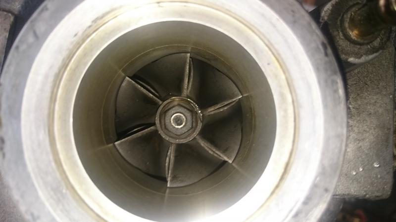

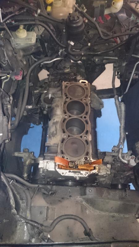

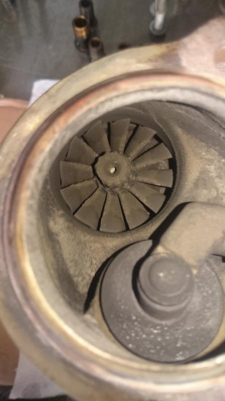

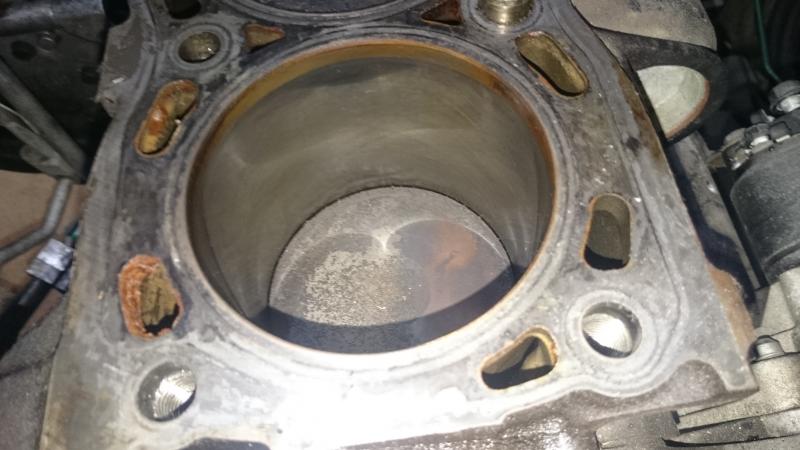

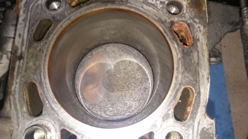

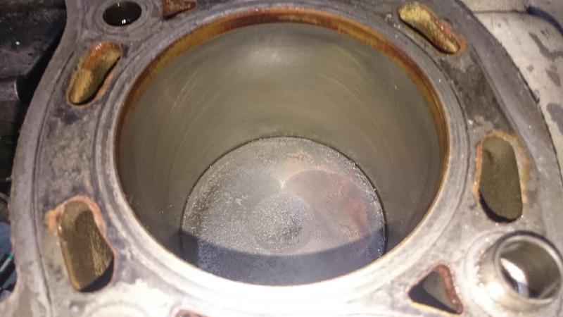

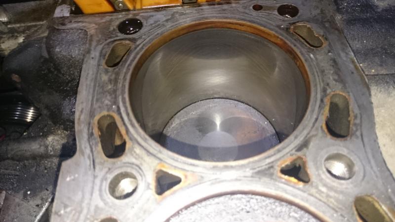

Bon ben comme convenu, on est vendredi et la culasse est dehors
bon suis content, l'état des cylindres sont très bon, ce qui laisse à penser que les pistons sont ok aussi.
Bon sur le 4ème cylindre (droite sur les photos), le piston à un peu plus de calamine et les 2 trous à l'extrémité du bloc (canaux d'eau) un peu de mayo, peut être une légère faiblesse du joint de culasse, dans tout les cas à contrôler pourquoi
Je vous rassure c'est pas un 8 cylindres
juste une photo de chaque chemise droite/gauche
Bon il me reste à retirer les deux cardans et après je shoot les supports moteur et hop on sort le toute, enfin on va pouvoir ouvrir la bas moteur et voir ce qu'il y a
