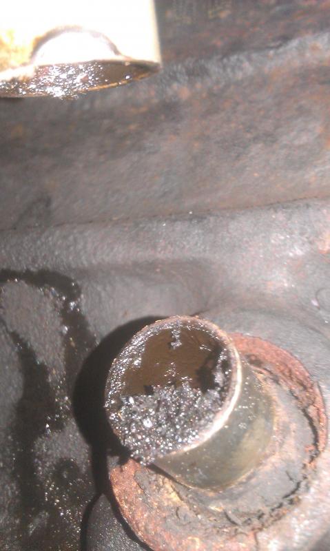

Bon pit me rassure , je dois absolument nettoyer l intercooler . On est d accord que ce n'est pas avec le peu que j'ai roulé que le turbo c'est abîmer comme cela donc la ferraille Est deja passé dans la culasse

C'est de la calamine ou de la limaille dans le banjo ? Sans dec t'en as pour 2 ou 3 heures pour faire l'intercoller le papillon et les durite d'air et jette un oeil dans le collecteur d’admission il doit y avoir de la limaille partout tu vas tout flinguer si tu remontes sans nettoyé ça ...l'intercoller de la 9.3 c'est bien plus simple que sur la 9.5 si je me souviens...

Oui j'ai bien l impression qu'il y a un mélange dans le banjo. Je vais tout démonter

On voit bien qu'à l'intérieur c'est pas terrible

+1 et n'hesite pas une fois les pieces demontees a jouer de la souflette a fond ( avec des lunettes les yeux n'aiment pas la limaille )
Ps et si Fil t'envoie un turbo attend le , aucun interet a en monter un le dimanche pour le remplacer le mardi a part fatigue les filetages et foirer plus les vis

Bon je vais pas embêter mais normalement quand on change de turbo il est préconisé de changer les lignes eau/huile + joint et vis
pour éviter des surprise par la suite.... en tout cas laisse bien trempé dans un bain la ligne d'huile pour vraiment bien enlevé à l'intérieur tout ce dépôt

Oui faut vraiment que je nettoie bien tout cela.
J'aurai du déjà le faire quand je suis tombé la dessus lors du changement de coussinets le tuyau était vraiment bien bouché , mais je voulais voir si le.moteur allait tenir.
C'est le cas donc plutôt une bonne.nouvelle .surtout que cette fois si il.n'y avait rien du tout. Bon faut que je rechange le filtre à huile
Pour qu'un.turbo soit abîmé comme cela faut quand même y aller non? Cela doit faire un moment qu'il tourne comme cela

Oui c'était pas beau a voir aussi et bien-sûr la durite était pleine mais bon la crépine était dans le même état

Ouais ce serait bien d'en connaître la cause de ce qui a mis ce turbo dans cette état
