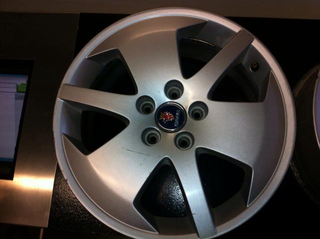

Message par le saabre » mer. oct. 30, 2013 8:54 pm
'sont pas mal ces jantes !

Message par pulverisator » mer. oct. 30, 2013 9:06 pm
c'est d'un banal :D

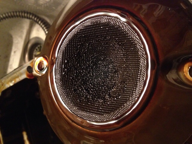

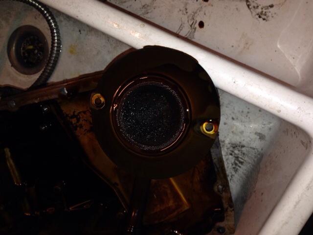

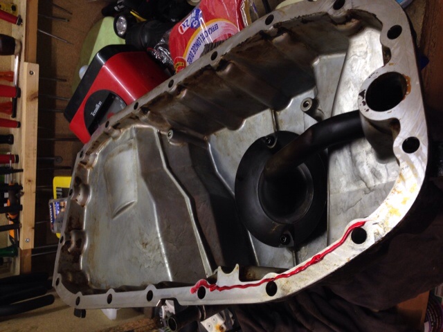

Bon alors hier nettoyage de crépine, ce n'est pas vraiment une promenade de santé, ferai pas ça tous les jours.
Un peu de calamine sur le tamis, pas de limaille.
C'est plus joli propre ;)
Merci à Romu pour son coup de patte! :jap:

Message par vincent » dim. nov. 03, 2013 1:24 pm
bravo... t'a finis a quel heure...

Message par miocastor » lun. nov. 04, 2013 1:15 am
Effectivement c'est pas une partie de plaisir sur la 9-3, j'ai fait ça tout seul sans pont ce week-end et je le sent encore... pas envi de recommencer tout de suite...

Re: 9-3 2.0t 2001 - E85 stage...
Message par romu » lun. nov. 04, 2013 1:16 pm
Après analyse du sujet. Avant de démonter le carter il faut mettre un bout de meuleuse d'angle sur la boîte de vitesse.
Ainsi le carter passe presque tout seul. :)
Messages : 35046
Message par milou_info » lun. nov. 04, 2013 2:13 pm
Eh, ça va pas, non ? Tu vas pas faire comme les nulos quand même... Tu desserres les trois vis côté droit du berceau et en faisant levier, le carter passe tout seul.
Demande à Papa pour les jeunettes, je te laisse les vieilles...
9_turbo
Messages : 3557
Message par 9_turbo » lun. nov. 04, 2013 3:25 pm
pas grave, y a trop de matière sur le carter de boite, inutile! :D
lovejohn
Messages : 7746
Message par lovejohn » lun. nov. 04, 2013 11:23 pm
Euh on a fini bien après que tu sois parti... J étais chez moi à 4h30 :lol:
Du matin :ouch: ?
Sympathiques les jantes, elle va ressembler à l'ex de Thebighunt / ex de Barth38 :
http://forum.saabsportclub.com/saab/Pre ... 6681_1.htm
