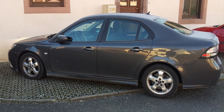

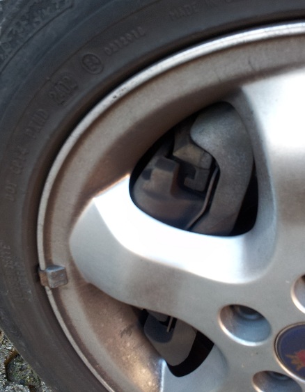

Voici la miss avec ses après skis (Jantes de 9-5 en 16 pouces):
Pourquoi sur une aero, c'est 16 pouces mini ? la réponse en image : il y a 5 mm max de jeu mais ça passe !
Une nuit dehors ... elle est dans son jus
Justes les étriers de freins :sweat: ... es-tu sûr que ce n'est que pour l'Aero le 16" minimum :???: ...
J'ai l'impression que les étriers de la mienne (2.0t Vector) sont identiques....
Pas l'air de faire chaud en Alsace :ouch: ...
Chez moi non plus je te rassure.... quel vent :pt1cable:
16 pouces mini aussi pour le 2.0t Biopower ;) (je le sais, j'ai essayé :whistle: le 15, ça passe pas).
C'est bien ce qu'il me semblait ;) merci de confirmer :jap:
Le 15" çà passe que sur les 1.8t qui ont des étriers + petits donc...

C'est du 302mm sur les 2,0t bio vector et du 314 sur les aéro.
Dans les 2 cas, 16" mini.

Oui oui la finition Aero il y a aussi les freins avec des dimensions un poil plus grandes (mais je ne savais pas pour le 2.0t non-Aero), pas sûr que ça améliore grandement le freinage (un peu certainement mais ça doit pas être flagrant).
