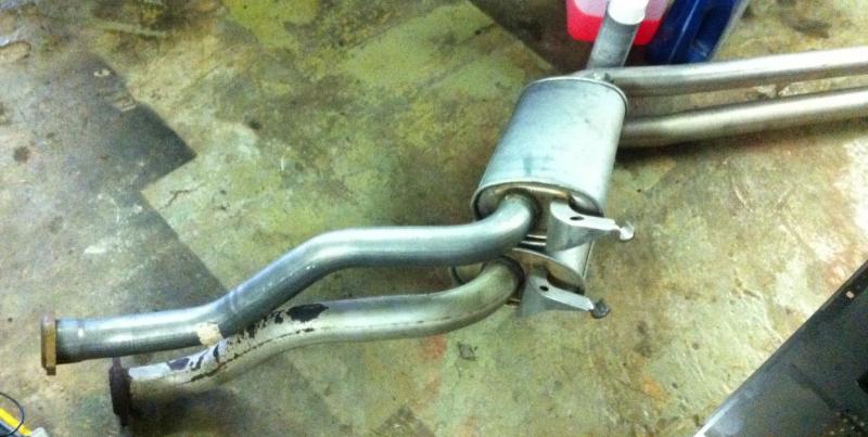

tristan a écrit : mar. avr. 05, 2016 2:44 pm Et hop, elle a retrouvé sa double sortie d'origine! ;) :
Le silencieux traînait dans mon garage depuis quelques temps mais ce que je ne savais pas, c'est qu'il a existé en 2 versions: pour modèle 88 et pour modèle 89!
Le modèle 88 est plus court de 10cm car l'intermédiaire lui est plus long!
Etant donné que mon silencieux datait de 88 et ma voiture de 89, il m'a fallu retrouver un intermédiaire de modèle 88 (pour ceux qui suivent! :lol: )
On voit bien la différence ici:
Si ça intéresse qqn, j'ai donc un intermédiaire de 89 encore bon à liquider....
Salut Tristan,
Je sais que ta 9000 est partie :( ...mais de mémoire, tu confirmes bien qu il y a 3 silencieux sur la ligne d échappement des 9000 turbo 2l de nos années ? C était ton montage également ou pas ?
On trouve des lignes perfo (chez RBM par exemple) ou le silencieux avant n est pas présent...ou alors on trouve aussi sur le net, un tube qui semble remplacer ce silencieux avant...

Salut oui 3 silencieux. En tous cas sur la mienne😉 tu peux me donner des sites où tu as vu ces échappements stp ? Sur la mienne la moitié de la ligne est cuite

Message par tristan » lun. avr. 20, 2020 10:36 am
Slt à vous 2! :)
Oui, c'est bien 3 parties: downpipe, pot intermédiaire puis silencieux arrière.
Si vous êtes intéressés, j'ai toujous l'intérmédiaire pour modèle 89 qui traîne dans mon garage ;)
(voir photo ci-dessus)
Sur 88, l'intermédiaire est plus long et donc le silencieux arrière plus court.

Message par dat » lun. avr. 20, 2020 1:18 pm
Tristan,
Pour moi la ligne est en 4 parties, non ?
la downpipe + silencieux avant + silencieux intermédiaire ou central + silencieux arrière.
