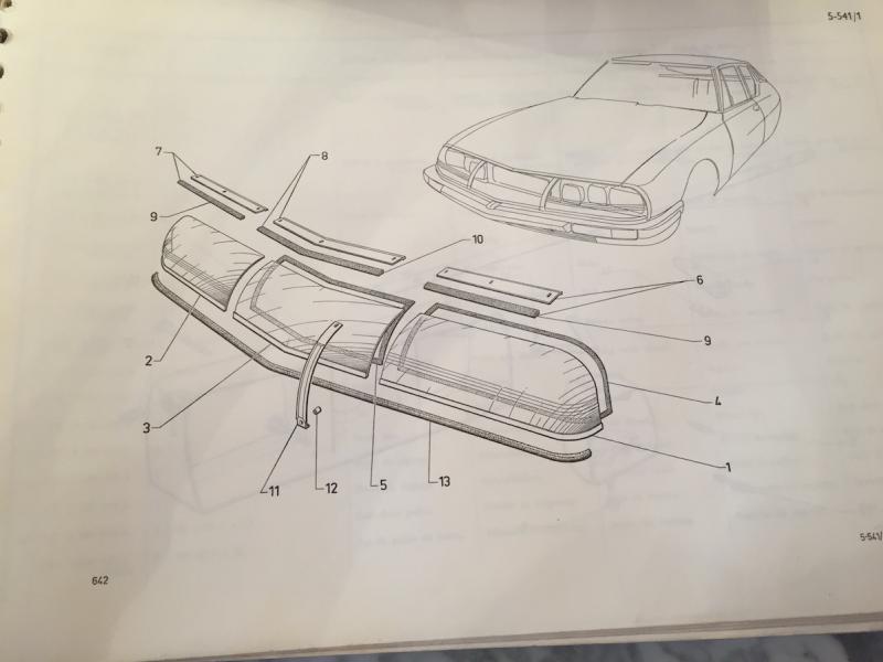

Regembeau avait amélioré le refroidissement en enlevant la vitrine centrale et en la remplaçant par une calandre avec aeration, mais je trouve ça trop moche. La plaque d'immatriculation passant en bas en plus.
mesimages/2156/dsc_0037-3553b49.jpg
Et en plus ta vu la gueule des rétros :pfff: vraiment pas dans le ton, la SM doit rester 100% d'origine ;)

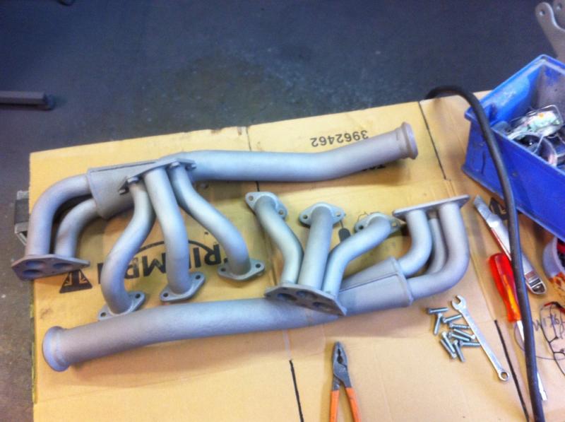

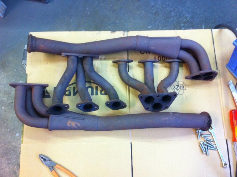

Les collecteurs sont revenus du traitement céramique.
Sablage, 2 couches de céramique, re-sablage, céramique a nouveau puis passage au four. Y a plus qu'à :
Avant :
Apres :

J'ai reçu ça hier , classeur d'époque avec toutes le references et des croquis vraiment bien fait, plus qu'a trouver les pieces manquantes :)
