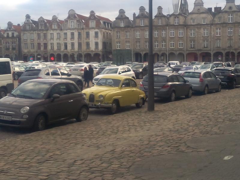

Ça y est...grand jour...première sortie en ville pour la mamie...et beaucoup de curieux qui se demandent la marque et modèle de la voiture...et le 3 cylindre est tellement mélodieux...un régal...
les heures passées à réparer le maître cylindre et les freins sont vites oubliées.

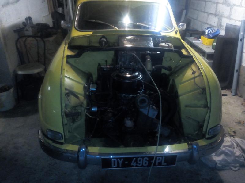

Bonjour, quelques nouvelles...passage au CT...recalée pour défaut de freinage...à l'avant droit ce coup-ci...après démontage( encore) des tambours , ceux-ci étaient rempli de graisse...aucune fuite aux niveau des cylindre...erreur de jeune premier...au dernier remontage, pour bien graisser le roulement j'en avais mis (bcp) trop et résultat, une boule de graisse est partie faire son terrible travail de boule de graisse et huiler généreusement le tambour.
Hier soir,largement après 21 h,(voici l'etat de la voiture à 21h)
après nettoyage complet et remontage, j'en ai profité pour régler le carbu...et ce matin, j'ai enfin découvert le coté rageur du 3 cylindre...j'ai retrouvé au moins 20 cv de plus....je sais pas, une membrane collée, l'aiguille du carbu bloquée...bref je connais pas la cause,mais le résultat est bluffant....je me crois au rallye de suède 1960.
un avion que cette mamie...et aussi...des freins qui freinent...4 éme test au banc de freinage et cette fois-ci je pense le bon...

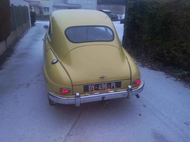

quand une belle suédoise aux fesses rebondies retrouve la neige.....elle retrouve sa jeunesse...et moi je me prends opour un certain Eric K....
Braquage , contre-braquage,virage au cordeau....( la je rêve tout haut)...bref...elle m'inspire..

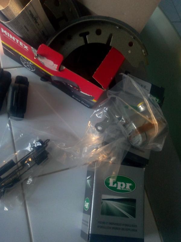

Et dans les dernières nouvelles.
Des cylindres de frein arrière neufs ainsi que des garnitures neuves "MINTEX" vont trouver place à l’arrière...si avec ça je gagne pas le "TURINI"...ça y est ..je re-divague...

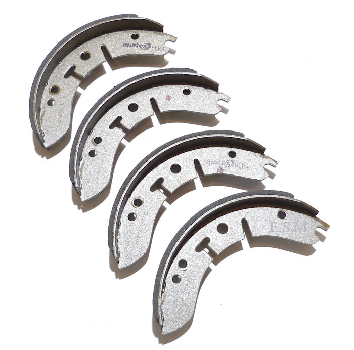

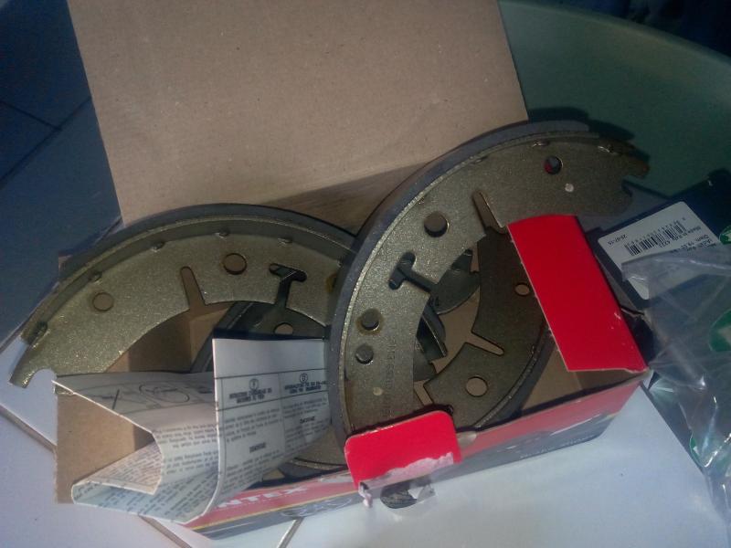

Super bonne nouvelle, ma commande passée mercredi matin sur un site anglais est déjà arrivé aujourd'hui...ils sont fortiche ces english.
Car oui, j'ai pu trouver des pièces communes à ma mamie et aux Morris minor anglaises.
garniture, cylindre de roue et diverse pièces qui coûtent 1/2 moins cher là- bas car ils ont du stock.
