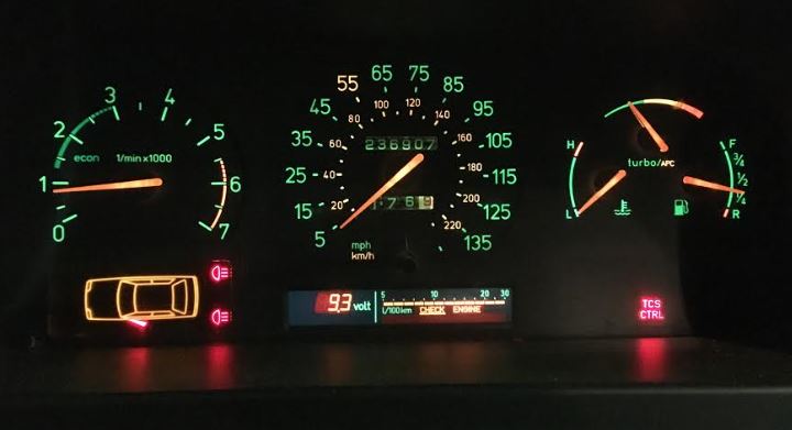

ça y'est, elle tourne au trionic! :bounce:
(le check engine, je crois que c'est normal car il faut désactiver des fonctions dans le boitier...canister par ex et le TCS, c'est normal, y'en a plus! :D )
Au premier essai, le démarreur ne voulait même pas se lancer ...j'avais branché le câble d'excitation sur la mauvaise borne.... :whistle:
Puis, elle a démarré direct!
Par contre, au départ, elle ratatouillait et se coupait au bout de 10s....en fait, j'avais laissé les injecteurs d'origine, croyant que le trionic les acceptait malgré tout (au moins pour tourner au ralenti) mais apparemment non!
Après avoir mis les bons injecteurs (rouges), c'était en ordre!
Je suis content!
