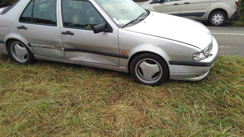

Voila des nouvelles , Peu rejoissantes mais bon .
Ce matin sur une route de traverse , un sanglier surgit du bois et impossible d éviter le choc .Une chasse privée était en cours et le sanglier poursuivit et deja victime d une rafale , n etait pas du genre a respecter les passages pieton .
Ma femme enceinte de 7 mois , profondement choquée ( c est notre 2 eme accident en 6 mois ici sur ces routes de sauvages ) a du être transportée aux urgences pour des versifications .
J ai chopé le soit disant chef de chasse ," c est pas de notre faute , on ne controle pas les bêtes ca arrive " ..... Les gendarmes ??? a quoi servent ils ???? n ont pas voulu m ecouter .
Bref si quelqu un a deja eu le cas et a un recourt pour au moins aller emmerder cette bande d analphabète ivrogne , qu il m en fasse part , ca serait cool .
sinon voila les photo . Un phare tout neuf , clignotant , capot un peu deformé , par choc un peu défoncé , 2 portières latérales mortes ..Bref de quoi la classer épave a la première expertise venue ....

Si le sanglier était chassé, la responsabilité des chasseurs est engagée.
Dans ce cas il faut récupérer un maximum d'information pour :
- prouver qu'une battue était en cours
- savoir où la ligne de tir était disposée
- savoir dans quel sens était rabattu le gibier
- savoir si les consignes de sécurité ont été respectées notamment la mise en place de panneaux battue/chasse en cours, sur les voies ouvertes au public.
Si ces éléments démontrent que le déplacement du sanglier à été contraint par l'acte de chasse, une demande dommages et intérêts peut être envisagée au civil.

Je suis navré pour le choc subit par ton épouse et accessoirement pour ta 9000 (je suis moins inquiet sur ce dernier sujet, je suis sûr qua dans quelques jours, elle ne portera plus les traces de cette rencontre).
Je ne comprends toujours pas que l'on puisse accepter des chasses en bordure de route ou a proximité des habitations.
Mon jeune fiston a vu lui passer un projectile à 1m de sa roue de vélo dans notre village il y a 2 ans.
Chez mes parents qui habitent en Sologne, les bestioles viennent se réfugier au pieds de la terrasse.
Mon frangin a explosé une caisse il y a 3 ans, sans aucun recours possible, alors qu'une battue s'apprêtait à traverser la route.
Comme si il n'y avait pas assez de place dans ce foutu pays pour que les mecs aillent "carner" ailleurs, sans mettre la vie d'autrui en danger.

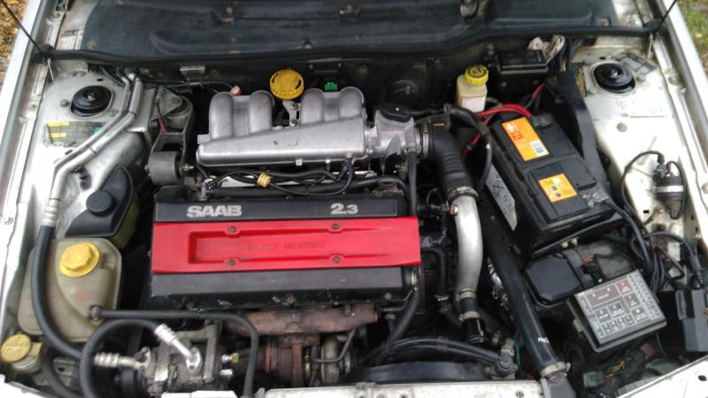

Apres un long moment d immobilisation , la 9000 a repris la route .
Pas mal de chose repris , Demarreur , alternateur .
Un klong dans le train avant m a donné un peu de fil a retordre car lors d une precedente intervention , un filetage pour la fixation arrière du triangle a été complètement défoncé .
Comme c est dans un corps creux de la carrosserie , seul la solution d un helicoil etait possible . Seulement le demi berceau a du être déposé Coté train roulant : 4 bilstein B4 , tete d amortisseur neuves , silent bloc PU pour les triangles avant , rotules neuves . Tenue de route royale..
Coté moteur , j ai voulu essayé ce montage ..
Monter le collecteur d une 2.3 atmo . Le but etant de recuperer grace au phénomène de resonence un surcroit de couple a bas regime .
Sur un programe de trionic atmo on voit clairement les " vagues " En nombre de 3 et surtout importante vers 1400 tr et 2000tr .
Egalement instalé , un capteur de pression 3 bar en lieu et place de celui de 2.5 . Dans le cas ou l envie m en dis de passer les 1.5 de pression ......rhooooo...
Des siemens en 630 cc /min ont été montés , cecei pour donner assez de carburant . Cette voiture tourne a l e85 depuis des années et tout comme celle d un copain ayant parcouru environ 200 000 km rien en e85 , les injecteurs etaient presque complètement colmatés par une matiere du genre goudron tres tenace ..A surveiller sur ceux qui roule beaucoup a l e85 ...
Le turbo a été changé par un 19T . il est vrai que cela charge un peu plus tard , mais alors quelle pousser passé 3000tr ..

Le collecteur d admission est un peu galere a installer , il faut disposer d un collecteur complet mais aussi des pattes de fixation et renfort .
J ai du virer la rampe de l atmo pour remonter celle de turbo . J ai du remplacer la tuyauterie retour .
Egalement a noter qu il faut changer la jauge a huile et reprendre celle de l atmo qui est un peu plus longue .

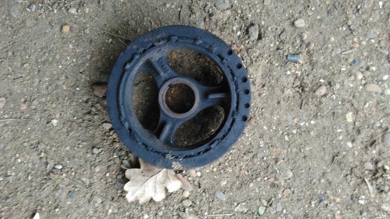

Au démontage , j ai vu que la poulie damper etait morte .
Egalement un soufflet de cardan hs ..Bref de quoi s occuper .
Maintenant c est la phase de reglage . Courbe d injection et de turbo . C est quand meme un gros turbo , il faut gerer les depassement de pression et voir les parametres de régulation .
La prochaine modif je pense sera de monter une vanne de régulation turbo de type t7 que l on trouve sur les 9.5/9.3 .
