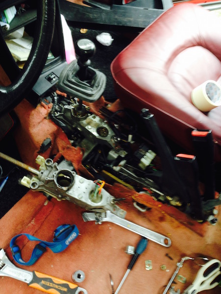

Alors le boulot du week-end dernier:
Remplacement du neiman:
Bon c'est une photo moche, pleine de bazard, avant tout le démontage,...mais c' était "test électrique", ça démarre, cool :)
En plus, ça permet de vous montrer la sellerie "d' origine"....

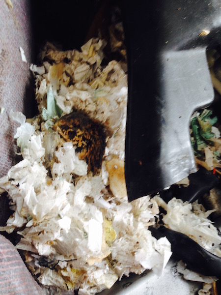

Et puis au démontage....bien sêche....
Je devrais mettre un "s", parcequ' il y en avait 2... :(
Donc contrôle du faisceau électrique, pas loin, intact...ouf!

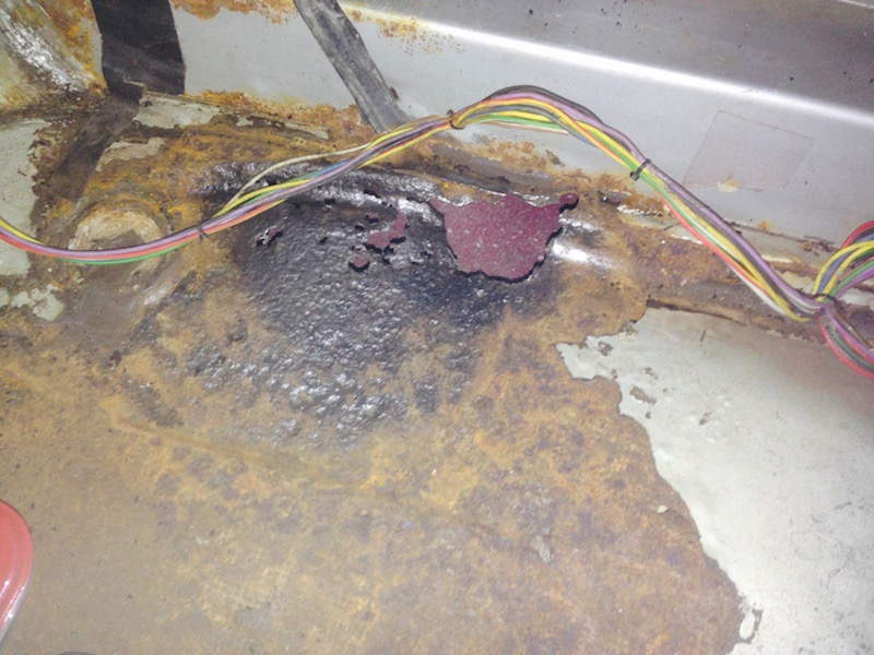

et 2ième surprise, un trou...coté passager AV (le sol du garage est rouge), pas trop grâve c'est juste le plancher pas le longeron....re-ouf!!
Du coup, aujourd' hui, c' était traque de la rouille...Rien dans les passages de cardans ( 6h de curetage... jamais vu ça :( ) mais pas une seule attaque de rouille...Tant mieux...

Et pour le trou, je fais souder une plaque de tole de 1 mm à l'extérieur....
