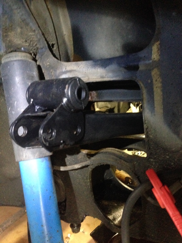

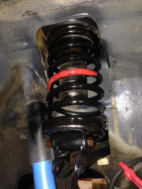

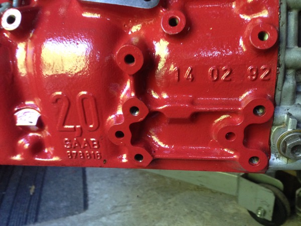

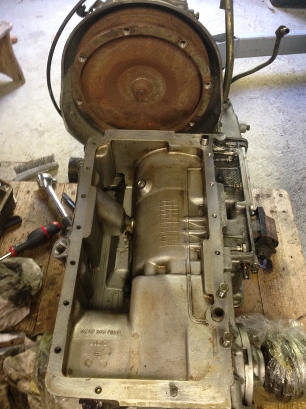

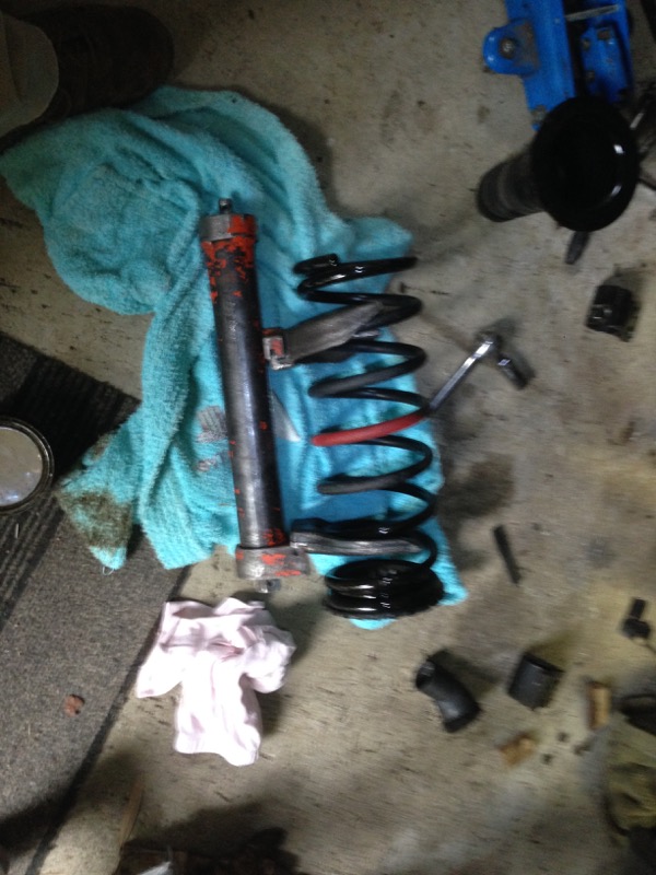

Poursuite des travaux :
les triangles supérieurs remontés
Le ressort dans son compresseur (avant compression)
Ressort remonté
Un triangle inférieur qui sèche après deux couches d'Hammerite

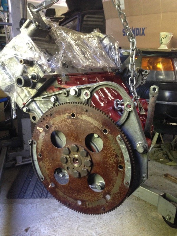

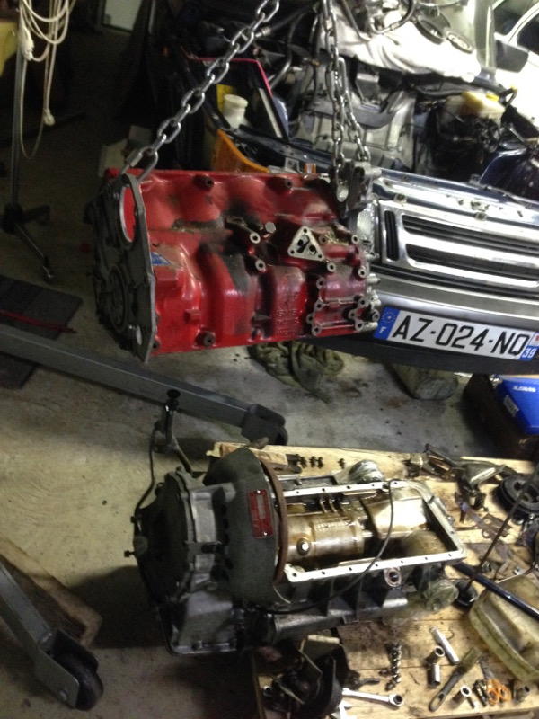

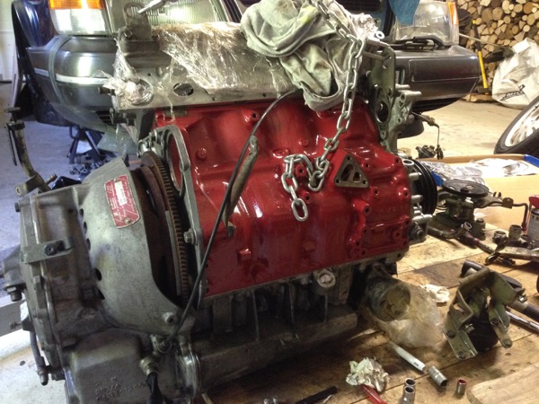

Séparation de l'ancien bloc de la boite auto
Le nouveau bloc
Le volant moteur en tôle spécifique aux boites auto
La boite et le carter moteur nettoyés
Les deux réunis

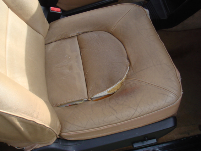

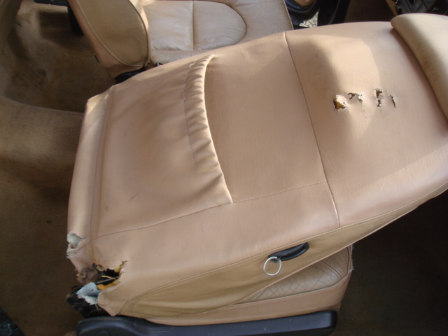

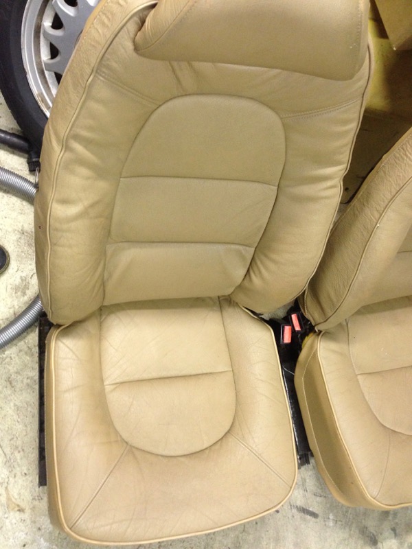

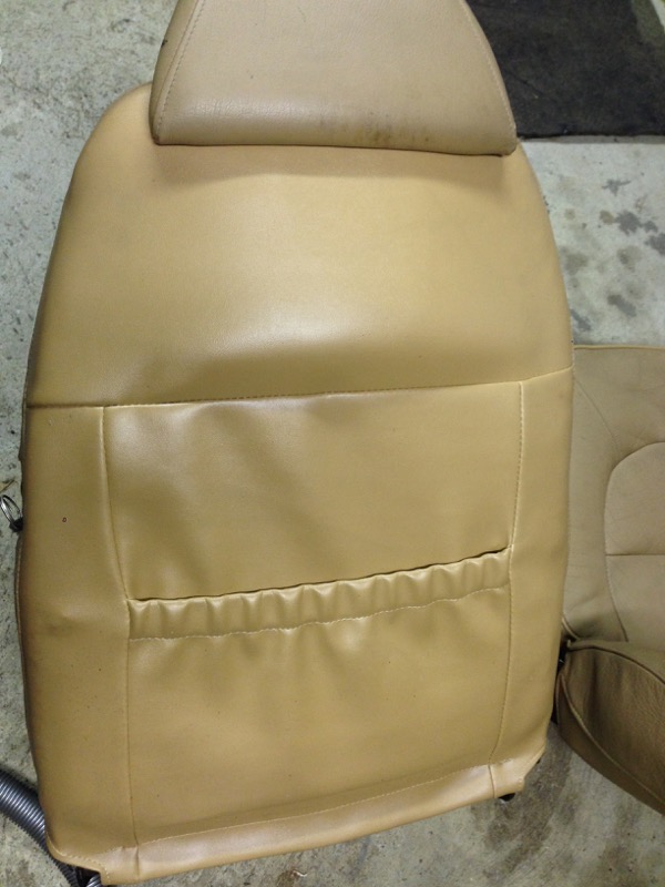

Suite : j'ai récupéré les sièges chez le sellier
c'est quand même mieux que ça :
MALF
Messages : 606
Re: 900s BVA
Message par MALF » jeu. sept. 15, 2016 8:42 pm
Salut Migouze! Camarade de restauration!
Effectivement, ça change! Qu'a t-il fait exactement pour réparer les trous?
Normal qu'il soit comme détendu le cuir sur les flancs du siège?
Il n'a pas rebouché les trous, il a entièrement refait le dos des sièges et le pourtour des assises.

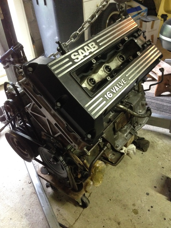

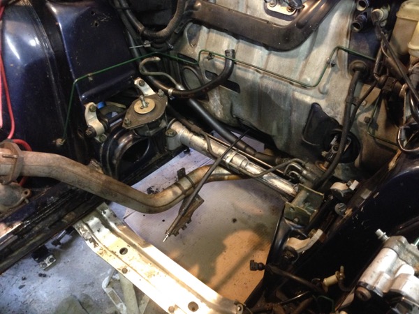

Suite

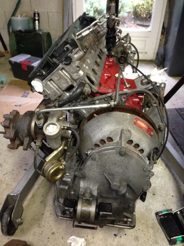

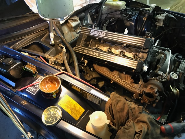

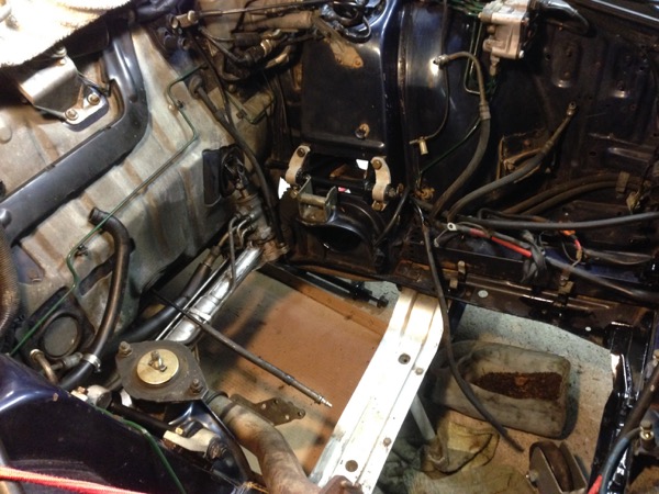

Mise au propre du compartiment moteur :
Le moteur a retrouvé un couvre-culasse
Turbo reposé. Il ne reste plus qu'à renquiller le bouzin

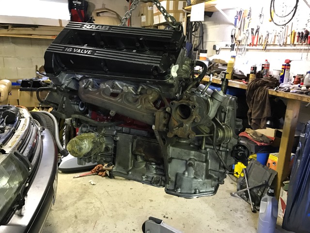

migouze
Re: 900s BVA

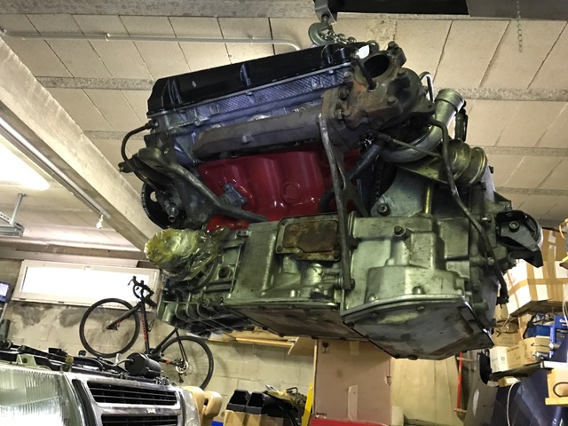

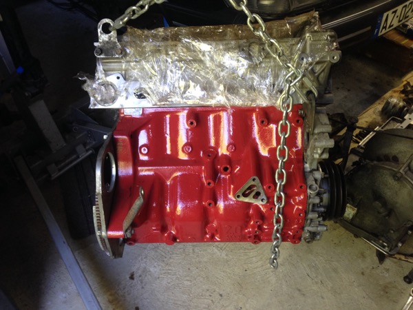

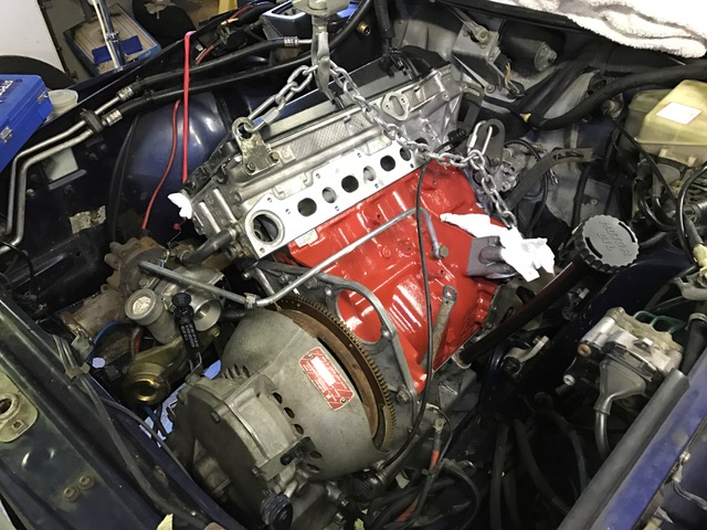

Message par migouze » dim. sept. 25, 2016 5:16 pm
Décollage, petit voyage dans les airs puis atterrissage du moteur
romu
Messages : 2550
Re: 900s BVA
Message par romu » dim. sept. 25, 2016 8:55 pm
Bravo... Encore quelques heures et en route...

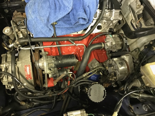

Message par migouze » dim. oct. 09, 2016 12:33 pm

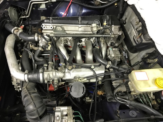

merci pour les encouragements. Je remontage continue :
Repose de l'alternateur et du démarreur
Puis du collecteur d'admission et des nombreuses durites
On approche du but !

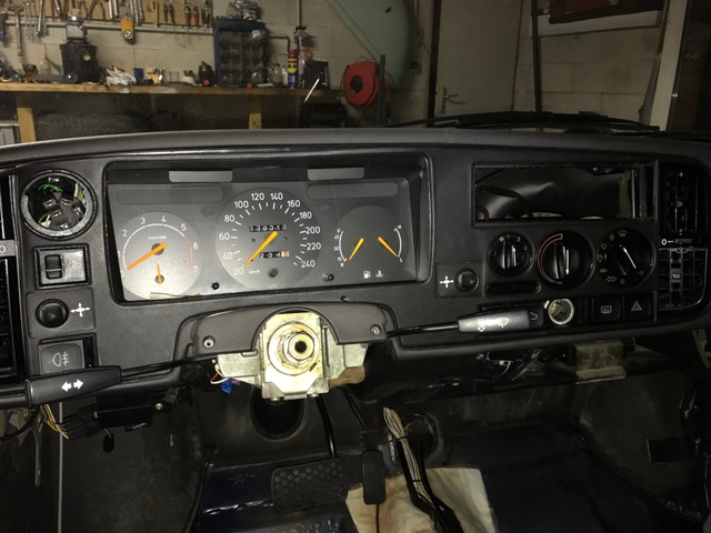

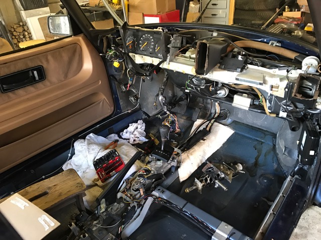

Donc tout est prêt pour la mise à feu, mais avant ça, il me reste des broutilles de finition.
Pas exemple, le changement de la colonne de direction et du tableau de bord (avec tes pièces Romu !)
Ensuite, je dois changer le filtre à essence.
Et au passage, je vais déposer le train arrière pour le repeindre, changer les flexibles et silent bloc (tirants et barre Panhard).
ensuite, remontage de tout l'intérieur.
Elle sera sur la route pour les premières neiges....
