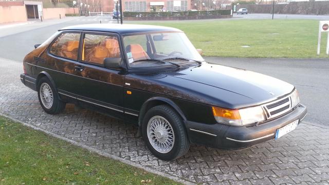

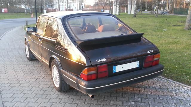

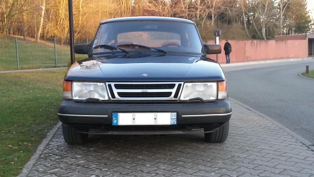

Voilà pour illustrer les dernieres petites modifications (baguettes, jantes) qui ont donné un petit coup de lifting à la voiture :)

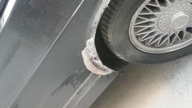

Aujourd'hui ma voiture est chez le Carrossier pour soigner un vieux bobo :-)

La voiture est sortie de carrosserie Mardi dernier, dès qu'il fera beau je ferais de nouvelles photos.
Plus de corrosion :-)

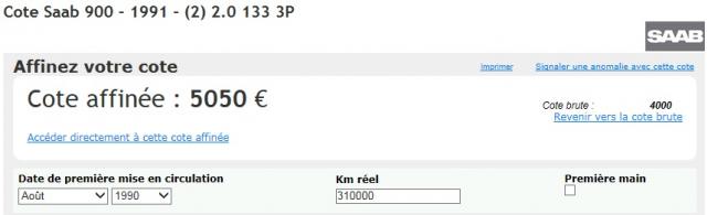

C'est vrai que j'en fait des dépenses pour avoir une auto saine mais finalement quand je regarde la cote sur la centrale c'est rassurant :lol:

La Centrale calcule les côtes en faisant la moyenne des offres sur le site en cours non?
