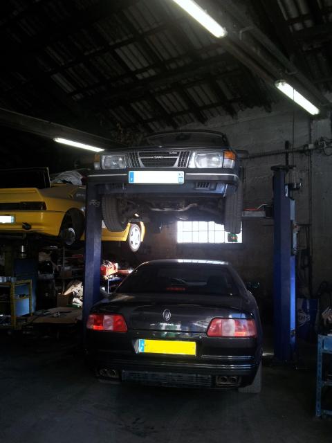

des nouvelles de mamie, ça va faire 1 mois quelle est en cale sèche.
Nous avons été l’amener un jeudi avec un ami saabiste
et son plateau.
Je soupçonne les durites essences qui ont été changé avec un model plus gros en diamètre. La voiture fait de grands accoups, impossible de tenir un filet de gaz mais par contre pied au planché elle fonctionne très bien. On a augmenté la richesse, l'auto tourne plus rond et tient, mais avec grand mal un filet de gaz. Donc plus les durites essences sont pleine mieux l'auto va.
Je vais recevoir des durites d'origine par un grand saabiste
pour essayer.
En attendant les nouvelles une image.
Saabistement.
Saabistement.

C'est pas le garage de stand auto 17, à gemozac ?
- 9_turbo
- Messages : 3557
Re: T8 Hollowguigui 2 : le retour avec Karirin
Elle est bien entourée, Venturi, Maserati
