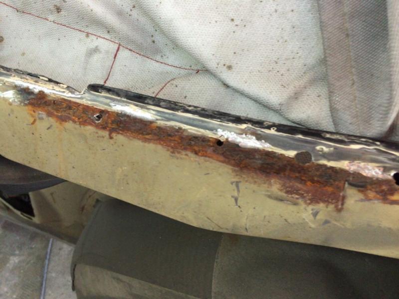

La bas de caisse est vraiment mal en point, il faut le déposer...
tout comme la zone malade à l'intérieur de l'aile
Une fois dépointé...
... on a le modèle pour reformer la nouvelle pièce!
et on répare...
Et ben voilà, plus de rouille de ce côté là!

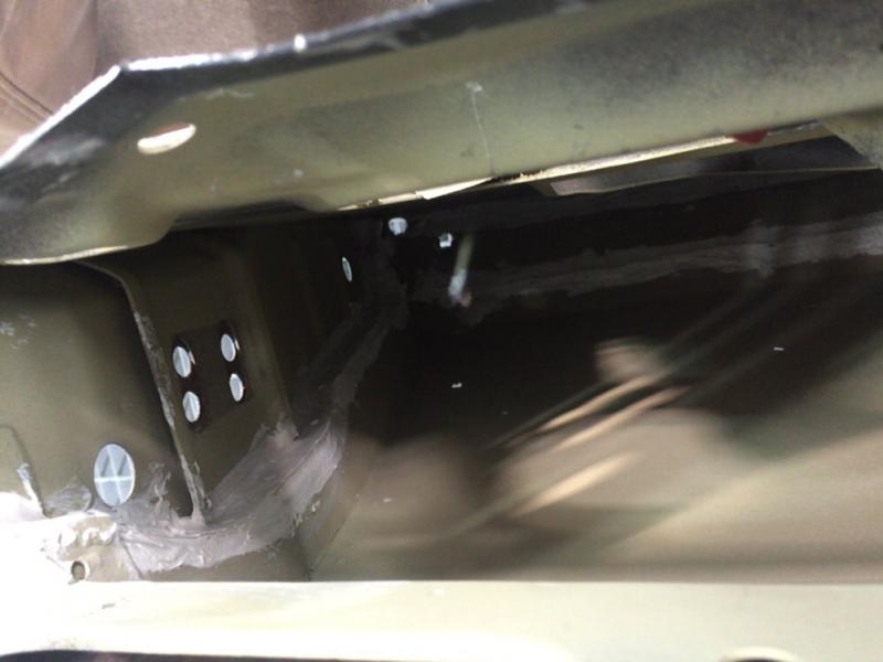

Je précise que le corps creux a du coup particulièrement était bien traité puisque ouvert. Ce qui ne nous a pas empêcher de parachever l'opération depuis le trou "de visite" une fois le tout remonté.

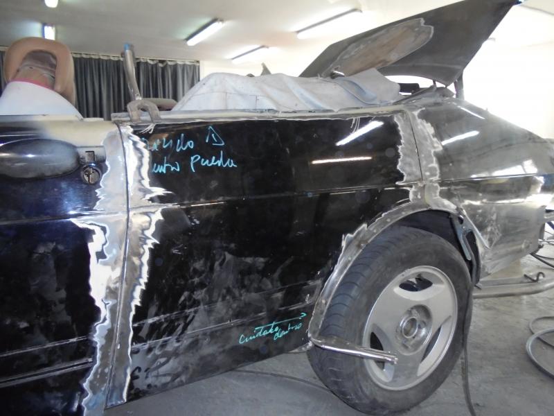

Je viens de m'apercevoir d'une petite erreur dans la chronologie, le bas de caisse ayant été réparé avant de tomber l'aile. La rectification est faite mais pour éviter d'avoir plus de 10 photos dans le post correspondant, je fais un copier coller de la fin du message que voici donc:

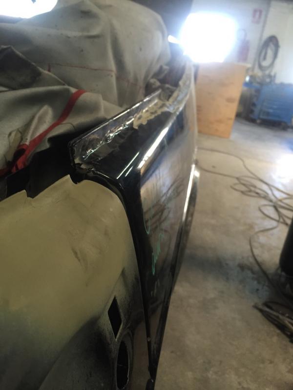

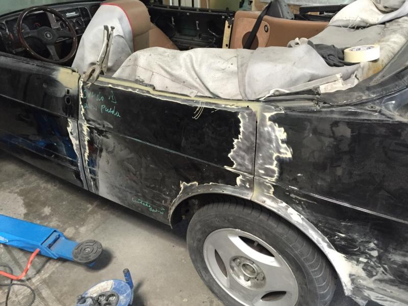

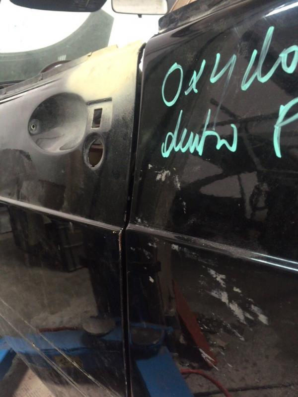

C’est donc le coeur léger que le carrossier présente la porte… mais… mais… c’est pas possible: l’aile arrière n’est pas alignée!!! je n’en revient pas car évidement, tout était (ou semblait être) bien en ligne auparavant. Sans doute le réglage de la porte avait permis de masquer le défaut… bref, une seule solution, tomber le panneau fautif et réaligner tout ça.
Je ne suis qu’à moitié énervé car ça permettra au moins de traiter la rouille correctement et d’avoir fait le travail jusqu’au bout. Mais bon, cette fois, c’est sur le budget n’est plus tenable… je m’occuperai donc de remontage.

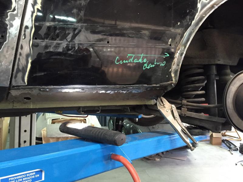

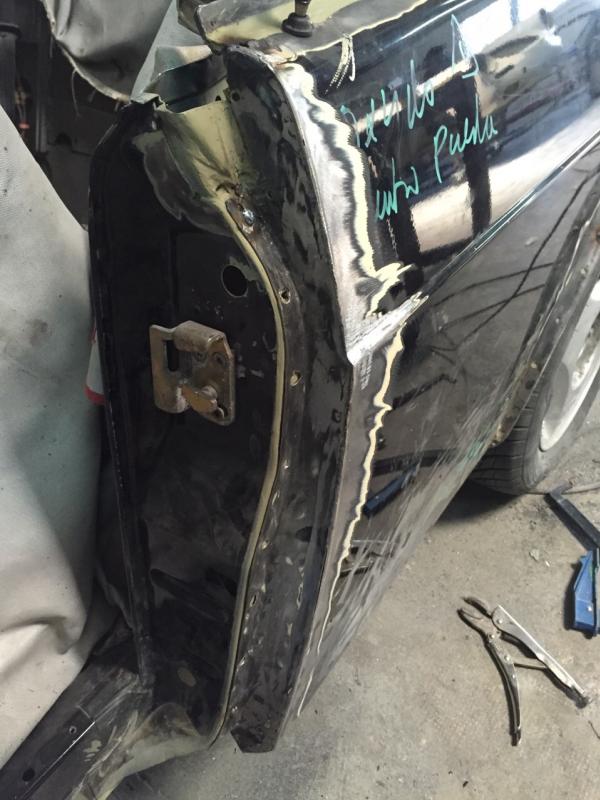

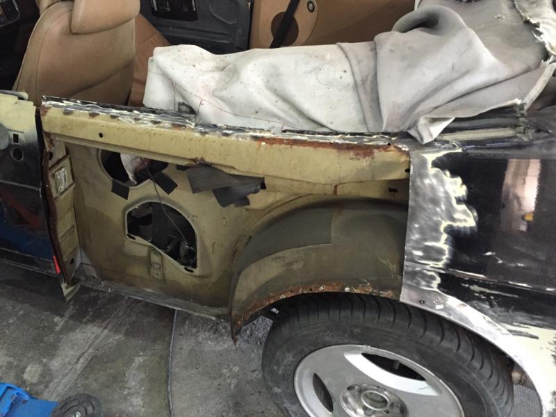

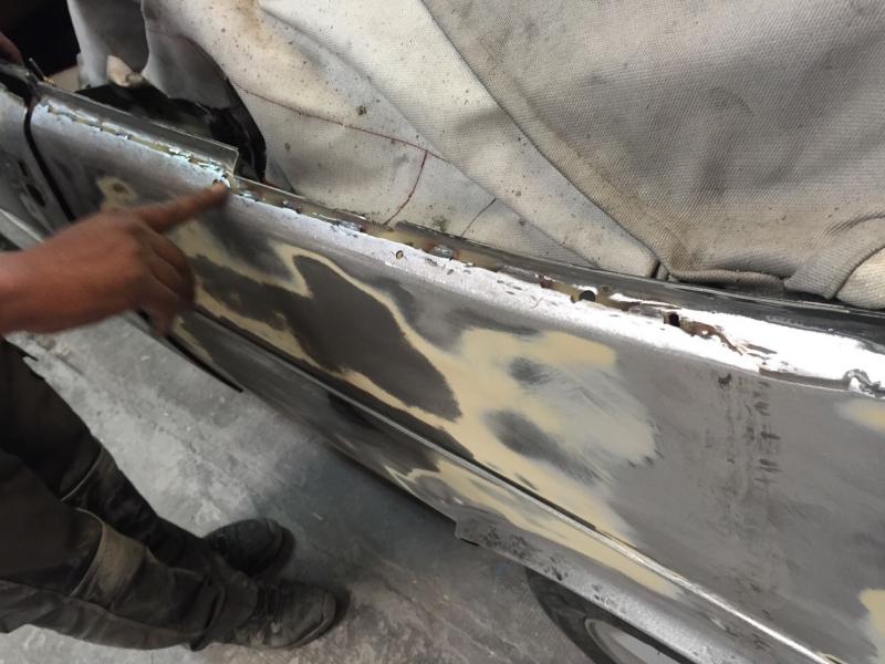

Depuis l'intérieur, on repère la jonction: la soudure et au milieu de l'arche de roue. Préparation de la découpe:
Remarquez les dames de compagnies! toutes des séries 900 elles aussi… avec quelques cylindres en plus!
Cette fois, elle est à poile et on va pouvoir la guérir:
Vue sur la jonction sous le spoiler latéral, pas de doute, ne pas ouvrir aurait été une erreur:

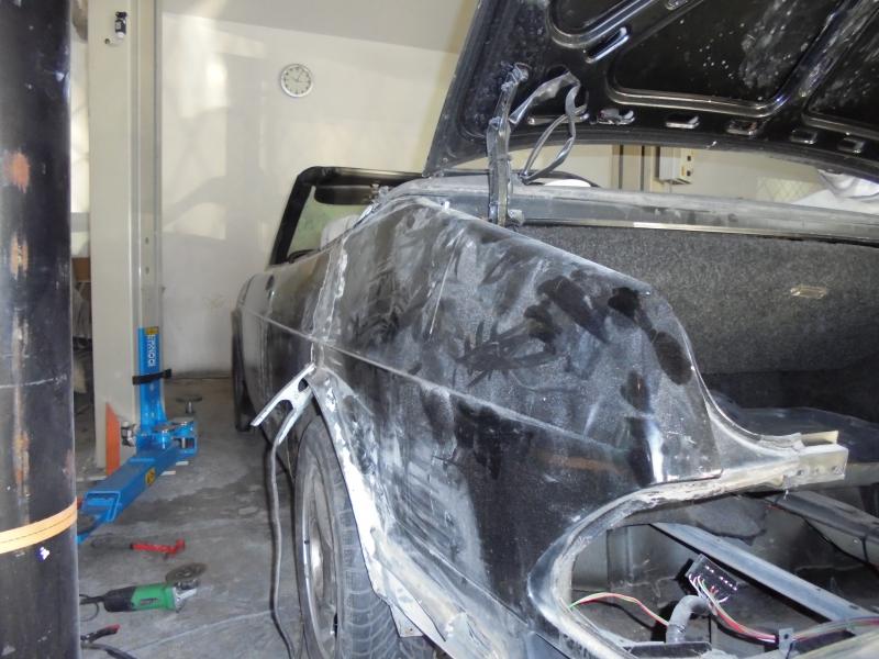

La boite est donc refermée:

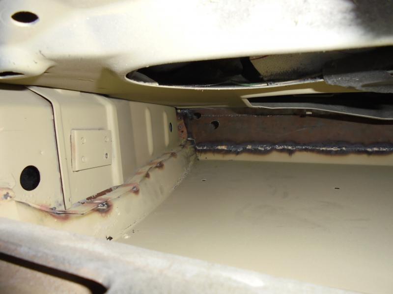

reste à traiter les soudures, le panneau du fond et jointoyer:

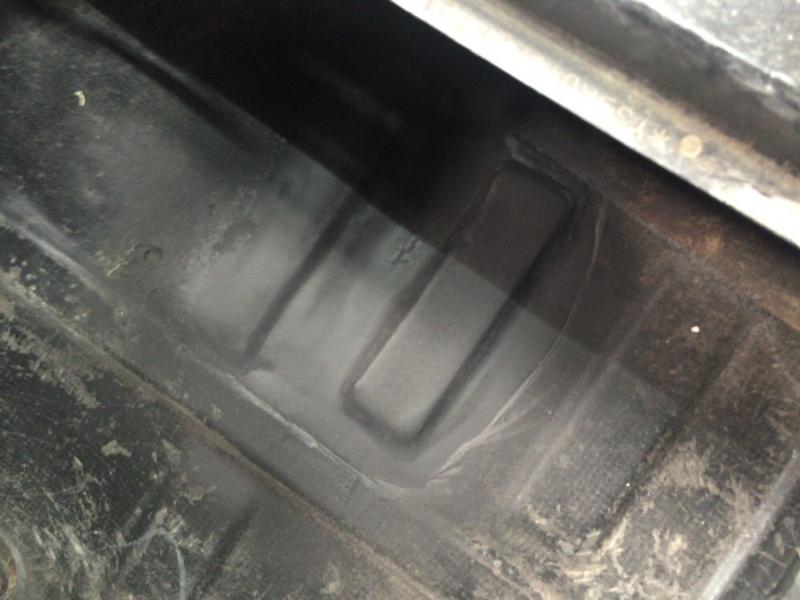

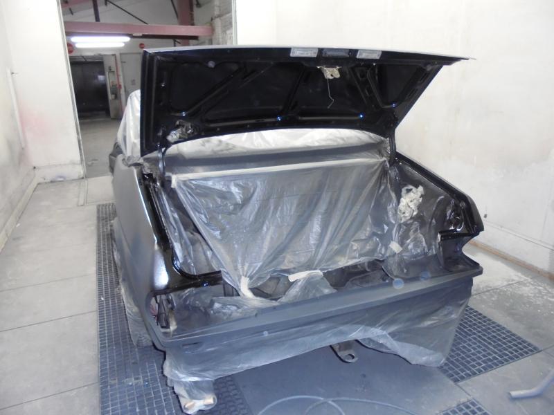

Dans le fond du coffre, la cancer a aussi disparu:

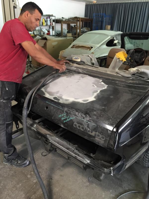

Et la malle arrière n'est plus un gruyère:

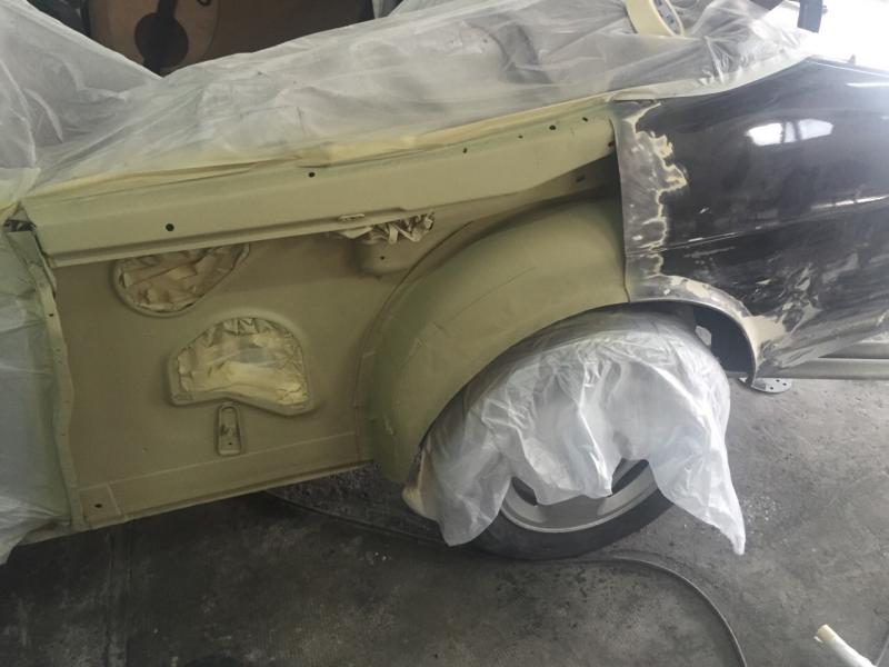

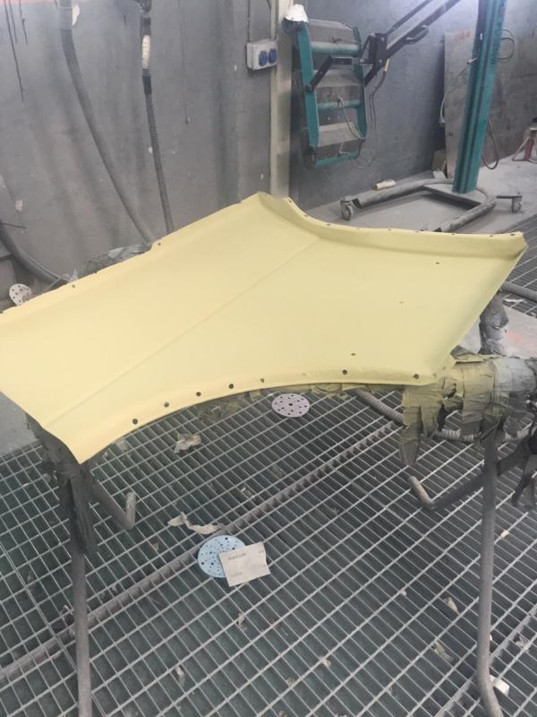

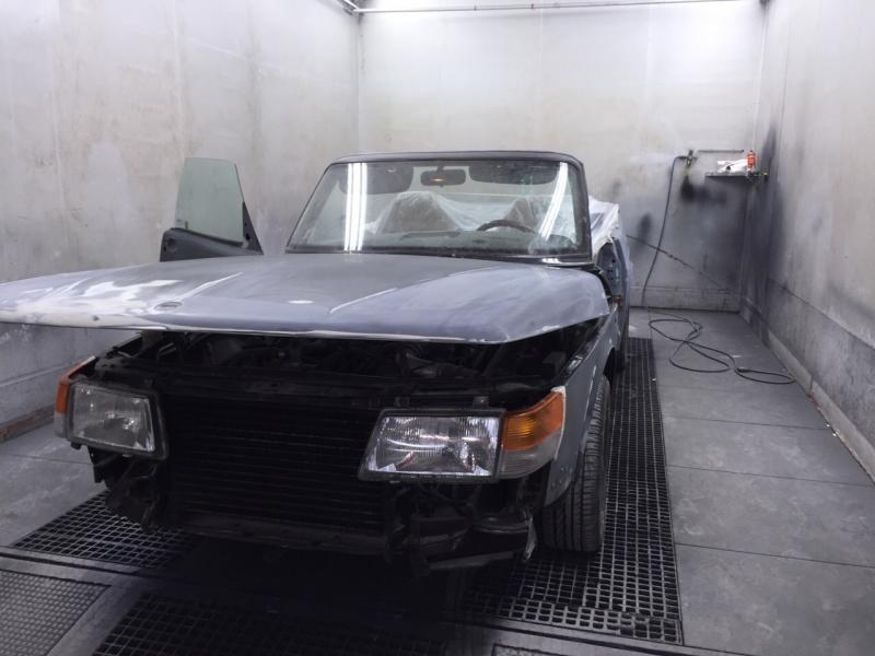

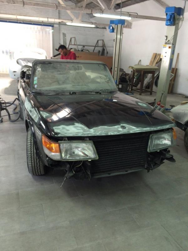

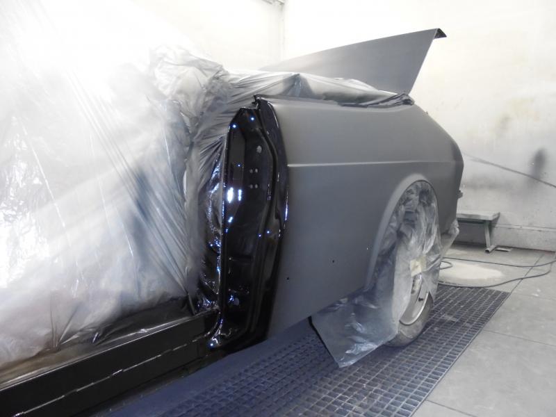

Et pour finir, le nez du capot a été repris; ce dernier est maintenant parfaitement aligné sur la calandre et les phares (remontés pour l'occasion):

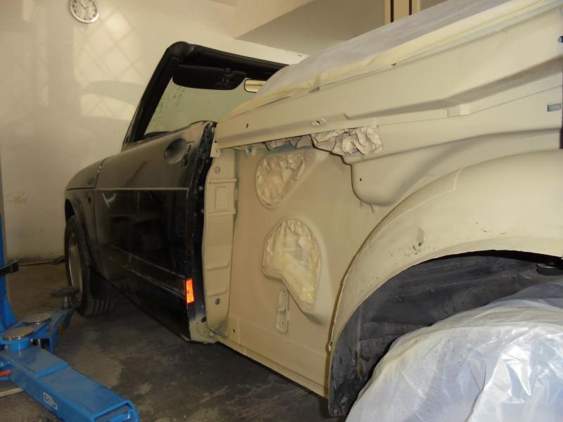

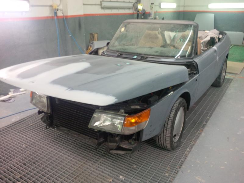

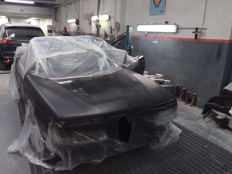

On est donc au bout du travail de tolerie et on commence à préparer les fonds:
Apprêt / ponçage... apprêt / ponçage... apprêt / ponçage...

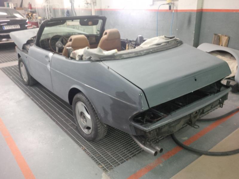

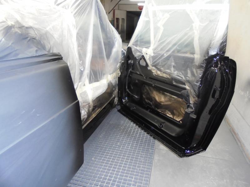

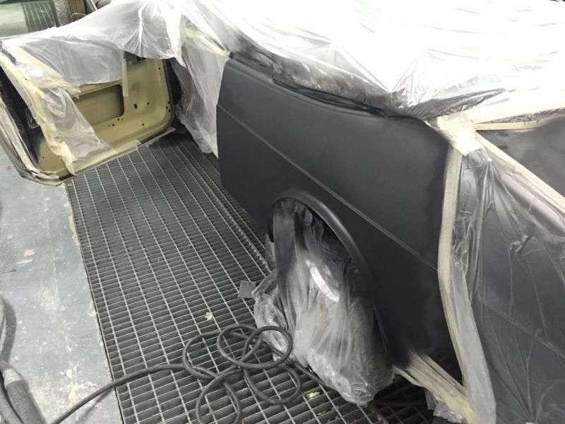

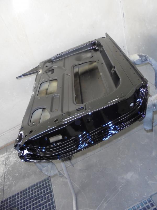

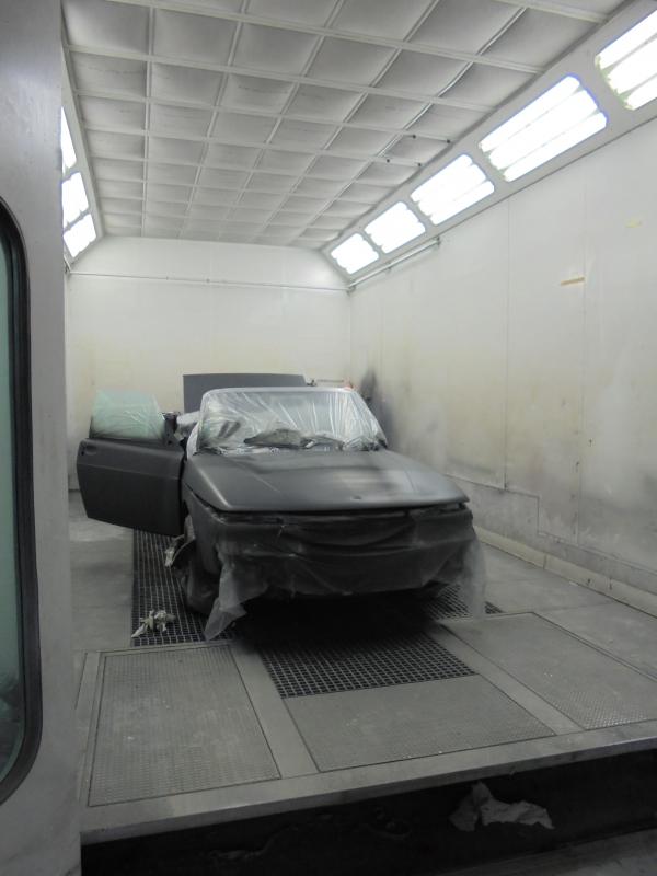

Et on fini par arriver à quelque chose de peinturlurable:

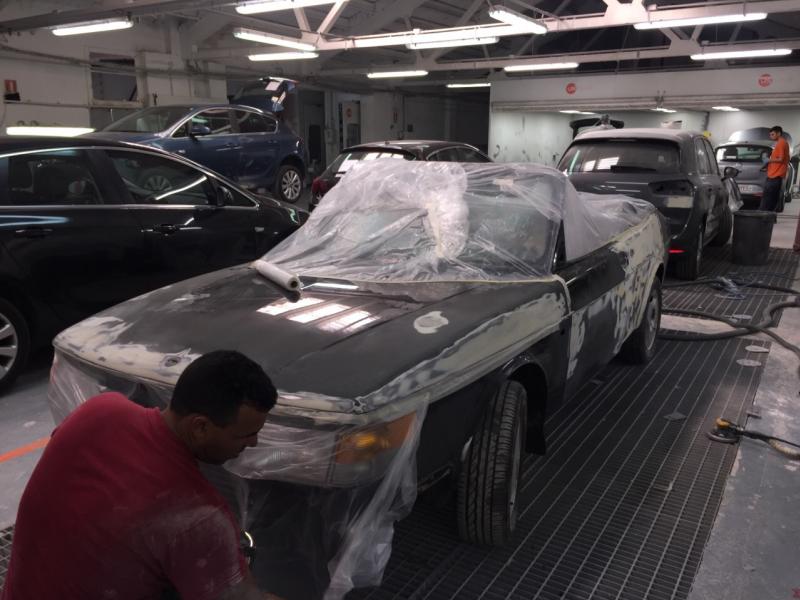

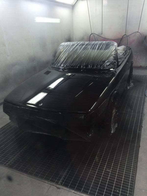

Aller hop, en cabine:
Un dernier apprêt:
Et ce sera bientôt le grand jour!

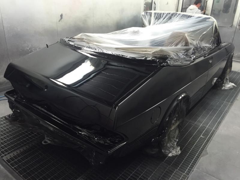

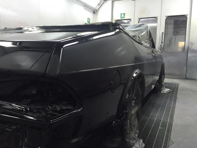

Et c'est parti mon kiki:
Miam miam! C'est sur, elle est maintenant beaucoup plus appétissante!
