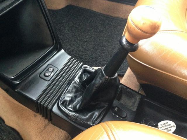

Du coup outre la vidange/filtre annuelle, la belle a eu droit à un nouveau radiateur:
Et un petit soufflet cuir issu d'une 9000:

Bonjour BAPT57,
Joli le contraste de couleur....vraiment !
Je suis étonné de voir que tu dispose de deux poignées à l'AR pour les passagers...moi je n'ai pas ce dispositif.
Messages : 10605
Re: 900 aero 1987 VIDEOS en pages 2, 3 et 4.
Message par helterskelter » sam. mars 08, 2014 11:51 am
Normal, pas montées toutes les annees :)
bapt57
Messages : 1094
Message par bapt57 » dim. mars 09, 2014 10:25 pm
Merci Christoaéro13 :jap:
Les poignées de maintien AR semblent avoir disparu en 89, mais pas sûr...de toute façon ça ne sert pas à grand chose!
