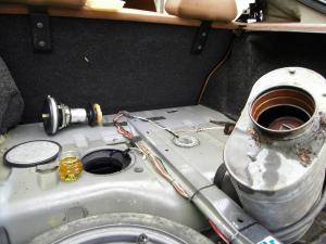

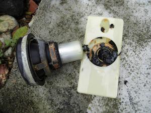

Le début du boulot sur la pompe à essence à été dur, impossible d'extraire la pompe, finalement après pas mal d'effort elle quitte enfin sa place!
Et là surprise! la base en caoutchouc a fondue... et tout est au fond du réservoir, sur le pré filtre et l'espèce de petit plat qui se trouve au fond du réservoir, c'est gluant et puant :(
Après deux heures de nettoyage cela commence à ressembler à quelque chose.
J'écope le maximum d'essence, qui à la couleur du jus de pomme ; je la verse dans un pulvérisateur digne d'un musée, qui traînait contre un mur...
Il reste encore de l'essence dans le réservoir, je rempli un vieux jerrican, qui traînait aussi...
Je remonte le tout avec la pompe "neuve d'occasion", coup de clef, cela ne démarre pas.

cool... bon rien de bien mechant, la ce que tu montres c'est normalement le regulateur de pression... il faut que tu trouves de la durite de depression, ou gaffeur le temps que tu rentres... sinon elle vas pas tourner correctement...
tu aurais du faire une purge, par le filtre a essence sachant que ton reservoir dois etre completement pourri...
pour le filtre a air... vois avec les pros des t8... sinon courage... :) et bravo pour ce sauvetage
