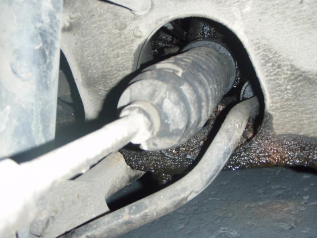

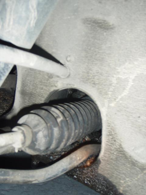

La direction est un peu dure. L'Amiral me l'avait signalé. Il pensait d'abord à la crémaillère, mais il s'avère en fait que le soufflet est foutu côté droit :
Et côté gauche, c'est très gras, mais je ne sait pas pourquoi. Je me suis rendu compte aussi que le passage de cardan a l'air rempli de boue et de gravillons, comme sur celle de Duch (http://forum900.saabsportclub.com/viewt ... 7&start=10) :

le gras c'est la graisse du soufflet qui s'est barrée. Changement, nettoyage, graisse neuve et parallélisme.
Messages : 12787
Re: 900 T16 S- 1986 - Back to the roots - la suite
Message par naindejardin » jeu. oct. 08, 2009 12:50 am
Mais c'est le côté gauche qui est gras alors que c'est le soufflet droit qui est naze :heink: En revanche, le côté droit n'est pas gras :???: Il faut quoi comme graisse ?
le lapon
Messages : 7308
Localisation : Cantal
Message par le lapon » jeu. oct. 08, 2009 10:40 pm
c'est vendu avec le soufflet. Vérifie bien le gauche quand même car je vois pas ce que ça peut être d'autre...

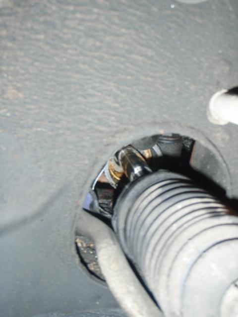

J'ai regardé de plus près le soufflet de direction cet après-midi. En fait, il est en parfait état, c'est le collier métallique côté moteur qui s'est déplacé et ne maintient plus le soufflet. Je vais donc remettre un collier, mais je vais quand même changer les rotules de direction, que je viens de recevoir (commandées chez Oscaro, PFS ne propose pas le fournisseur d'origine) J'ai donc commencé à arroser au WD40.
En passant, j'ai une question : c'est quoi la petite tige dont on voit l'extrémité sur la photo entre la barre anti-rouli et le soufflet de direction ?
C'est normal qu'il n'y ait rien au bout ?
Sinon, c'est bien gras au niveau de la crémaillère et du côté gauche :
Est-ce la crasse normale d'une voiture de 23 ans, ou est-ce la crémaillère qui fuit ?
