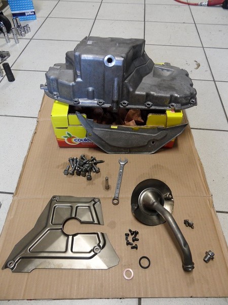

boulot pour cet aprèm :
- nettoyage et dégraissage carter moteur, et remise en place du carter inferieur

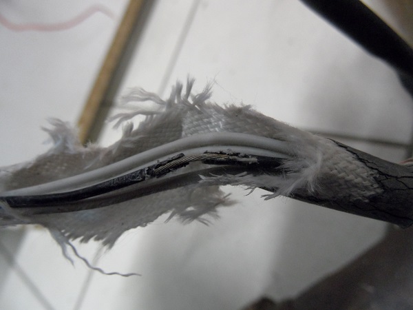

- réparation du fil de la sonde lambda : sauvé de justesse, sans compter le risque de voir fumer l'ECU

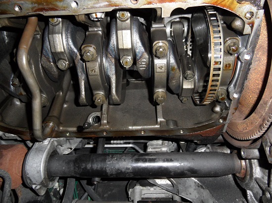

- Messages : 15906
Re: saab 9-5 estate 2,3T 2005 GPL
ça bosse , il est propre ce moteur faudra que je retrouve des photos de moteurs qui ont eu des crépines bouchées , tu comprendras pourquoi

- Messages : 15906
le tiens est nikel mais comme je t'ai dis j'ai eu 2 gpl et c'était dans le mème état et les 2 plus de 200000km crépines jamais faites mais elles ne faisaient que trés peux de ville

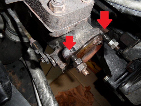

ayant vu lors de la première inspection de ma titine, que les goujons de sortie turbo avaient les filetages hs (lors d'un démontage précèdent certainement !), j'en ai commandé des neufs.
les goujons tournent sur un tour au desserrage, mais bloque après !!!! bizarre
est ce que je peux chauffer au chalumeau au niveau des flèches ? il n'y a pas de joints en caoutchouc ou autre au niveau du clapet de décharge ?

- Messages : 15906
oui tu peux chauffer plein pot

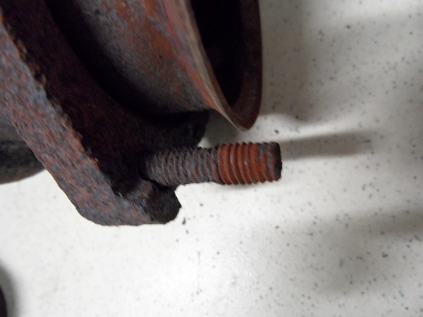

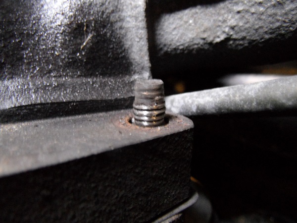

Nouvelles pas bonnes : pas filetage sur turbo HS
Donc, cet après-midi, démontage du turbo, et filetage à refaire !!!!!!!! Je dois pas avoir de filetage rapporté en M8, donc passage certainement en M10 direct !

Sur ta photo j'ai l'impression que la vis du bas est arrivé au bout de son filetage par contre a droite est au début bizarre quand même qu'il n'y ai pas de filetage

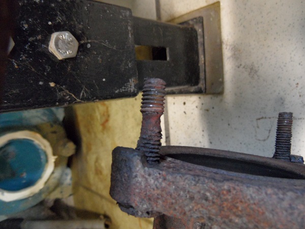

Exacte : qd tu démontes un écrou rouillé en forçant, tu arraches le filetage !!!!! Et je viens d'en trouver un autre avec même problème entre le turbo et le collecteur d'échappement !!!!!!!!!!!!
Et les 3 goujons sortie turbo ont le même problème : ça a été démonté en force, et remonté avec des écrous HS : c'est pas mon boulot, mais je risque d'être bloqué à cause de ces Conn.......
l'écrou ne tenait même pas !
