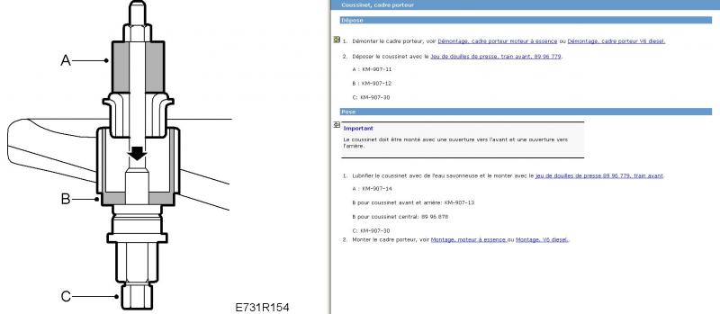

Du coup les gars j'ai un GROS DOUTE , mes silent blocs sont ils les bons ? J'ai absolument besoin d'une réponse svpImageImage

Aussi si quelqu'un pouvait me préciser le sens de montage ?

excal
Messages : 851
Localisation : Avion
Re: Break 95 2,3t( Pas Aéro ) belgium importation
Message par excal » sam. juin 25, 2016 6:22 pm
Hello,
normalement tu dévisses le haut et tu le déposes avec le berceau, cale bien ton moteur et soutiens-le par le haut
excal
Messages : 851
Message par excal » sam. juin 25, 2016 6:29 pm
ils sont censés se monter ou?
je n'arrive pas a reconnaître...
trouvé, coussinets de berceau
ceux d'origine c'est comme ca:
pour les polyuréthane, faut vérifier si c'est bien la mémé épaisseur que la lèvre d'origine et que le berceau aura le même espacement par rapport a la carrosserie
sans le cylindre et avec de la graisse ca devrait le faire

Message par ed'stromsaab » dim. juin 26, 2016 1:30 pm
Merci beaucoup excal j'ai réussi à m'en sortir. Ce sont mes profs qui m'ont mit le doute puisque la lèvre du haut a un diamètre légèrement plus grand que ceux d'origine
