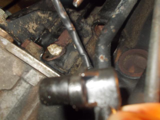

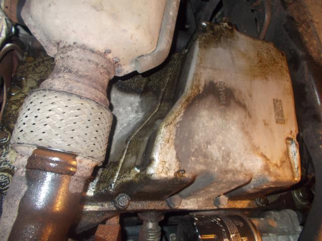

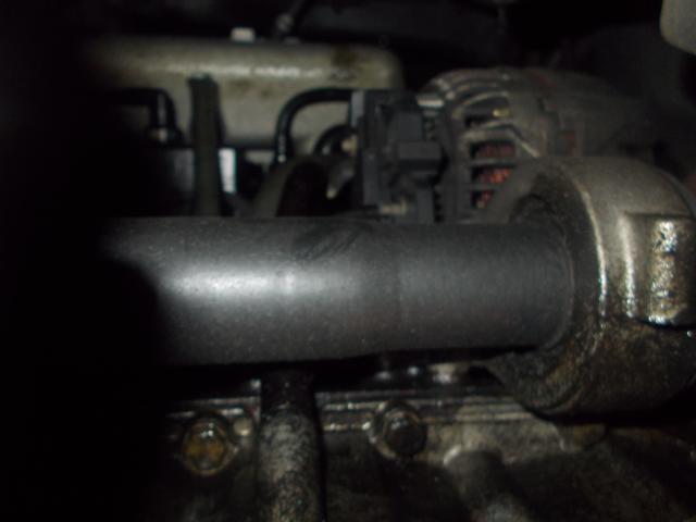

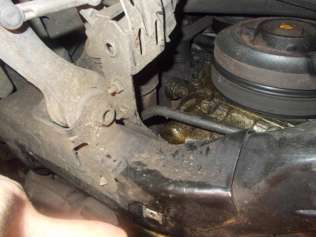

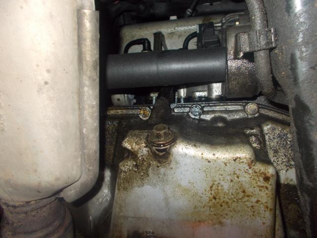

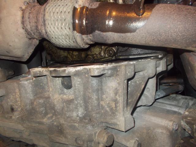

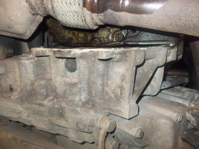

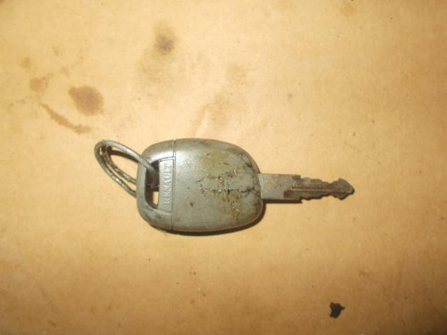

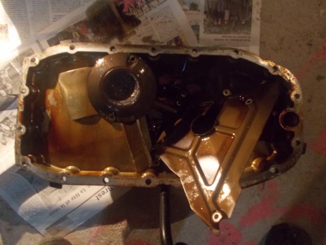

bon , je m'y suis collé et ai déposé le carter . ca se fait "bien" .
comme vous le verrez peut etre sur la photo, je comprend mieux pourquoi c'était aussi gras: il n'y avait pas de joint du tout!!! et le serrage des vis était assez approximatif .
hallucinant non?
une bonne noue dans le fond , la crépine obstruée a 10% peut etre , avec une ou deux limailles de plus de 4mm de longueur.
aussi , c'est assez net que le carter chauffe vraiment le plus tout proche de la boite .

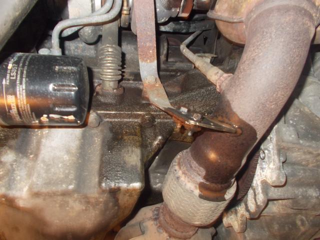

j'ai cru voir une fuite sur ce capteur dont je ne connais pas la fonction : sonde température ?
je vais changer le joint , on verra bien.

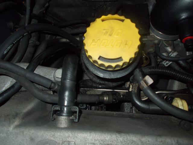

j'ai chercher le capteur de pression d'huile et j'ai trouver ceci bien , mais alors bien caché derrière le démarreur !!
pauvre titine , une renault en plus, elle marchera mieux maintenant c'est sur, cela devait lui filer des mauvaises ondes

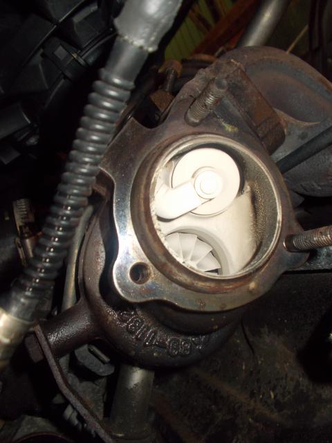

une image du turbo comme ca , je ne sais pas quoi en penser.
j'ai essayé de déposer le pot pour plus de facilité mais je devrais déposer la ligne complètement car vis trop roulliée.
a noter aussi , on le voit sur les précédentes photos mais j'avais pas fais gaffe , la patte qui tient le pot était cassée , le pot ne tenant que par le turbo. pas génial ca non?
hallucinant non?
mesimages/11809/DSCN1896.jpg
mesimages/11809/DSCN1895.jpg
Analyse bien cette limaille et essaye de voir de où elle peut venir, comme ça quand tu remonte ton carter tu est tranquille, profite de changer les deux joints torique du passage d'huile, c'est le tuyau qui passe dessus la crépine et qui reste dans le bloc quand tu démonte le carter et celui de la crépine
