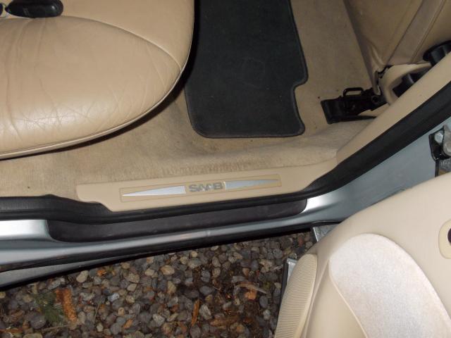

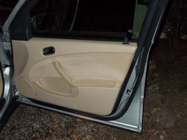

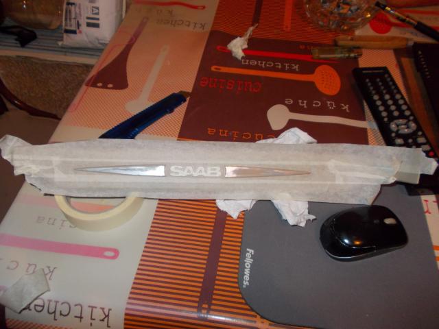

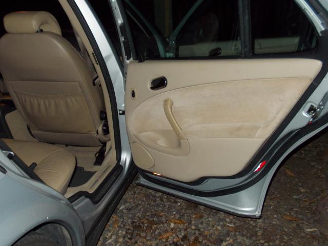

comme dab des petite conneries que je fais en attendant d'attaquer la mécanique panneaux démontés et nettoyés et seuils de porte décapés poncés et logos repeints et vernis mat par dessus tout ça , faut bien passer ses soirées et tant que j'y suis étant donné que RBM est fermé jusqu"au 5 janvier ils font 15 pour cent pour commande passée jusque la pour ceusses que ça intéresse

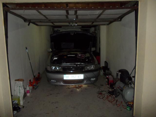

L'abbé Pierre a exaucé les prières de Doggy...je suis un peux l'abbé pierre des saab en perditions donc j'ai quelques spécimen qui font des stages de sauvetage chez moi dont une en ce moment

Eh ben voilà ! elle n'a pas l'air de claquer trop, non ?
- Messages : 15917
Re: me revoila avec une gazinière
elle fonctionne mème trés bien je me suis planté ça dure 2 secondes mais vous voyez qu'elle roule

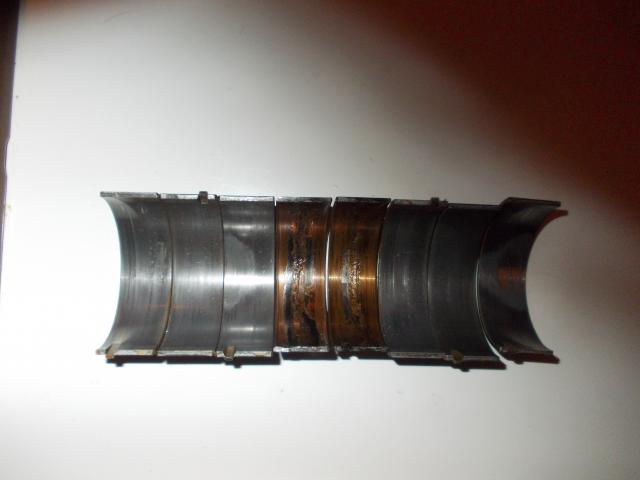

la cause de la chose
Une bielle coulée, comme subodoré.
Beau taff.
coup de bol surtout mais tant mieux pour moi et pour doogy
Ah oui quand meme !!nettoyage de crepine trop tardif peut etre...
Tu as changé que les coussinets a partir du dessous ?

en tout cas pour le bruit qu'on entend plus de doute puisque le compresseur de clim a fumé , donc une panne de plus de résolue , Patrice rigole quand je lui dis ça , sinon deuxième fois que ça arrive sur une 9.3 que je gratte donc pour les gens qui ont des bruits de roulements ou grognements au niveau de la courroie à voir
