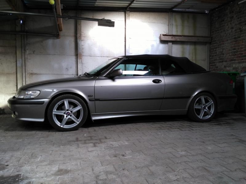

On the road again !
Voila 3 mois que la voiture etait arrété pour coussinet HS avec surement vilebrequin touché ...
Après changement du moteur, la voici de retour sur ses roues depuis 3 jours: Parfait pour profiter du beau temps et de ces 4 jours !

Voici que la belle devient mon daily !
En effet, suite à la vente de celle de madame, elle roule avec la berline biopo !
Pour en profiter plus, après avoir tester le Leica de Fred, on s'est vite aperçu que ma voiture n'avait pas la pèche...
chose réparé :la voiture vient de passer aux alentours de 220cv par mes soins!
ca envoi du lourd!!
on fera une mesure au tech 2 de la puissance et couple de la bête !
