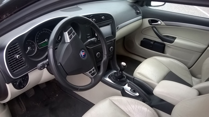

Une petite photo de l'nterieur

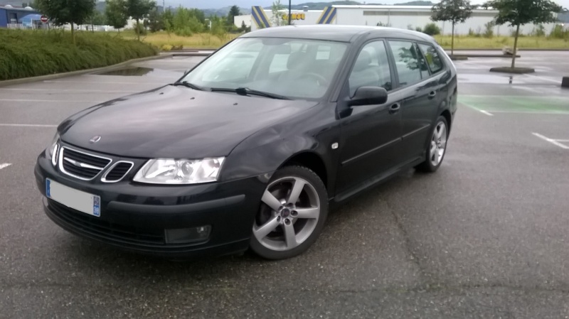

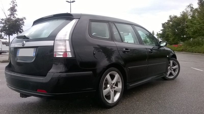

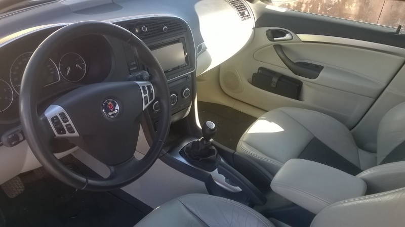

La voiture est en vente. Je vous laisse les photos
