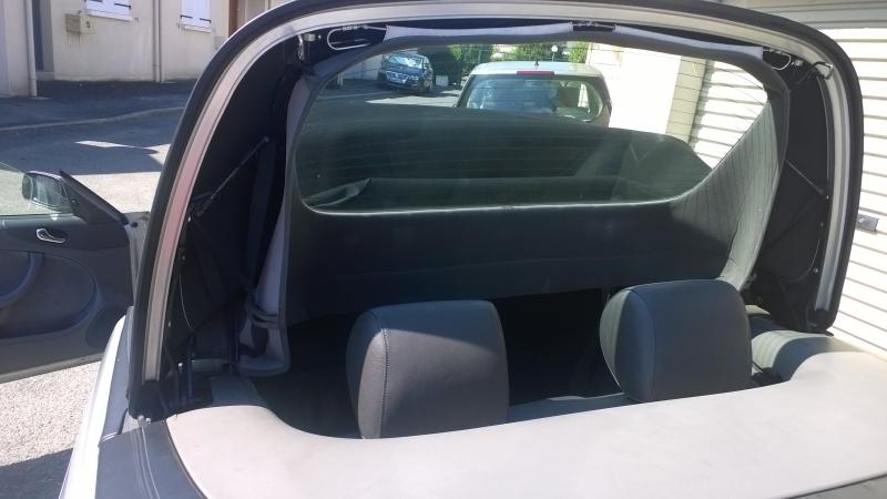

Bonjour, j'aurais besoin d'aide afin de réparer ma capote qui ne s'ouvre pas. Lorsque j'appuie sur le bouton d'ouverture, la partie arrière se soulève puis s'arrête à un angle de 25 degrés environ (photo 1) ; j'appuie de nouveau sur le bouton, elle descend puis remonte pour s'arrêter à un angle de 45° ; j'appuie encore une troisième fois, elle redescend et monte jusqu'à un angle de 90° (photo 3) puis, plus rien, je ne peux ni aller plus loin ni revenir en arrière pour fermer la capote. Je dois couper le contact, je redescends la capote à la main et je peux reverrouiller en remettant le contact. Je l'ai fait passer au tech 2 qui indique 2 erreurs (B1870, 5ème arceau prêt verrouillage interrupteur gauche trop long avant actif et B2011 capteur position 5ème arceau haut dysfonctionnement). Quelqu'un saurait-il m'aider svp ? faut-il changer l'interrupteur, est-ce qu'il se répare ? Faut-il de nouveau après réparation ou changement passer au tech 2 ? Merci beaucoup de votre aide.
PS : j'ai fait le niveau du bocal d'huile de capote.
Messages : 35068
Re: Saab 9-3 cabriolet "série limitée" d'avril 2000.
Message par milou_info » mer. sept. 09, 2015 6:59 pm
c'est en fait le capteur qui déconne. Démonte le nettoie le, ça peut suffire, sinon change le.

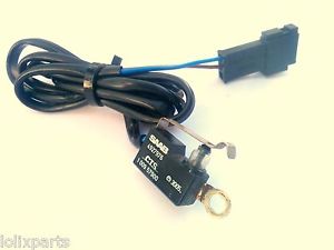

Merci Milou pour la réponse. C'est bien de ce capteur situé à gauche dont tu parles ? Sa référence est : 1999-2003 Saab 9-3 Convertible OEM roof top 5th bow microswitch 4927976. Sur ma voiture la lame en métal ne touche pas le contact comme sur la photo, elle se trouve à 2-3 centimètres du contact.

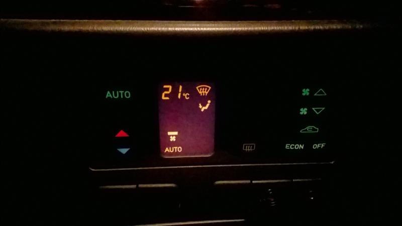

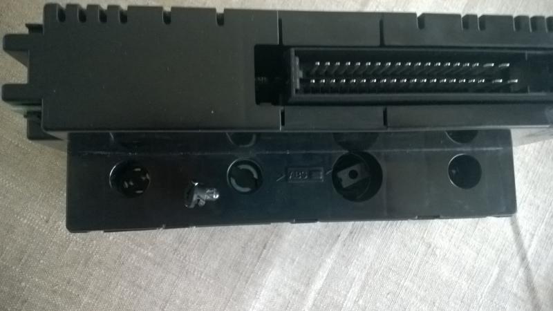

Petite réparation du jour : remplacer une ampoule grillée sur le panneau de commande de clim. Temps passé : 5 minutes, coût de l'opération : 2 euros et cinquante centimes. C'est quand même plus pratique de trouver les commandes éclairées la nuit.
Photos : avant, pendant, après.
Question : le bouton de commande qui permet de monter ou descendre les phares en fonction de la charge de la voiture est-il équipé d'une ampoule svp ?

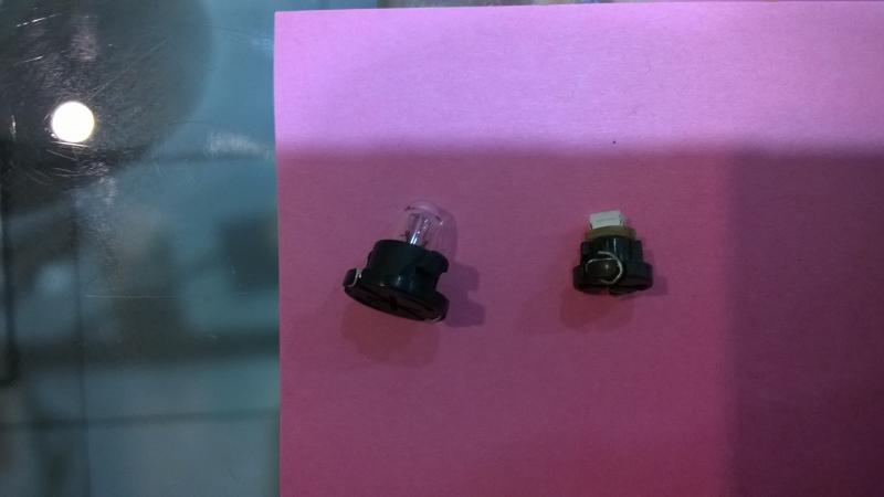

Merci homerisback, j'avais fait mes recherches et trouvé les bonnes ampoules. La toute petite est un led, faut pas avoir de gros doigt pour la loger. Tout s'éclaire maintenant.
Pour ceux qui voudraient changer les ampoules -en fait ampoule + support-, voici les références :
Référence de la plus petite ampoule : neo wedge T3 (bouton de commande montée/descente des phares par exemple).
Référence de celle de la commande de clim : neo wedge T4.

Les lampes sont celles-là : la plus petite dans le logement des boutons et la plus grande pour l'éclairage des commandes de clim.

Message par Northcuda » jeu. janv. 21, 2016 4:56 pm
Ampoules de panneau de commande réf: 4868725 / 12768303
http://www.eeuroparts.com/Parts/58322/L ... el-449105/
et 4047482 pour la plus petite
http://www.eeuroparts.com/Parts/9919/Li ... w-4087482/
