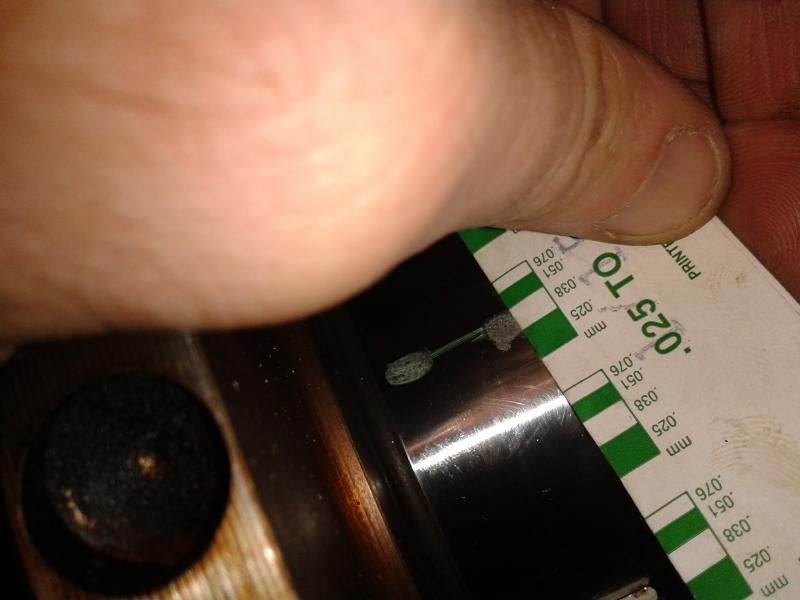

Petit contrôle du jeu au vilebrequin à l'aide de Plastigauge:

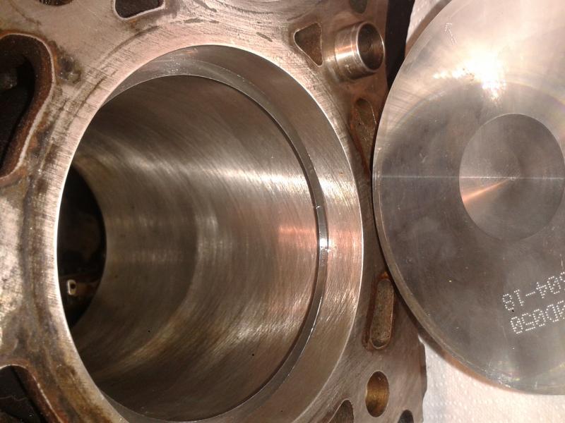

J'ai tenté le coup de honoir, mais trop d'ovalisation... Vus les pistons, je me devais de les changer; du coup, remonter des pistons neufs sur un cylindre loin d'être au top de sa forme, j'ai opté pour le réalésage....

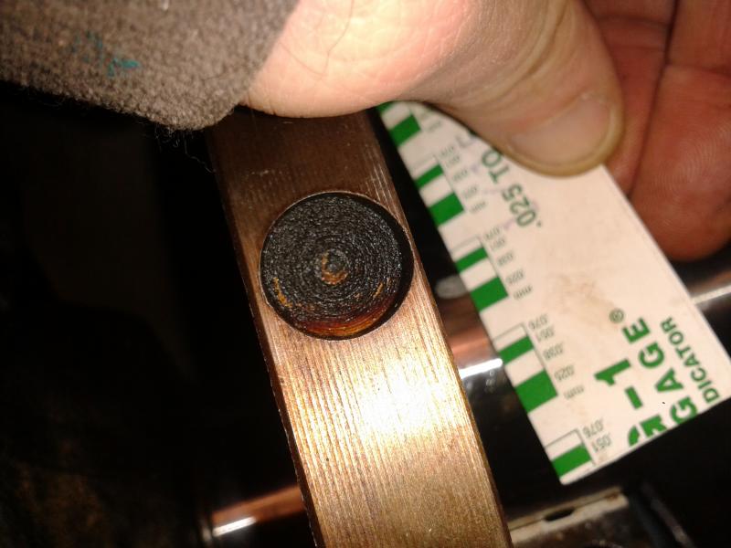

Pour la suite: contrôle des jeux au Plastigauge
Jamais fait auparavant, c'est drôle à faire!

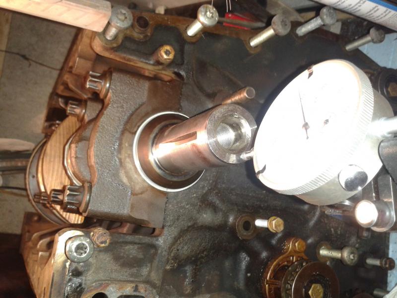

Suivi du contrôle de jeu latéral du vilo:
(j'avais changé les deux cales, donc peu de raison qu'il y ait un problème à ce niveau-là, mais bon on sait jamais. Vu que j'ai de quoi mesurer...)

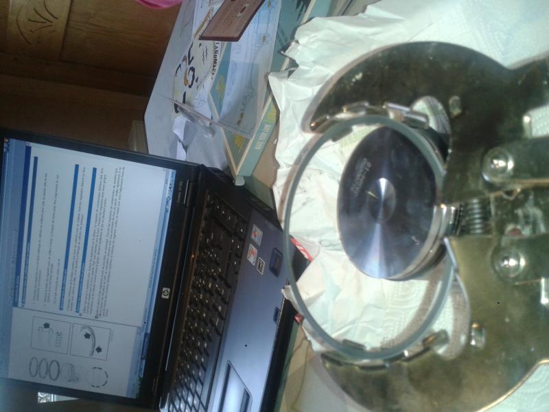

Puis vérif' du jeu de coupe des segments:
Là par contre, y'avait à réduire pour rentrer dans les tolérances, pour le second segment de compression et les deux racleurs....
Puis montage des segments sur les pistons:
Jamais fait de ma vie, mais OK avec l'outil qui va bien!

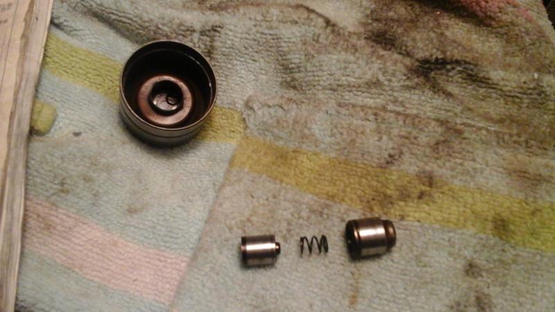

Je me suis penché sur mes poussoirs qui se sont bloqués, du fait de leur mauvais stockage. Comme solution: leur demontage. L idée à été prise sur un autre forum.... avec une bonne multiprise, extraction du poussoir. Le principe est de coincer les deux bras de la pince dans un étau.... et de forcer sur le poussoir par des mouvements de rotation et va et vient. En image, l ensemble démonté donne:
Et bien il y en a de la m...... dedans!
Reste plus qu a bien nettoyer le tout ( au bain à ultrasons .... faut que je rentabilise mon achat). Bon, disons que j économise une petite trentaine d euros pour 5 minutes chacun...... fois 16! Je suis assez satisfait de moi.....

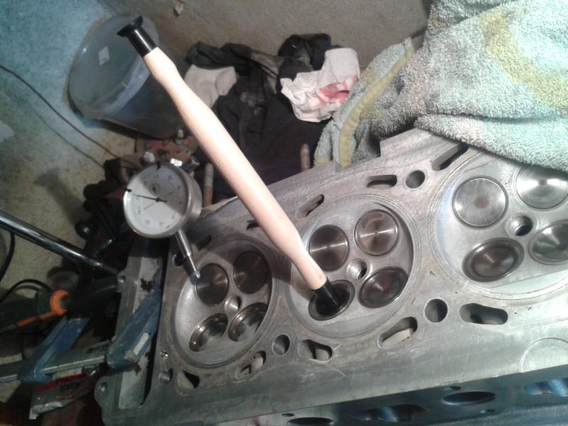

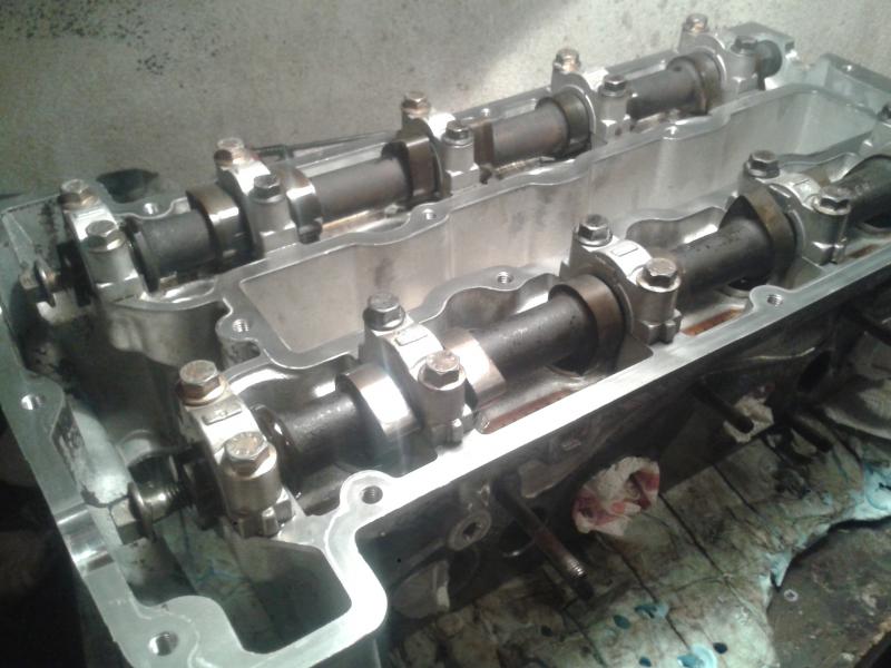

Suite du remontage avec cette fois le rodage des soupapes et contrôle du jeu. Pas facile à faire pour placer le comparateur....
Suivi du remontage des soupapes, ressorts, ...

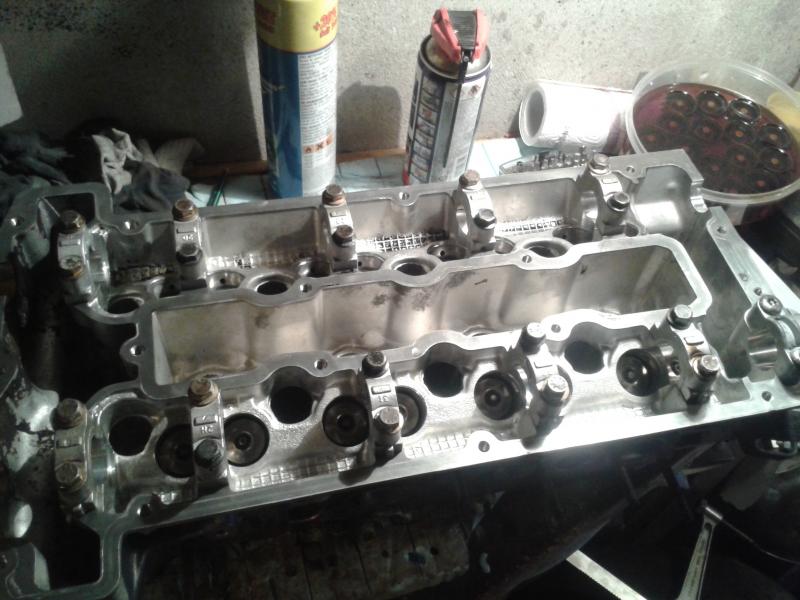

Enfin, ce petit monde attend les poussoirs nouvellement restaurés (en fond dans la boîte à bonbeck)
Et le montage des 2 AAC:
