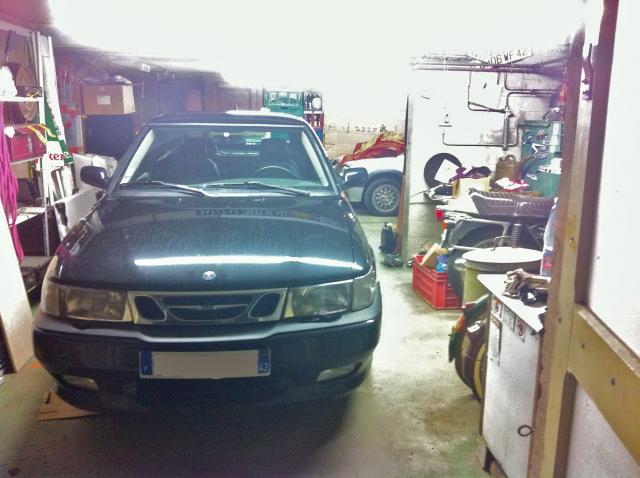

Et la voila partie pour un petit séjour dans le garage, si tout ce passe bien elle en ressortira avec un par-choc avent réparé, une crépine tout propre, une culasse resserré et quelle que autre petite chose... :)
De quoi s'occupé quelle que heur Image

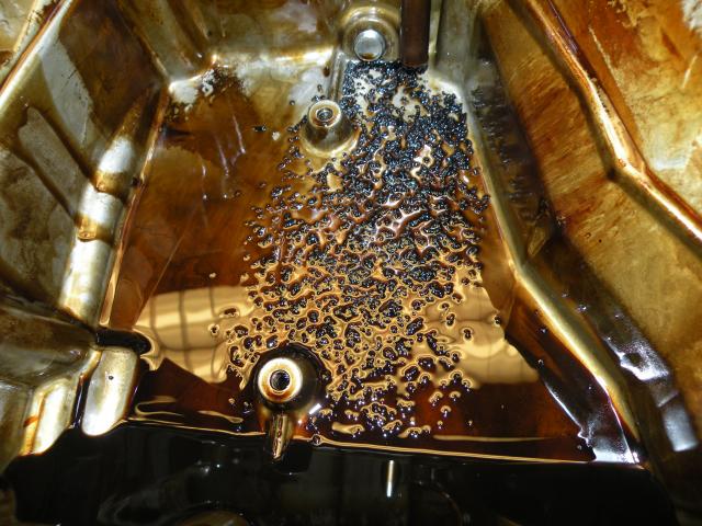

Bravo, encore une de sauvée !
quant j'ai vu la gueule de la crépine ton message c'est avéré juste, surtout que l'enceint proprio ne connaissais pas ce problème

berk... elle a vu l'ours ta crépine on dirait !

C'est surtout la mort quelle a vu de prêt!!!!

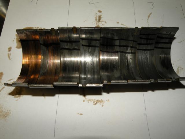

J'ai mis environ 4h 4h30 pour démonté et tout nettoyer en prennent le temps de prendre des photo est fumer 2, 3 cigarillos et c'est la premier fois que je vais aussi loin dans un moteur apprêt en 1h c'est remonté puis attendre 24h que le joint loctite 518 sèche. Par contre c'est quelle modèle ton aero car la mienne c'est dans les dernier 9-3 en 2002 donc pas besoin de percé le carter par contre c'est pas tout a fais comme sur le tuto il faut devisé le berceau. Et pendant que tu y est changé les coussinet de bielle sa coûte un peux plus de 50€ et sa te prend 1/2h a 3/4h c'est milou qui me la conseillé et il a bien fais je le remercie au passage je vais faire un tuto rapidement.
Voici les mien Image

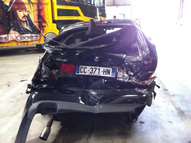

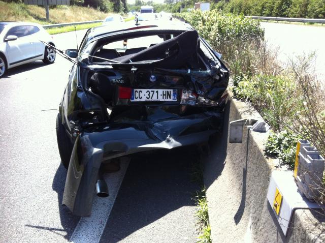

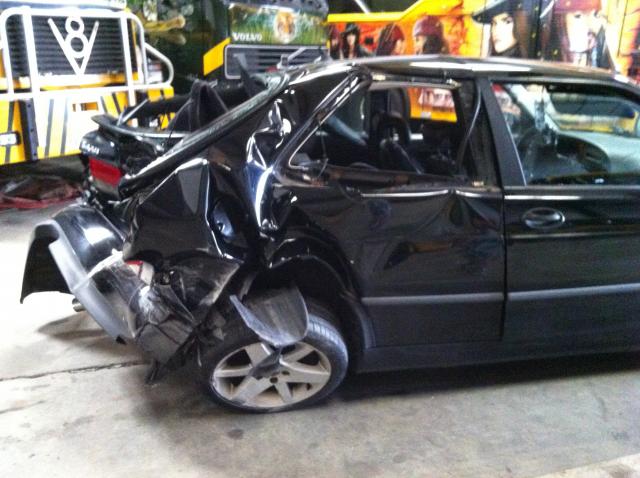

Et voilà il y a 5h
Ne vous inquiétez vous pas heureusement il n'y a pas de blessé j'ai eu les bon réflexe pour évité le pire

Oui elle est morte le coffre est enfoncé de 40cm et tout la caisse a vrillé mon siège ai même tordu sur la droite. C'est un camion qui la percuté de plein fouet dans un ralentissement et heureusement je l'ai vu arrivé donc j'ai juste eu le temps de me décalé sur la gauche et il nous a envoyer contre le mur au lieux de nous envoyer dans la camion de devant

Oui comme tu dit. Même si j'ai plus mon aero j'en sorte sans dégât pour moi ni mon passager c'est l'essentiel!!! même si sa me dégoût car je retrouverai jamais une voiture comme sa don j'en étai vraiment amoureux.
Ce qu'il c'est passé... Comme j'ai marqué plus haut un gros connard ma percuté par l'arrière dans un ralentissement a mon avis il regardai pas la route car moi j'aivais vu depuis un moment qu'il y avais un ralentissent. Et ce qui me rend le plus fou c'est qui c'est pas excusé et a même pas essayer de savoir si on avais rien, quant je suis allé le voir il appelai son patron pour savoir ce qu'il falaise faire sans même venir nous voire ou prendre de nos nouvel .
