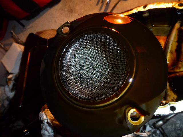

Démontage de crépine, voilà le résultat:
Même pas trop crade pour 331 000 km

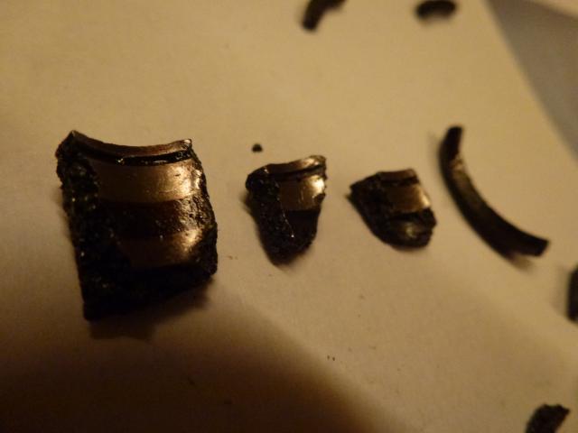

Par contre:

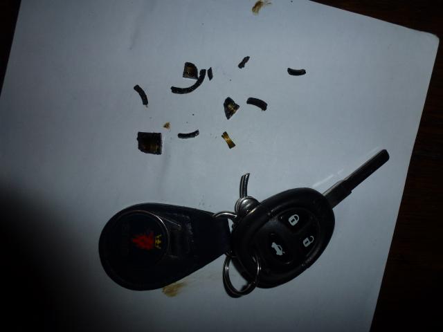

je crois que l'on ne peut plus appeler ça de la limaille...
J'en fais quoi? je la brûle? j'essaye de la rendre à son ancien proprio?

Oh punaise y'avait meme le double des clefs ! :ouch:

Sur la crépine ça ressemble à de la limaille ?
Et les morceaux c'était dans le carter d'huile ?
Si c'est le cas... :ouch:
ça vaut peut être le coup de trouver un moteur d'occase pour quand celui là va mourir ......

oui les morceaux étaient dans le carter d'huile... je sais pas exactement d'où ils viennent.

Ce ne sont pas des morceaux de coussinets?
Puisque tu en es là démonte les pour contrôler.
Après pour le turbo bah s il a 331 000 c est normal qu il ait du jeu. Un jeu de coussinets et roule!

tu peux faire des photos en plus gros plan de ce que tu as enlevé du carter?
Au pire, plutôt que d'acheter un moteur d'occase tu refais le tiens.
Controle cylindres + déglacage cylindre + segments neufs + coussinnets neufs + épreuve et surfaçage culasse + rodage soupape + joints et hop.

Voilà:
Refaire tout le moteur je me lancerais pas dedans c'est sur, et le faire refaire je doute que ce soit économiquement judicieux

Jolis morceaux quand meme.

Euh.... c'est pas des coussinets, non ?
Morceaux de paliers ? Aïe aïe aïe !

ca m'a trop l'air d'être des couinnet,de doute façon si il manquerait des bouts comme ça sur des coussinets, il y a aurait du bruit.
Mais je vois pas trop ce que c'est? Sans doute des spécialiste des B2** pourront répondre.

ils font environ 4 mm d'épaisseur et l'autre face est légèrement granuleuse

suis pas expert, mais des morceaux de paliers ça me parait coller, mais alors lesquels ???
il est possible qu'il y a eu une casse, réparée, mais que le carter n'ait pas été nettoyé ?
Sinon s'il manque réellement ces morceaux quelque part je suis épaté que ton moteur n'ait pas encore explosé ! :ouch:

Peut-être des paliers d'arbre à cames ?
