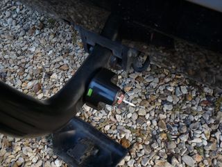

Re bonjour,
Je vais essayer de t'expliquer ça en photos

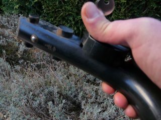

Là il est en position fermé, la clé est dedans et impossible de l'enlever.
De la main gauche tu doit appuyer sur le petit locket chromé et de la main droite appuyer sur la poignée noir et la tournée vers l'avant pour la déverrouiller; si tu la relâche elle reviens toute seule vers l'arrière, le truc c'est de ne pas la relâcher mais de la garder presque à fond vers l'avant.
Ensuite tu l'enclenche tout en gardant ton doigt pour maintenir la poignée.
Et tu relâche tout, au niveau de la poignée noir tu doit apercevoir le liseret vert, vérifie bien que l'attelage ne bouge pas (il ne doit y avoir aucun jeu), tu n'as plus que tourner la clé et l'enlever.

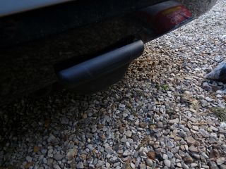

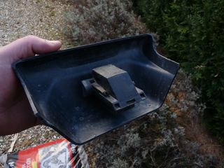

En ce qui concerne le cache il est comme ceci, mais je ne sais pas du tout si ça peu s'acheter seul

A priori il y a 2 références, une pour l'embout qui rentre dans l'attelage et une autre pour le cache lui même.
Embout : 12793885
Cache : 12795697
En espèrent que tu pourras le commander

merci pouss91 au fait...j'ai mis l'attelage ce week end avec les velos! nikel! en fait j'appuyais pas sur le gros boutons noir en plus de le tourner...!
bref nikel! merci
