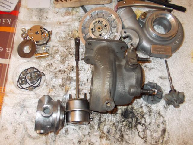

ça faisait un moment que j'en avais pas fait un , mais celui la commence bien , à la masse pour l'ouvrir et perçage des vis de la plaque arrière , mème la turbine était coincé ( tu fais quoi avec tes autos Emmanuel)
Je les fait rouler... Je tire pas dessus à froid, je laisse tourner un peu avant de couper le moteur (rien que le temps de rentrer dans mon parking et de la garer, ça fait bien 3 mn). Je serai curieux d'avoir ton avis sur l'état de ce turbo, moi j'ai du mal à me rendre compte (à part un jeu manifestement plus important que le tien).
Tu as bien récupéré la goupille dans l'emballage ?

il a du jeu donc palier , donc je suppose qu'il fumait au démarage ? sinon oui j'ai trouvé la goupille mais j'en avais qui trainaient , demain je vais chez 321 turbo et je remonte la chose

Oui, il lâchait un beau nuage bleu au démarrage... J'ai pas encore remonté le nouveau, j'attends le joints (je préfère en remettre des neufs) mais ils ont du retard :o

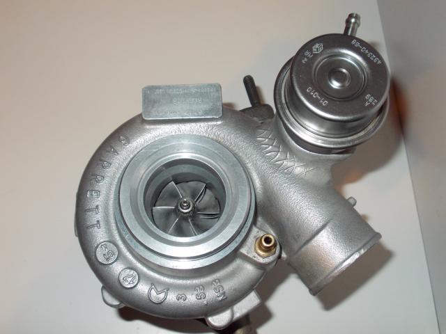

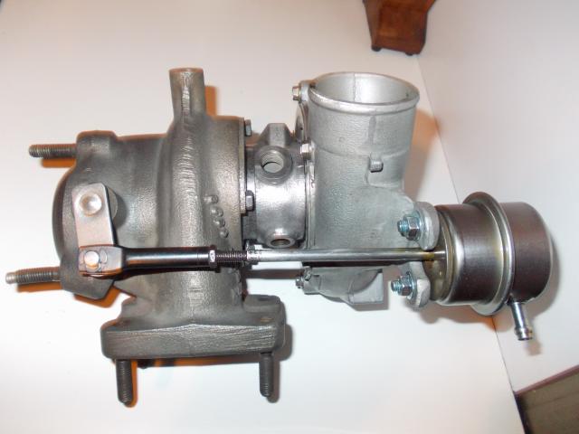

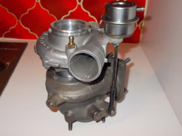

voila , prét à ètre remonté

ton bibelot est fini milou
Messages : 5338
Localisation : En pleine mer
Message par aerogaz » ven. avr. 18, 2014 10:34 am
sublime.. [:amiralackbar:3]

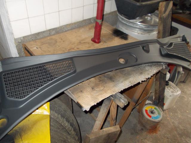

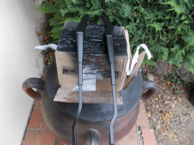

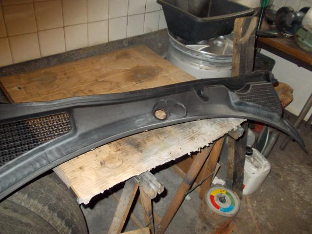

Message par fil63 » ven. avr. 18, 2014 9:01 pm
la baie de pare brise ( beurk) et les bras d'essuies glaces dans la foulée , c'est mieux

Le thuyas a aimé ?
Tu peints avec quel type de peinture la baie en plastique ?

Message par R9 TURBO 56 » sam. avr. 19, 2014 1:30 am
J'espère que ta mis un accrochage plastique sinon ça tiendra pas longtemps.
tu me prends pour qui pierro , bien sur primaire plastique , milou m'a expliqué que quand thurbault était passé chez lui il s'était jeté sur le coffre pour voir le seuil de coffre que j'avais mastiqué et repeint si ça avait tenu , mais rappelle toi l'entourage de tableau de bord de ma 9.3 SS qui pelait repeint et les bas de caisse aussi , ça bouge pas , le plus dure est de trouver la bonne teinte , sur mon range le tableau de bord va ètre repeint complet

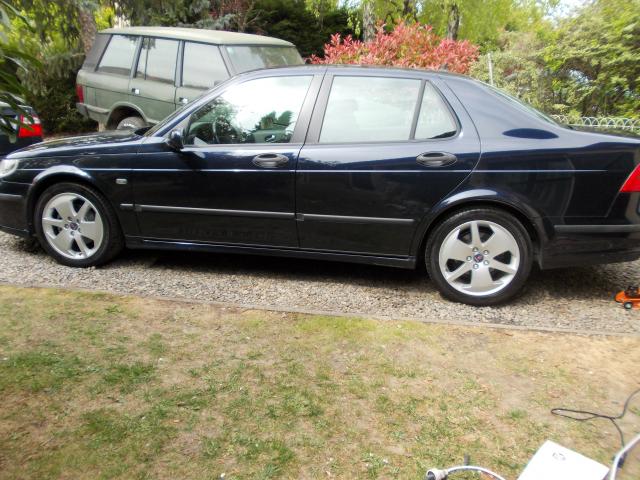

Message par fil63 » dim. avr. 20, 2014 10:02 am
debout , ça fait 3 heures que je bosse , va ètre belle la bacplus16 mobile , faut qu'il me fasse un stock de cachet pour dormir j'ai la pèche et ça dépote , je m'endors comme un bébé et me lève vers 5 heures , ça fait du bien et j'ai presque plus mal au bras , la j'ai réparé le troisième feu stop qui était collé au silicone et les lampes qui faisaient mauvais contact , nettoyé les entrées de portes qui étaient crades , gommé les rayures et lustré , peint la baie de pare brise et bras d'essuies glaces , mis un grand coup de soufflette dans l'auto , l'idéal serait de repeindre les baguettes mais la ça prend du temps , polis les phares vite fait mais pareil faudrait les démonter pour que ce soit poncé avant de polir pour que ce soit parfait , reste plus qu'à faire les jantes du moins les balafres sur les faces , les rognures de trottoirs il faudrait virer les pneus on mettra un coup de pinceau et puis je crois que ça devrait suffire

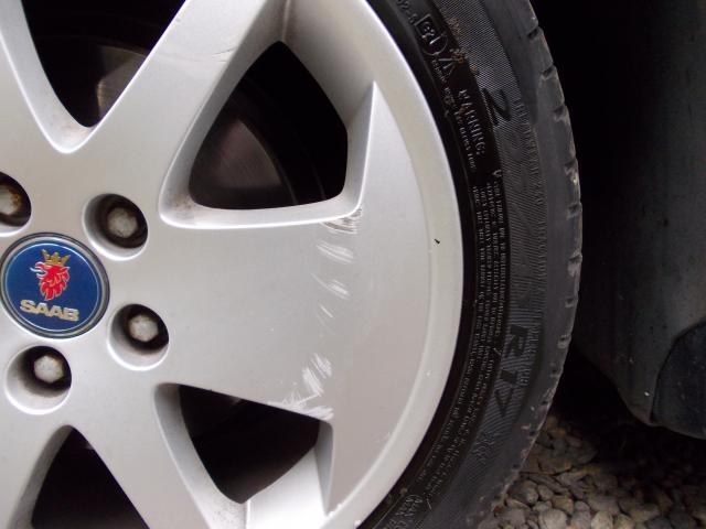

Message par fil63 » dim. avr. 20, 2014 2:30 pm
on voit pas bien mais les jantes rapées j'aime pas

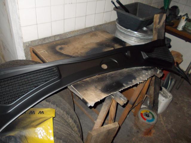

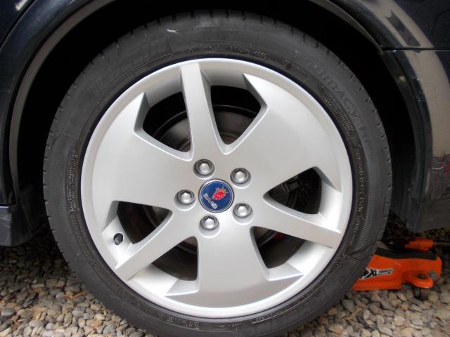

Message par fil63 » lun. avr. 21, 2014 6:02 am
en le montrant à bacplus16 hiers , j'ai eu un doute et en le regardant mieux je l'ai trouvé trop clair par rapport à l'origine alors j'ai recommencé (ben oui on se refait pas)
