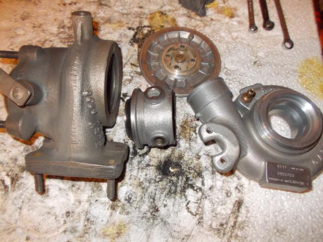

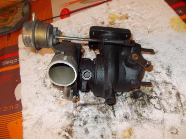

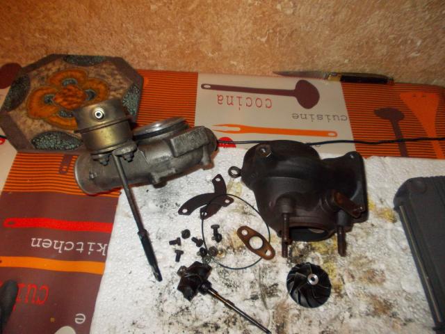

ça faisait un moment que j'en avais pas fait un , mais celui la commence bien , à la masse pour l'ouvrir et perçage des vis de la plaque arrière , mème la turbine était coincé ( tu fais quoi avec tes autos Emmanuel)

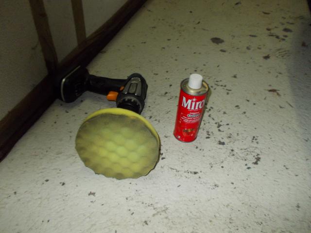

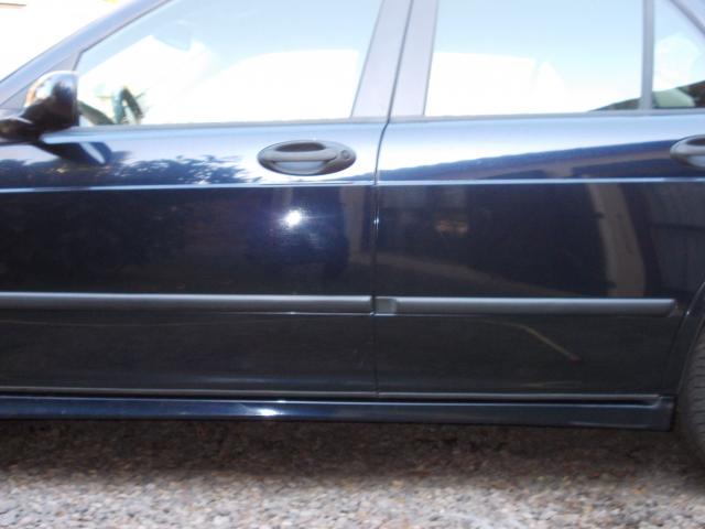

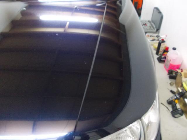

avec pas grand chose on peut faire beaucoup ,une visseuse un plateau une mousse auto agrippante du miror , on voit pas bien en photo la partie de droite du capot mais c'est idéal pour les micros rayures et traces de portes de parking sur les portes , ensuite un coup de cire et c'est valable aussi pour les phares plexis , on ponce au 1000 puis 2000 et un coup de miror et cire

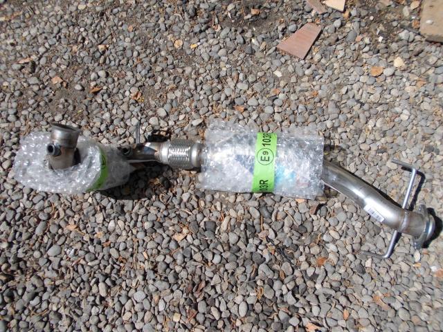

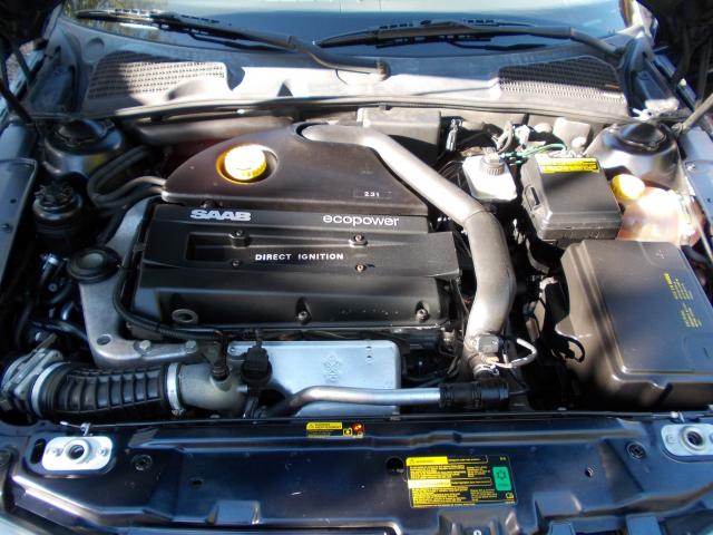

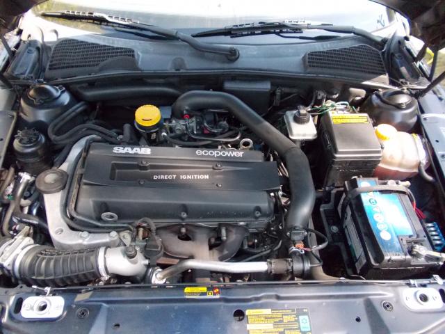

oh le beau cata que je viens de recevoir et vite monté et c'était bien ça ya tout les CV qui sont la
- Messages : 15918
c'est tout monté et on a fait bien tout propre
