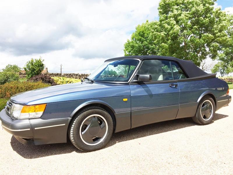

			News du cab prêt à décoller !

			Jantes reçues, peintes en bi-ton référence 176

			Très jolie! J'adore

Bonjour Médoc,
Je viens de lire les 18 pages de ce post et vraiment ce que tu as fait est magnifique
Mais si la base était plus kilométrée que prévue, le résultat est vraiment à la hauteur.
J'avoue que j'ai un faible pour les jantes bi-ton en 5,5 .
En un mot BRAVO

Vraiment Médoc ,
Ton cab est magnifique même si le temps actuel  n'est pas fait pour mettre un cab dehors.
content que tu puisses en profiter de nouveau
Vivement que je mette mes jantes Bicolore sur mon coupé
