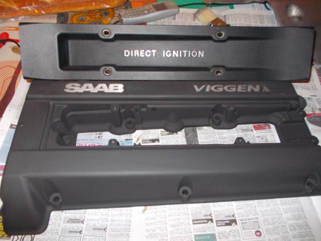

Tu utilises quel produit pour nettoyer ? Je vais changer mon joint cache soupape et j'aimerai qu'il soit vraiment niquel !

Et j'en suis pleinement satisfait !
il faut dégraisser etle mieux c'est de le repeindre
Ok repeindre mais il faut d'abord enlever la peinture ? Tu utilise quoi pour bien dégraisser ?
Car c'est galère autour du joint côté moteur pour éviter de faire couler du produit dedans....
Et tu utilise quelle peinture ?
C'est ma dernière question pour éviter de pourrir ton post ;)
non t'inquiéte ce post est fait justement pour ça , sinon une fois enlevé ton joint tu prends du diluant de nettoyage et tu nettoies tout ensuite tu ponces comme on ponce une voiture pas besoin que la peinture soit enlevée juste poncée pour enlever les éventuels défauts , sinon pour peindre tu prends de la peinture haute température mais une peinture normal suffit

Ola que c'est beau ! Tu mets juste un cache pour la sérigraphie ?
Je vais faire pareil !
t'embête ps tu peints tout et une fois sec tu ponce le lettrage

Message par fil63 » mar. nov. 14, 2017 5:12 pm
ou tu le fais en gris
ettu mets des jolies vis

Message par naindejardin » mar. nov. 14, 2017 5:33 pm
Moi j'ai fait ça au Décap'four puis acide phosphorique (mais j'avais un couvre-culasse non peint d'origine) avant de peindre à la bombe haute température.
