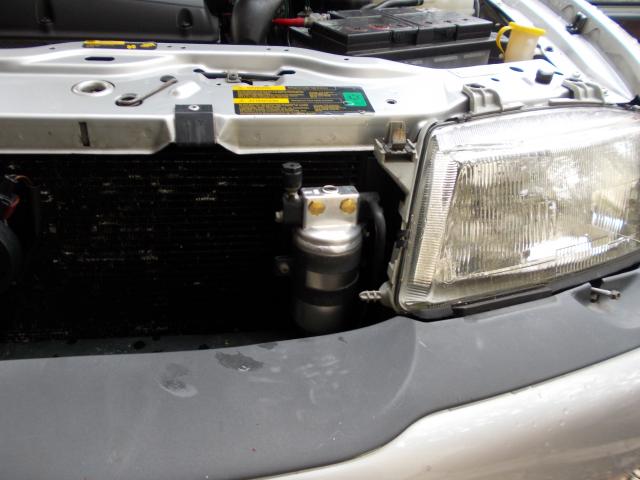

voila bouteille déshydratante changée clim rechargée , donc mécanique finie , plus que de la cosmétique , un trajet de 400 bornes pour valider tout ça et c'est bon

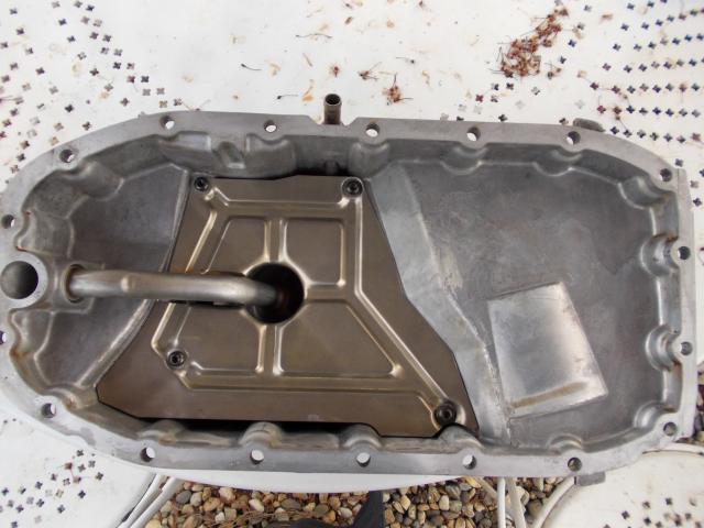

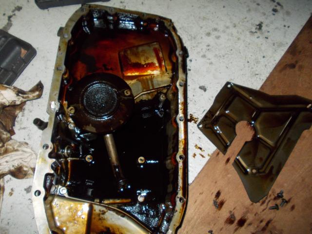

- Messages : 15917
crépine de la 9.5 à bacplus16 démontée
- Droopy
- Messages : 6566
- Localisation : Bordeaux
Ces histoires de crépines m'interpellent...
Il n'y a que sur les SAAB où ça pose problème ou c'est sur toutes les autos turbo ?
- Messages : 15917
