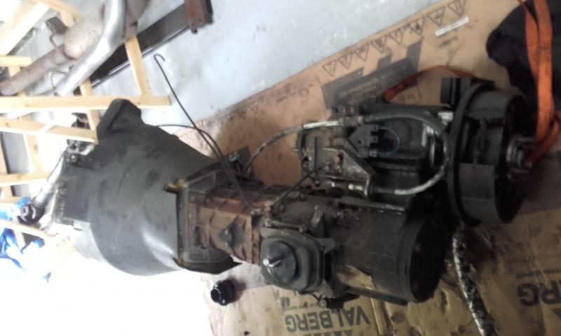

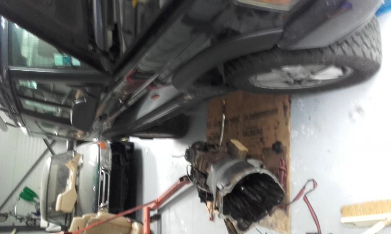

Message par noug2 » mar. juin 14, 2016 11:58 pm
Boite déposée , c'est monstrueux comme truc , j'imagine pas la galère à remettre en place .
Sans pont " mécanique trottoir" , galère de galère , 8 vis de 8 percées dans le chassis , obligé de lever à mort au cric pour passer la perceuse .... que des trucs sympas .
je viens d'acheter des chandelles PL pour percher le panzer j'ai du mal à concevoir la passion pour ce genre de mécanique :lol: :lol: :lol:
Je te confirme. Je viens de déposer l'ensemble moteur boite du Range (2.5 VM). J'ai voulu le faire à la chèvre et bah je suis surpris qu'elle est survécu.
Impossible de trouver le bon angle pour enfiler l'ensemble ou le sortir, ça butte de partout.. bref une vraie merde !! Si il ne démarrre pas je le brule !!

Message par noug2 » mer. juin 15, 2016 4:02 pm
j'ai séparé bv et bv de transfert , c'est lourd +++ il faut visiblement remonter d'abord la bv puis la bv de transfert , un coup à défoncer les spy ++ à voir avec 2 /3 crics .

Message par Discostu » mer. juin 15, 2016 10:09 pm
Encore mieux BT + BV mais sans la cloche d'embrayage. Elle se remonte facilement depuis le compartiment moteur tant que le moteur n'est pas en place.
Après il faut quand même aligner les cannelures de l'arbre de boite avec celle de l'embrayage.
L'ensemble BV BT n'est pas du tout équilibré. Beaucoup utilise une chèvre et des sangles et passes par l"intérieur de l'habitacle.

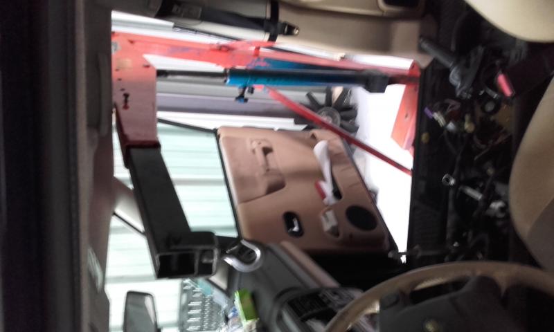

Message par noug2 » jeu. juin 16, 2016 8:28 pm
Je vais utiliser 3 crics , 2 crics à roulettes , 2t sur l'arrière relié avec un petit ipn et cale de bois boulonnée et un cric à roulettes 3 t devant .
J'ai déposé avec une chévre , mais le trou du levier de vitesse sur les disco n'est pas grand , et dés que la boite est désaccouplée du moteur , elle pivote , déséquilibrée par la boite de transfert très très lourde . Pour le carter embrayage , je suis obligé de le monter avant , il est boulonné par l'inter sur mon vl .
Parcontre j'ai trouvé pourquoi la boite de transfert fuit .....un mécano de contrebande n'a pas serré les carters , les vis du dessus se desserrent à la main . impossible d'accés par le dessous .
Idem j'ai trouvé 2 écrous de l'embrayage qui se promenaient dans le carter volant moteur .
je suis obligé d'ouvrir ma boite de transfert , il y a un synchro qui fait franchement la tronche .
