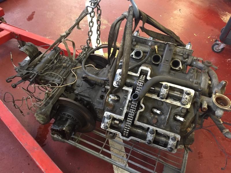

C'est partie pour le dépieutage.... l'avant et les cotés des citroen DS ID SM est vite démonté....cela vaut mieux car les moteurs ce sont des usines a gaz pas toujours accessible, mais quelle technologie pour l'époque

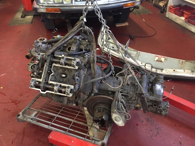

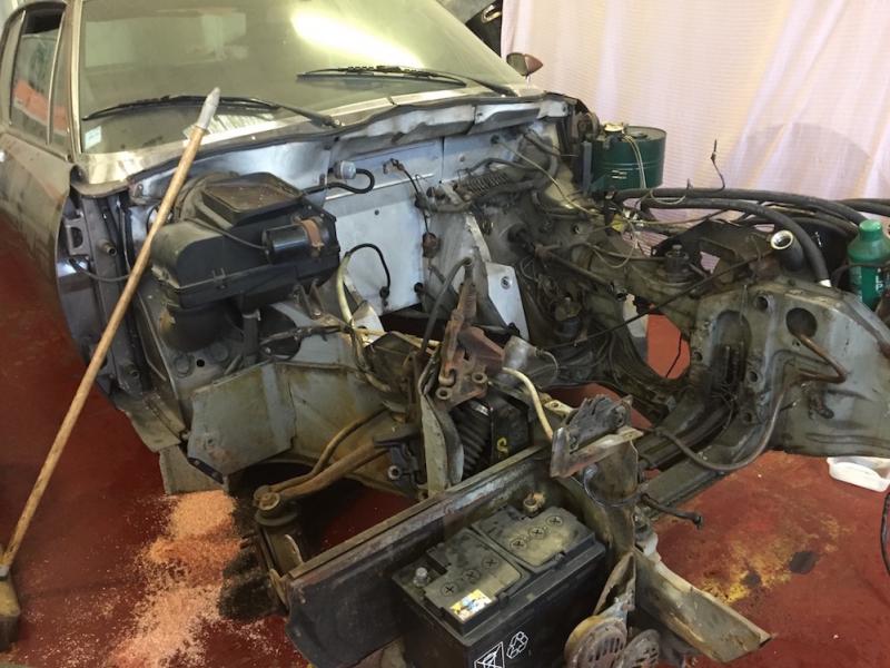

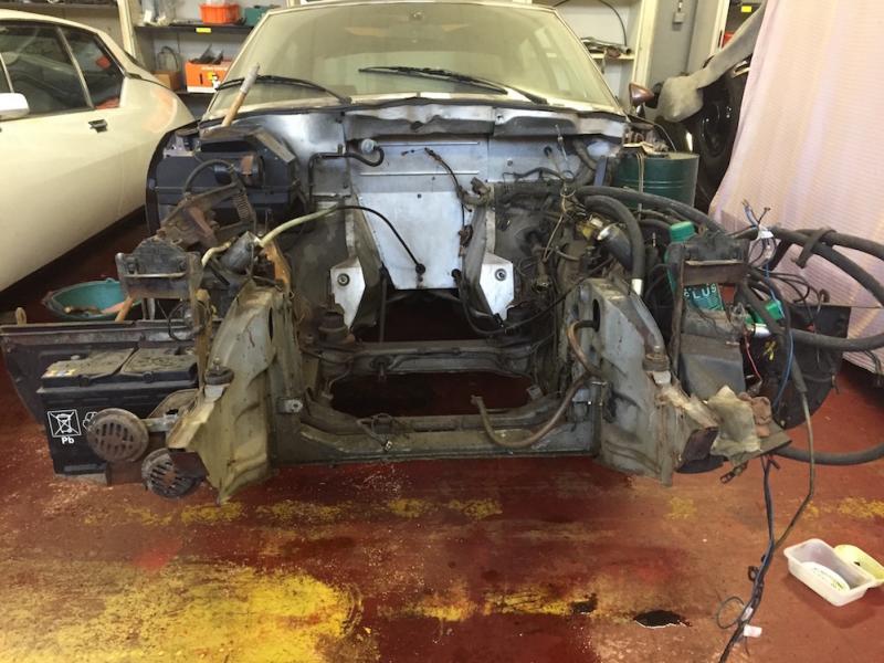

Ca y est, c'est parti pour le grand jour!!!
Toujours très spectaculaire le démontage de la face avant d'une SM; d'un autre coté, les ingénieurs de Citroen avaient déjà eu la même idée pour la 2cv
On vire les tôles et on bosse "tranquille" sur la mécanique.

Re: Citroen Sm
Oui, hyper accessible apres demontage des ailes et de la face avant.
Elle va avoir droit a quelques améliorations la petite française

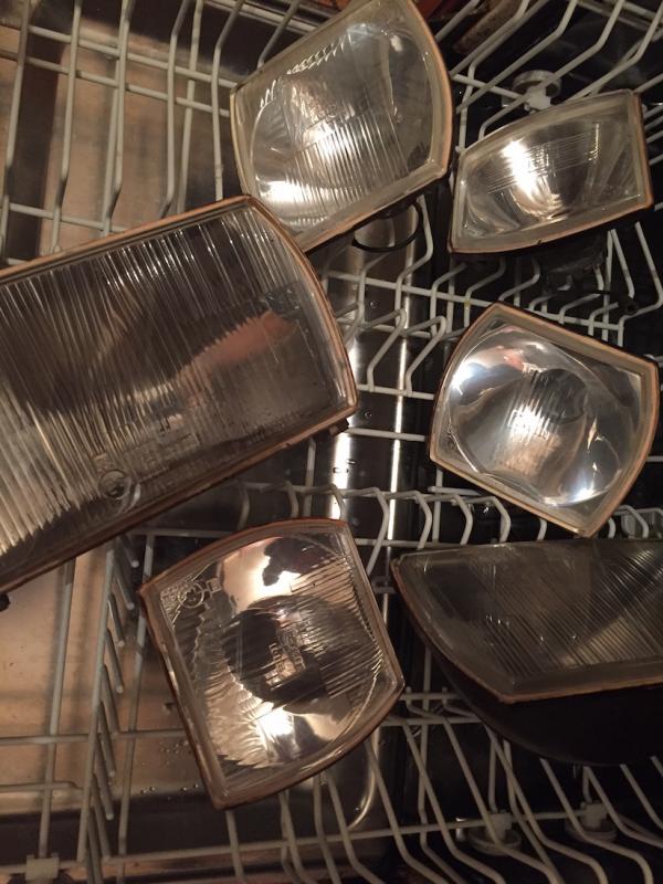

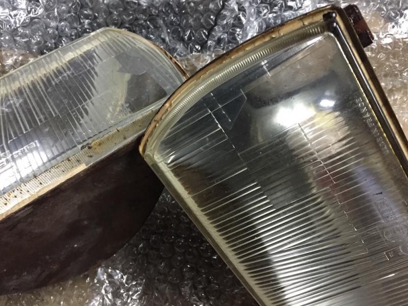

Re: Citroen Sm

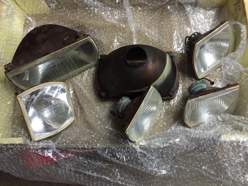

Bon ben ça pulse grave :
Je dois séparer les glaces des phares de leurs supports, quelqu'un a un tuyau pour ça, la colle est sèche et dure...A part y aller tout doucement avec un cutter, je ne sais pas comment faire
baloo22
- Messages : 692
- Inscription : lun. oct. 27, 2014 1:00 am
- Localisation : Deauville
Re: Citroen Sm
Une dremel .

Re: Citroen Sm
Pas con la dremel, faut que j'en trouve une
Trop compliqué de faire light , au moins on ne reviendra plus sur cette partie...
On en profite bien sûr pour faire l'embrayage, refection des étriers qui pissent a l'avant + un coup de jeune dans le compartiment moteur.
On va s'occuper sérieusement de la partie refroidissement avec optimisation du radiateur d'origine, du ventilo et des collecteurs d'echappement. C'est un gros point faible d'origine, surtout sur les versions carbu.
@ phils : oui, elle est hyper saine, l'intérieur est moyen , mais je verrai plus tard

Re: Citroen Sm
Merci Diplo, suis a fond là
J'essaie ça pour les phares, on verra bien :
