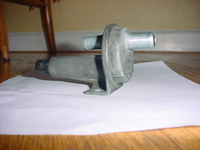

ça ressemble à ça, monté en bout de culasse
celui là je dois le montrer à Dragan qui m'a dit qu'il pourra me dire s'il est bon en le voyant ( je pourrais l'essayer sur la mienne, mais je veux savoir comment qu'on voit....)
mesimages/1129/DSC09301.jpg
Il faut que je l'appelle le super-druide de Clamart!!! pour prendre rendez-vous. Tu la vend cette pièce ou c'est pour ta jolie Bico-que :D

C'est pour la mienne car sur celui que j'ai (qui fonctionne) la sortie est coupée presque au ras; jai fait un serrage maison, mais ça me satisfait pas
S'il est pas bon j'en achète un neuf..... :)

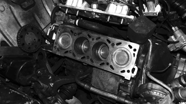

Voiture déposé Jeudi comme prévu, Dragan m'a fait une super proposition: venir passer un peu de temps avec lui quand il aura déculassé pour voir les entrailles de ma belle!!! :bounce: Je vais pouvoir enfin la connaitre un peu mieux!!! je vous ferai des photos et vous montrer ce qu'il y a été fait!!! :)

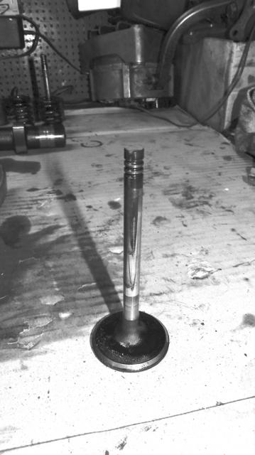

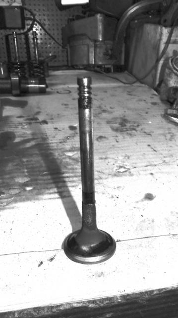

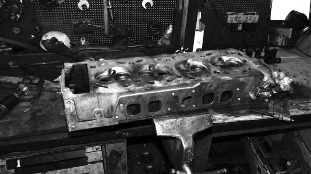

Je suis passé chez Dragan ce matin pour venir voir l'état "interne" de mon auto! Son petit coeur est tout de même en bonne état pour ces presque 30 ans, seulement le rodage était effectivement nécessaire... toutes les soupapes étant bien encrassées!!! :sweat:
Voici l'objet du délit!
Soupape d'admission
Soupape d'échappement
On voit bien la crasse qui a pu s'accumuler au fil des années sur les sièges de soupapes, et qui empêchait une bonne étanchéité! :heink:
La suite

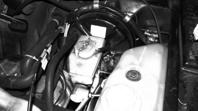

Et pour finir le Maitre cylindre qui pi**e comme pas permis (on voit mal mais c'est tout corrodé) et qui va aussi être changé!
+ le pressostat et le ressort de rappel + un tour chez le carrossier pour quelques rayures et bosses (légers) et elle va être toute fraîche! :love: :bounce:
