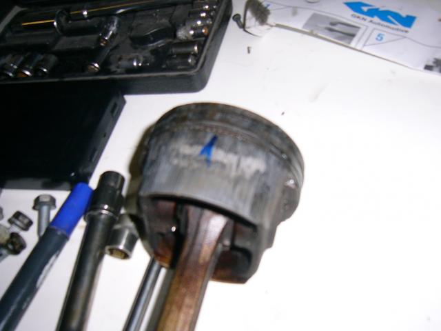

Message par friedlimecanique » lun. janv. 02, 2012 9:13 am
Voilà,désolé, mais je vous mets comme ''dernière photo'', hotos du pistons nummero 1, les ségments sont soudés,... le n.2 est gravement rayé, mais les segments ne sont pas soudés... n.3 étonnamant on dirait qu'il est neuf... et le n.4 il n'est pas rayé mais les sgments sont bien ammoché....

ok ok effectivement pas très joli... [:doum-doum]
A mon tour le démontage est commencé et je devrais sortir le B205 de la british dans la semaine, et l'ouvrir dans la foulée, images en lignes en fin de semaine, j'ai hate de savoir quels éléments de devrai remplacer avant de le monter sur la mienne... [:eric02]

Message par friedlimecanique » lun. janv. 02, 2012 12:59 pm
Ou la..., et la bielle elle est passée à travers le bloc?
