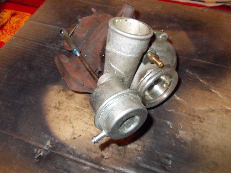

salut flex oui mais tout les turbos ont un jeu de fonctionnement donc pas sur qu'au touché tu puisses dire s'il en a trop ou pas , de toute façon si la voiture bouffe de l'huile il y a 95 % de chance pour que ça vienne du turbo , les segments et joints de queues de soupapes ne bougent pas sur les saab sauf cas exceptionnel et pour la pression ça ne vient pas du turbo lui même
ah tiens d'ailleurs de mémoire 2 que j'ai fais qui ne fumaient pas mais je l'ai vu au démontage qui laissaient passer de l'huile (milou et bibouecht je crois)
celui la par exemple (celui de bibouecht) et on voit que ça faisait un moment

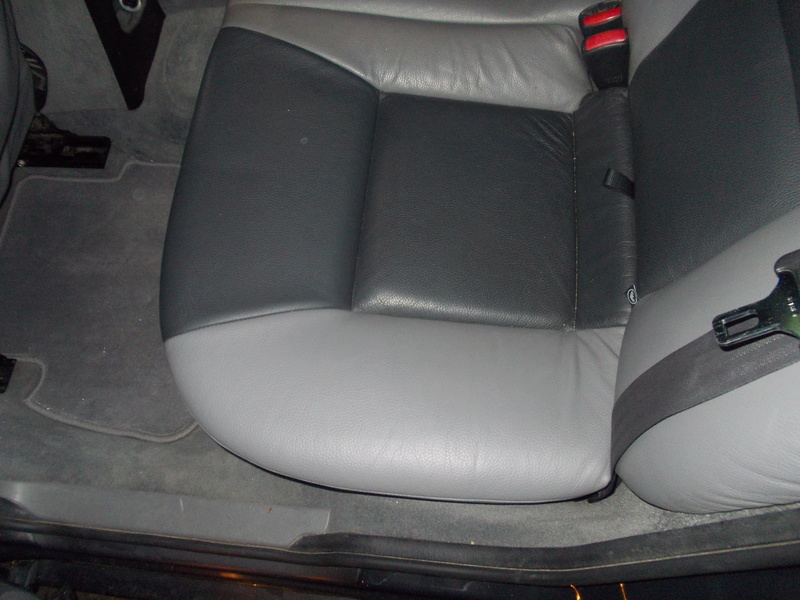

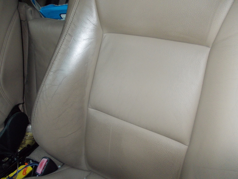

je l'avais montré il y a longtemps et j'en parlais avec quelqu'un au tel (une emmerdeuse qui roule en saab mais bon je l'aime bien)tout à l'heure alors je vous montre des cuirs décapés facilement at devinez avec quoi et non pour les gens qui me connaissent c'est pas du briochin , ça le fait aussi mais c'est vraiment trop violent pour le cuir ça enlève la teinte donc c'est autre chose mais c'est le mieux que j'ai trouvé

non mais sur les dents ça doit le faire je pense mais ce qui se passe ensuite dans la bouche ????
Messages : 15921
Message par fil63 » sam. mai 13, 2017 11:11 pm
pour ceux qui me connaissent je pratique surtout avec ce qu'on a à la maison sans se ruiner avec des produits hors de prix pas toujours efficaces

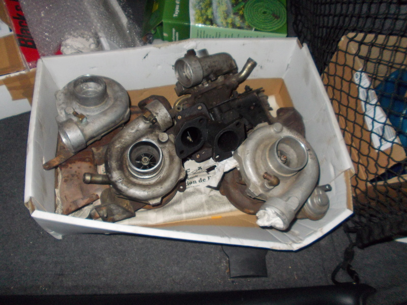

et un petit plaisir 3 turbos t3 dont 2 de 5 alpine et un de je ne sais quoi et avec ça il faut que j'en face 2 de bons pour alpine , je lui ai dis de ne pas trop en parler je ne veux pas me retrouver avec 50 turbos à faire vu qu'il fait parti de clubs renault turbo

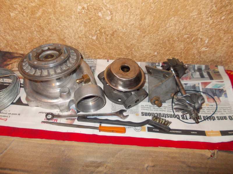

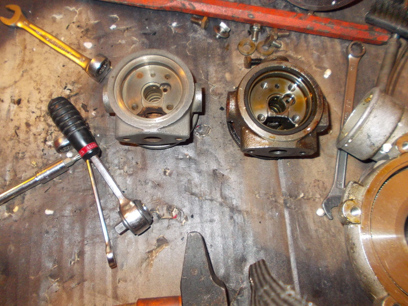

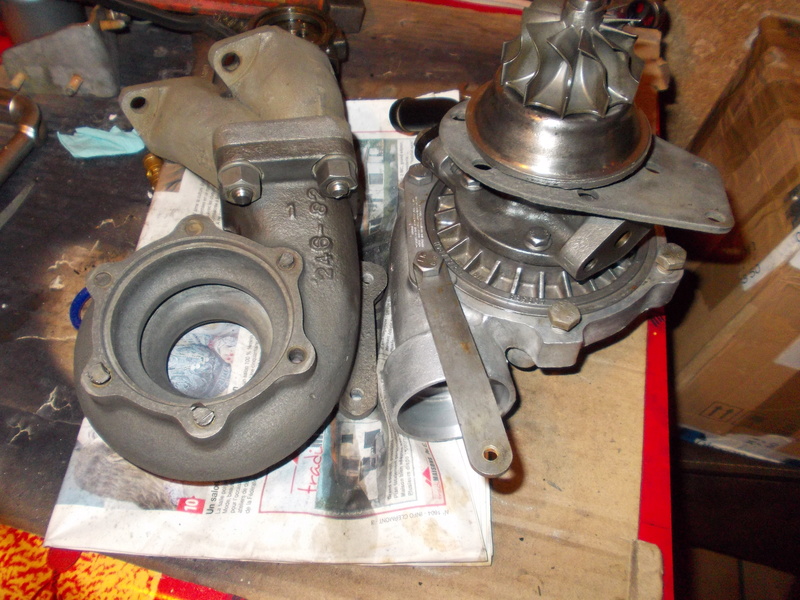

aujourd'hui je vais vous faire voir le changement d'une distribution de 9-5 v6t qui à vue de nez a l'air facile (en tout cas pour un bricolo bien sur) , aprés pour un grand technicien je suppose qu'en la regardant ça suffit , je vous dirai si c'est le cas , et la en attente de pièces le turbo de renault 5 et reçu hier un turbo garrett gt1752 de 9-5 neuf acheté chez un marchand de pièces qui n'a pas tenu bien longtemps , jeu et fumée donc essayer de comprendre pourquoi ça n'a pas duré
Messages : 15921
Message par fil63 » mar. mai 16, 2017 9:57 am
en fouinant dans mon bordel j'ai trouvé un chra d'origine garrett donc un kit de réfection et roule ma poule
Messages : 15921
Message par fil63 » mer. mai 17, 2017 7:27 am

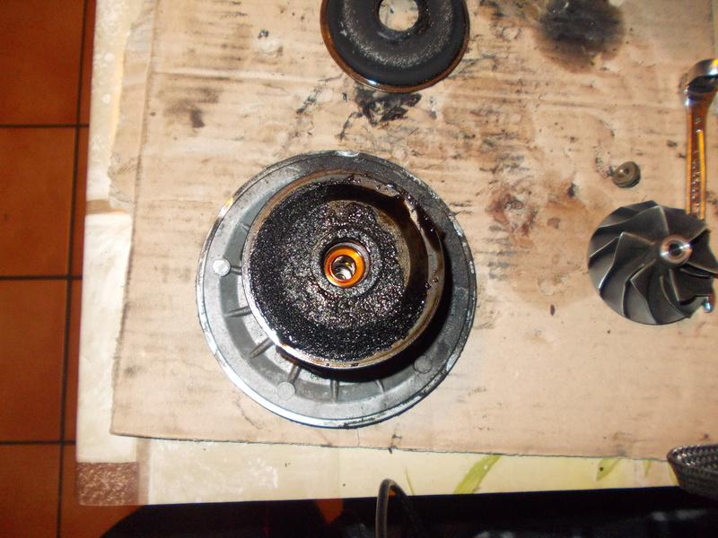

bon ben je crois décidément que ces turbos ont tous pour destination la poubelle je ne veux pas prendre le risque de le filer à quelqu'un et un garage vient de m'appeler pour me dire pour la deuxième fois que le turbo monté neuf sur la voiture d'un client venait de lacher , je pense que ce fournisseur devrait changer de fournisseur de turbo parce que apparemment il y a quand même un problème ça fait 4 qu'on me parle qui ne tiennent pas , sinon celui de la 5 alpine est fini et pas mal de temps passé dessus à cause de la calamine
PHILS
Messages : 3012
Message par PHILS » mer. mai 17, 2017 9:05 am
Salut fil, tu fais comment pour la calamine ? Je le fais à l'acide sur l'hélice, rapide en tout cas.
