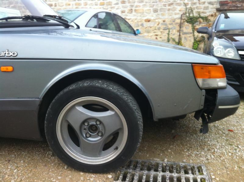

Ça fait peur, elle est stockée à l extérieur pour avoir ça ?
saabavie
Messages : 2126
Re: > 900 T16 hp 90 .Fin de partie.
Message par saabavie » mar. févr. 03, 2015 10:24 am
Ben non justement!!!pas completement!

ben, c'est l'extérieur ça! ;)
c'est impressionnant cette rouille!!....comme quoi, on se doute de rien quand on voit l'état général de la voiture!

La vache, une belle partie de fer à souder en perspective.....Désolé pour toi amigo.
Il n'y a pas une erreur dans ton titre, c'est pas une bp la tienne, non ? :)

Et bien!!!!
Spectaculaire mais pas trop grave, aucun élément de structure.
Une 900 donneuse d'organe, une bonne meuleuse ou scie sabre, un poste à souder et en avant; à j'oubliais un forêt à dépointer aussi.
Bon, ça va t'occuper quelques heures c'est vrai :D .

Ouais il y a du boulot,vais voir ça ,je sais pas trop par ou commencer ..je sais pas quoi changer toute l'aile ou bien juste l'intérieur ,je crois que toute l'aile sera le mieux,vous en pensez quoi!!!!
Messages : 11468
Message par pulverisator » mer. févr. 04, 2015 8:32 am
Pas trop grave, je ne changerais pas l'aile, il y a moyen de couper et ressouder proprement la partie rongée, le tout sera caché par le kit aero.
C'est ce que j'ai dit aussi; pas la peine de se lancer à changer toute l'aile et le passage de roue. A moins qu'il y ait des dégats aussi sur la partie arrière.
les Pascals se sont prononcés pour changer juste la partie rongée,donc on fera comme cela.J'ai la donneuse,j'ai la scie saabre,mais me manque l'essenciel !!!la technique .Affaire a suivre....

Vu que tu as une donneuse je suis du même avis, découper et remplacer juste ce qu'il faut. le raccord de peinture ne se verra pas.

Alors des bonnes nouvelles,de retour de chez Gégé,(le meme que celui qui a prété à mes enfants le scénic de ce we!!pour les initiés!!!) tout neuf tout bo,le départ de rouille est traité au niveau du cardan,et la demi aile est en place ,super propre,bien protégée,peinte et prète à recevoir les éléments du kit aéro que j'ai démonté,vais pouvoir préparer la vente.snif snif
