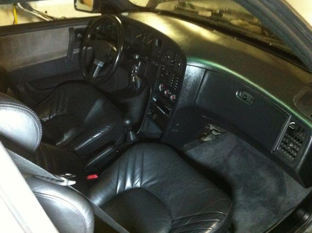

J'ai commencé à installer l'intérieur de 9000 aéro:
Y a rien à dire, ces sièges n'ont rien à voir avec les anciens. J'étais sceptique avant mais quand on les essaie, c'est juste divin. Position parfaite et réglable à souhait, bon maintien des épaules....les anciens sièges sont des chaises IKEA à côté!

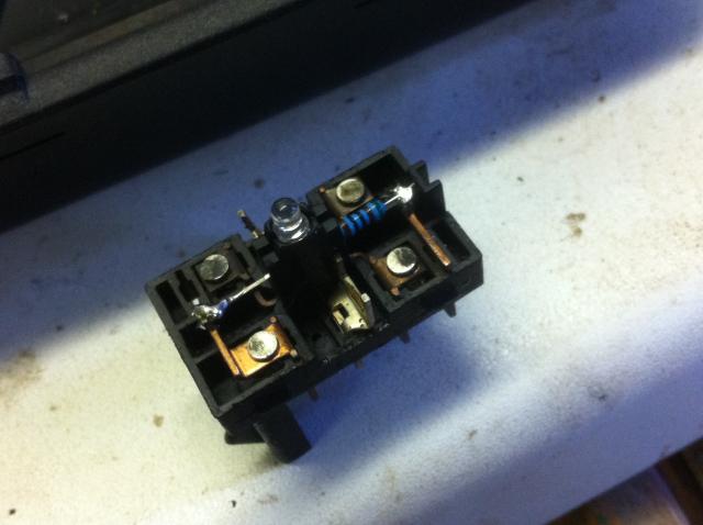

Toutes (ou pratiquement toutes) les ampoules du tableau de bord ont été remplacées par des led's. Faut des doigts de fée et de la patience mais le résultat est top!:

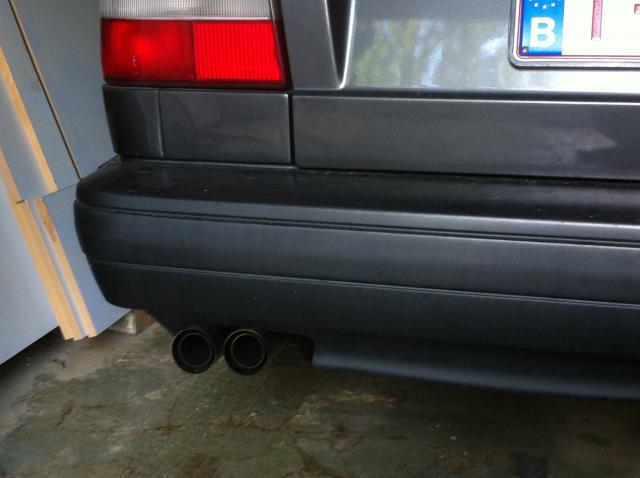

Je lui ai remis sa double sortie d'origine propre au modèle SP (que j'avais achetée en réserve pour l'ancienne!). Avec le pare-choc "standard", c'est pas top mais ça ira mieux un fois le kit carrosserie sport installé!:

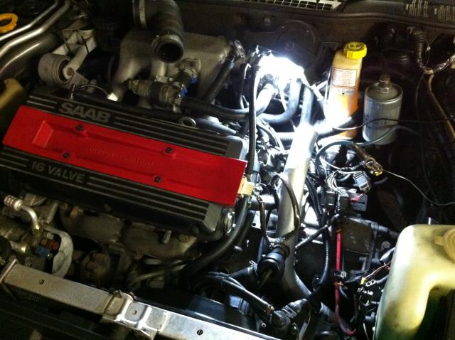

Et tout dernièrement:
- remplacement de l'émetteur d'embrayage et installation d'une durite ABBOTT renforcée. Le feeling à la pédale est bien plus agréable! (ça ne fait que la 3ème fois que j'installe ça sur une 9000!
- Changement du thermostat
- Mise en peinture du bac à batterie
Et comme c'était bien dégagé dans ce coin-là:
- dégagement du système EGR
-changement filtre à essence (il est derrière le bac à batterie sur cette version là!)
J'ai peaufiné le réglage de la wastegate. L'aiguille monte bien à la limite du rouge maintenant. Elle marche bien la mémère!!
A prévoir: radiateur de chauffage qui fuit légèrement....je sens que je vais m'amuser d'après ce que j'ai pu lire!

La classe avec les sièges aero !!!
bien que j'ai une petite préférence pour ceux d'anniversary
en tout cas, j'ai hâte de la voir avec le kit carrosserie SP !!
Bon courage
- tristan
- Messages : 3875
Re: Saab 9000 SP: j'ai (re) craqué! N°132
merci!
oui, j'ai hésité longtemps pour les sièges aéro. J'avais aussi une petite préférence pour les anniversary.
Mais je dois admettre que je ne regrette pas!! ça colle mieux au côté bestial du moteur!

Superbes les sièges aéro et la double sortie d'echappement
