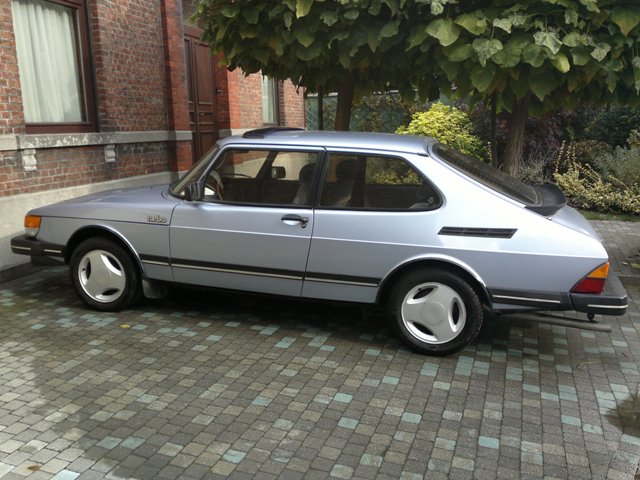

Message par toto435 » mar. juil. 31, 2012 6:11 pm
Une lueur d'originalité cachée parmi la banalité sur le parking de mon lieu de travail...
Wolf69
Messages : 1514
Re: Ma 900 T8 de 1984
Message par Wolf69 » mer. août 01, 2012 4:27 pm
Toujours aussi proprette cette Flat :love: !!

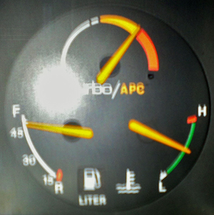

Message par toto435 » lun. août 27, 2012 12:13 am
Depuis son petit tour chez Pulverisator, elle respire un peu plus fort ^^
Bon, en fait, je triche. Elle ne se maintient pas à ce niveau, elle régule et retombe un peu plus bas. On verra si le fait de ne plus être avec du SP98 change quelque chose sur le prochain plein.
Mais en tout cas, je sens qu'elle charge plus bas dans les tours qu'avant, 2500 et hop, c'est parti.

Message par toto435 » mer. août 29, 2012 1:47 am
Oui, faudrait :whistle: La mienne était à 0,30 de pression de base et 0,4 de pression max.
Maintenant, la pression de base est à 0,42 et la pression max à 0,82 bar en vue du montage de l'intercooler.
C'est plus que ce que recommande la doc' (entre 0,66 et 0,74) mais quand on aime...
Tu m'étonnes que ça pousse mieux ^^

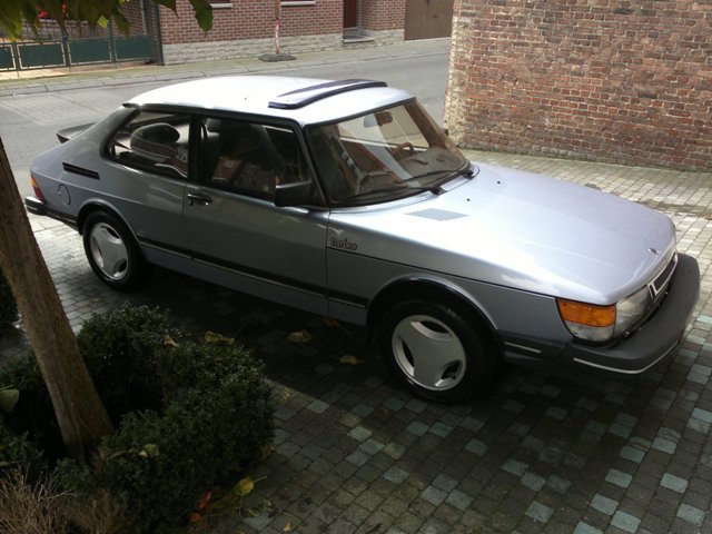

Messages : 7986
Message par toto435 » sam. oct. 27, 2012 4:14 pm
j'ai hate de voir le résultat avec les jantes aéro ! ;)
Et voilà qui est fait !
