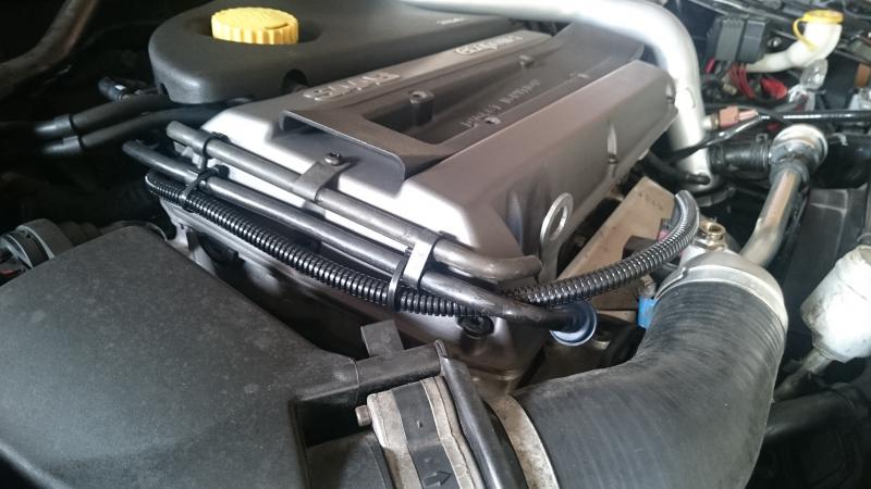

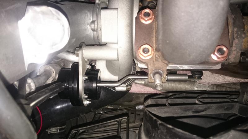

Bon j'ai fignolé les derniers détails, reçu ce jour de maptun le raccord pour le king cobra (raccord vapeur d'huile new système 2004-2010 cobra) ainsi que la wategate de chez mamba (monté ressort 0.8bar).
Pour adapter le raccord j'ai utilisé le tuyau d'origine et coupé vers le coude à l'avant du cache soupape, le but étant de garder un tube rigide le long du cache soupape pour fixer les différents tuyaux passant par là
Après j'ai utilisé un tuyau en plastic rigide qui m'a servis de manchon pour fixer un tuyau souple qui connecte mon tuyau coupé au raccord du cobra, voici en image le montage fini:
Une fois fini me suis attaqué à la wategate, ben merci pour ajuster le toute, me suis bien fais ch...
Bon je passe tous les détails mais c'est bon maintenant:

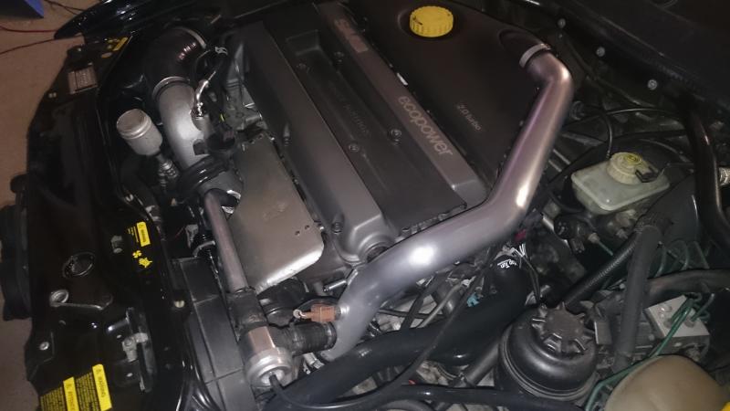

Et voilà, cette fois toute la partie moteur est fini à 100%, j'ai déjà mis l'huile (5w-30 comme d'hab) et demain le liquide de refroidissement (mélange maison: concentré 50% + eau 50%), là serai bon pour affronter les -45°
Suis assez content malgré 2-3 finitions qui ne me plaisent pas, mais on verra à l'usage

Hihihihi t'a pas regardé les 2 photos en dessous des 2 premières
Mais bien vu quand même, la wastegate est bien monté et le tuyau mit en place

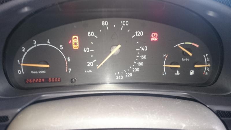

Bon ben voilà, c'est arrivé
Donc, fusible pompe à essence enlevé, prise DI enlevé... 1er coup de clef pendant 30 sec. (témoin pression huile allumé), 2ème coup de clef pendant 30sec (28sec temoin d'huile éteint)
On rebranche le toute, 3ème coup de clef 5sec et vroum vroum
Je vous passe les différents stade (fumée, poussoirs, etc....) voilà après 45 minutes de chauffe...
Du coup c'est la première fois que je vois les compteurs fonctionner, suis content après une attente de presque 1 année depuis mon achat
Pas de check, les niveaux refaits (huile et eau), pour l'instant pas de fuite.... pas d'essai sur route car pas encore purgé le circuit embrayage (le pote pas dispo et seul sans la machine sous pression, bah merci, circuler....)

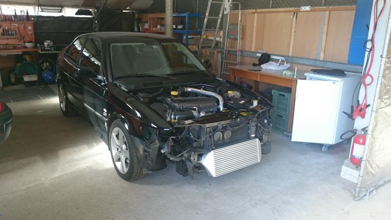

Et mon carrossier qui traîne, du coup elle attend sagement dans sa niche

super ça tourne!!!
felicitations
felicitations
