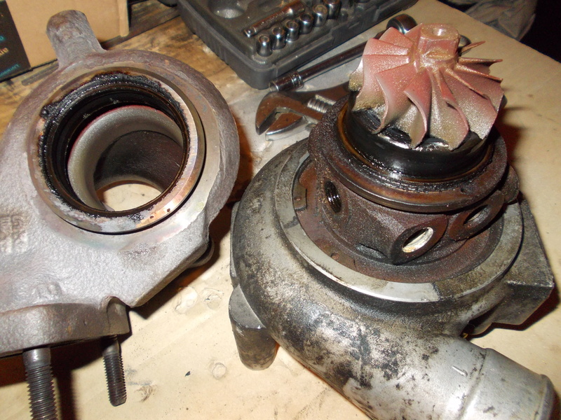

allez hop , on parle mais on ne fait pas que ça on agit , donc la un turbo td04 de 9.3 aero qui comme vous le voyez commençait juste à avoir un peux de jeu , donc peut être consommation d'huile ou légère fumée au démarrage et le propriétaire un type "BRILLANT" et on le comprends tout de suite maitrisant la technologie saab (c'est bon saabiste17) je viens de nous sauver , un coup de cirage de pompe et ça repart
et c'est donc pour ça que sur nos autos dés qu'on a une conso d'huile ou fumée au démarrage , controler le turbo puisqu'à ce niveau on le refait et ça repart .Parce que si on attends , ben aprés c'est poubelle , le but étant d'aller direct aux problèmes connus plutot que de partir dans des pages de supputations lu dans divers forum de beauf , réparateur de tondeuse du dimanche écumeur de forum devenus techniciens sans avoir réparé quoi que ce soit sur le dis problème , le but étant de parler de ce qu'on connait sinon on ferme sa ----
beaucoup de jeu axial sur ce turbo , et je vous ferai voir pourquoi donc il était temps de le faire parce que le jeu axial peut aussi flinguer le turbo puisque la turbine dans ce cas la va frotter le carter froid surtout donc poubelle aussi du au prix de la turbine donc aucun intérét de réparer

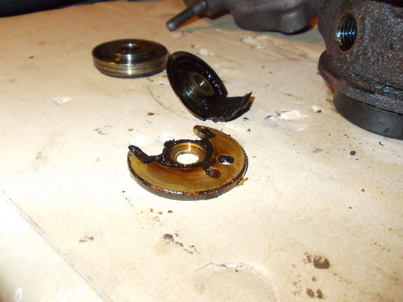

voila donc le pourquoi du comment , on voit bien l'usure de la butée axial et la calamine du au passage de l'huile qui a chauffé , donc on présumera au vu de la chose que ça faisait un moment qu'il avait ce jeu axial ce qui explique qu'il ne soit pas flingué , c'est une usure lente et qui prévient donc on s'en rend compte et on le sauve

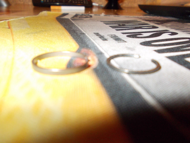

je n'avais jamais vu un segment usé comme ça , tu as de la chance que ça n'ait pas attaqué la turbine , parce que entre le segment et la butée ça faisait beaucoup , ce matin j'ai été chez 321 turbo et j'ai vu le fonctionnement des machines équilibreuse et autre grosse bécane pour régler les GM de turbo , intéressant je ferai une photo le prochaine foi mais ils ont investi dans le matériel et même une entrée client et maintenant une nana , mieux que LOLA et sympathique
