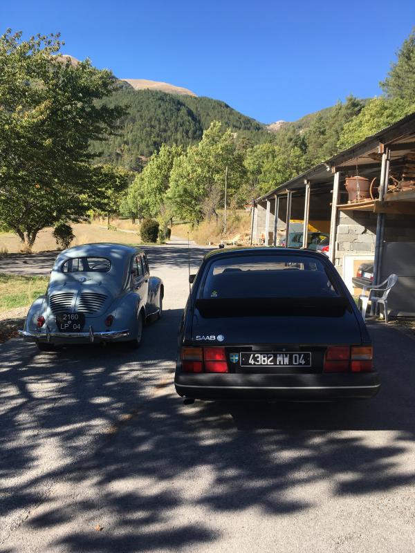

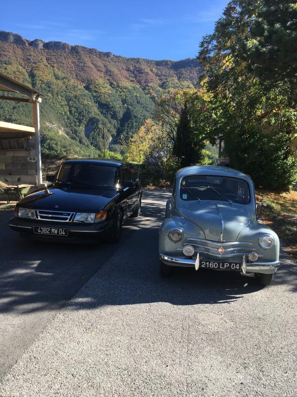

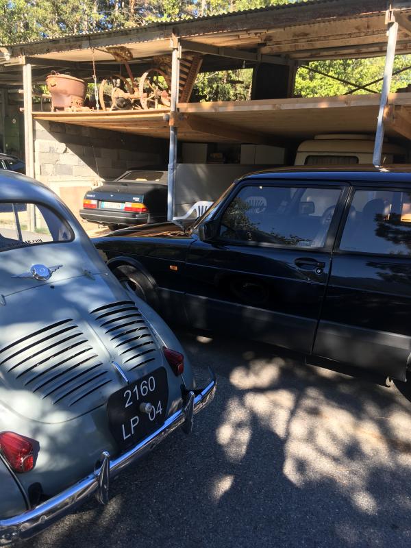

Message par lds-04 » ven. oct. 06, 2017 8:22 pm
:sweat: Ca y est... La Gt à dit au revoir à ses copines. Départ prévu demain
