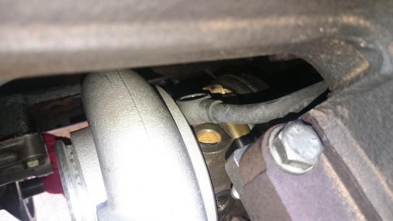

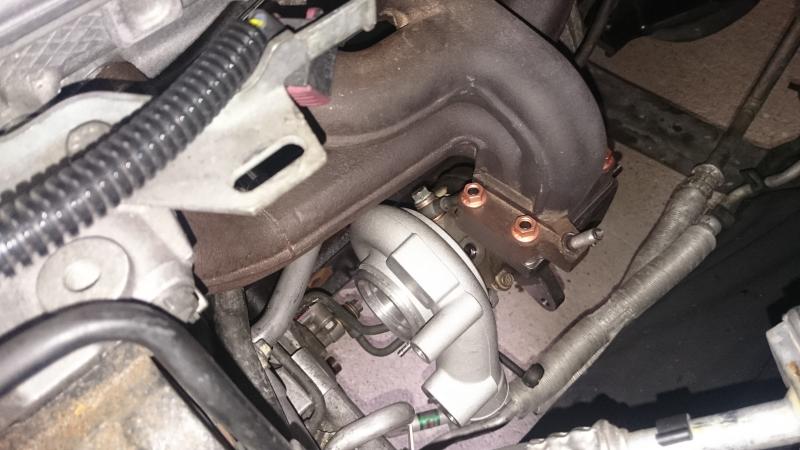

Petite frayeur lors du montage, les conduits ne corresponde pas :(
Bon j'espère ne pas avoir fait de connerie, j'ai desserré la bride du turbo (centre), et juste tourné de 1cm pour que les entrées correspondent.
@Fil, dis moi si c'est ok....
Bon, en tout cas maintenant c'est pile poil, je continuerai demain, là j'ai juste monté le flexible qui pars de la culasse à l'arrière du turbal ;)

comme dit pit c'est ok pour le turbo mais effectivement j'avais remonté à peux prés bon mais en ayant changé les carter je me doutais que ça ne tomberait pas pil poil en face , puisque sur les nouveaux pas de tétons de centrage

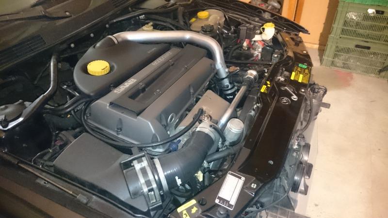

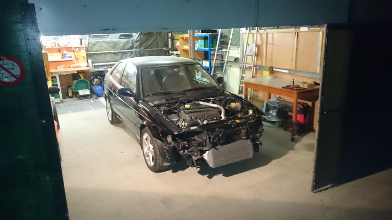

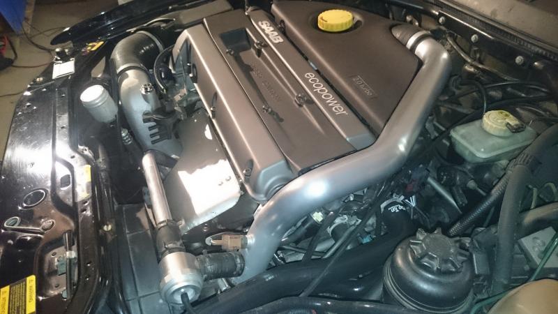

Aller, assez parlé... place aux photos, me reste les fluides et connecter la vanne 3 voie (trouver une adaptation avec le king cobra), y faut dire que cela passe au millimètre mais suis content du résultat
Si j'avais mon trionic (ECU) j'aurais fait un test ce ouik, le moteur est fini :bounce:
Après un peu de peinture, moulure arrière, PC avant et coque de rétro. Bon c'est la carrosserie qui fera ça ;)
