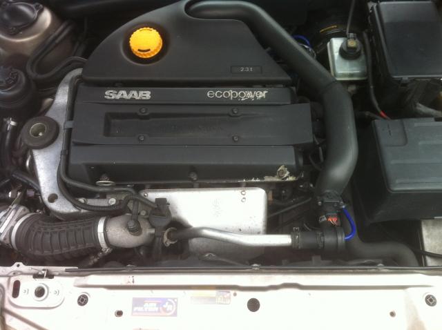

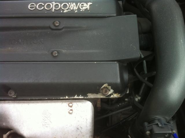

Ca fait un moment que je veux démonter le cache culbu, j'en profiterai pour le repeindre, parce que là il commence à faire triste mine :
Messages : 35005
Re: YS3DF75C517008754
Message par milou_info » jeu. févr. 06, 2014 9:17 am
Oui, ils ont tous la même maladie.
