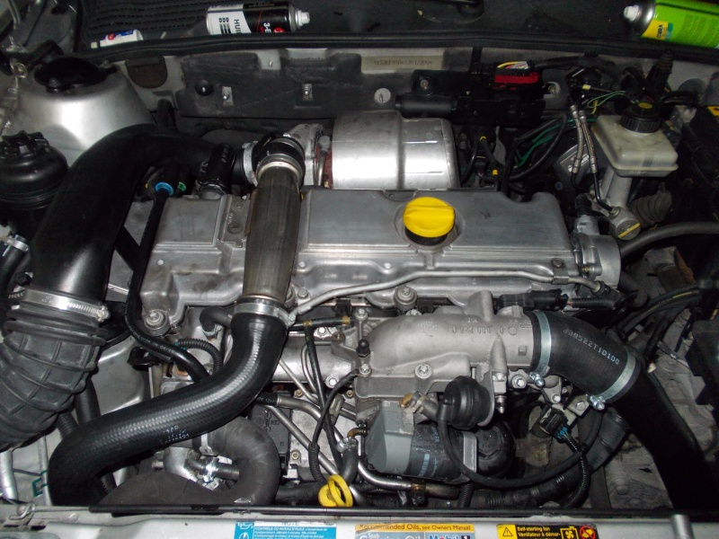

Des caches, y'en a que sur les diesel, non ?
Messages : 15896
Message par fil63 » lun. mai 30, 2016 9:29 pm
je ne sais pas justement et vu que c'est la première fois que j'en vois un , normalement je vire ces trucs mais celui la n'est pas détruit donc autant le remettre

C'est cool tout ça, les cache ca aide à l'écoulement des flux d'air et accessoirement a l'écoulement d'huile, sur les scénic il y a de la laine de roche pour garder l'huile dessus :)
Message par gnomonien » mar. mai 31, 2016 12:15 am
A virer :)
Ca retient l'huile et l'humidite de plus ca favorise la rouille ;)
Juste la pour faire beau et aider a repondre aux normes de decibel :lol:
Ps une note officielle sur les "cousines " en 2.2 dti preconisait de le virer justement suite aux berceaux moteurs qui rouillait
Sur le zaf : demonter et coupe ( il y a 7 ans ) pour juste garder les parties qui protegent les ailes et la courroie .
Message par R9 TURBO 56 » mar. mai 31, 2016 11:23 am
Idem pour moi, je vire et je les revends sur leboncoin :)
Messages : 16600
Message par vachfolle » mar. mai 31, 2016 4:59 pm
Gaffe sur certaines ça aide à refroidir correctement le compartiment moteur (ceux qui sont pleins comme un oeuf, et surtout les blocs turbo).
L'enlever fait prendre 10-20°C au LdR (certaines BMW/Mercedes par exemple, tu le sais tout de suite quand tu à oublié de le remonter du coup :D ).

Messages : 15896
Message par fil63 » mer. juin 01, 2016 11:48 am
c'est pas un panier mais une chaise , et pas de chat chez moi les rats les ont bouffé
sinon c'est fini , décapage des mains (me suis fait une rayure sur le majeur) , vraiment crade à bricoler ces diesel , ce soir reprogrammation de la pompe , donc si tout va bien ça devrait le faire

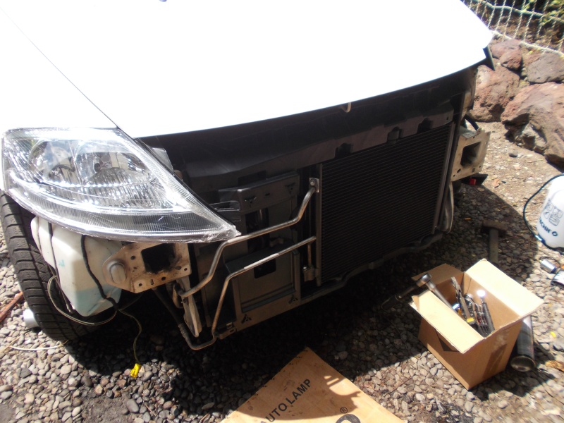

sinon j'ai attaqué la c3 pour ma nièce et quel pieds la mécanique la dessus , la j'ai de la place pour faire la courroie et toutes les bricoles
