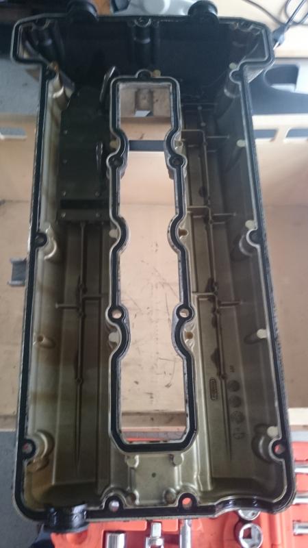

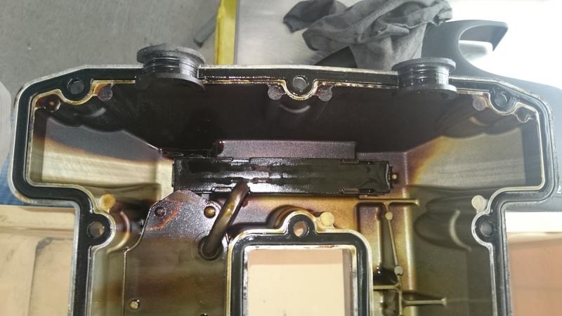

Bon ben j'ai ouvert le cache soupape du break pour contrôler la chaîne et changer le joint + patin de distribution et repeindre le cache ;)
Bah c'est quand même propre pour un moteur de 230'000km, ha j'aime bien ces moteurs toujours une petite surprise ;) celui qui trouve aura une bouteille de vin ;)
Regarder bien les photos pour gagner:
Bon le tendeur est sorti de 12mm donc encore dans la tolérance (15mm), donc mon bruit vient bien de la pompe à eau, nouvelle commande en vue ;)
Bon nettoyé les plans de joint, pose des 2 joints et du patin, contrôler les poussoirs, un peu de peinture et refermer le toute....
Je ferai les finitions quand je changerai la pompe à eau ;)

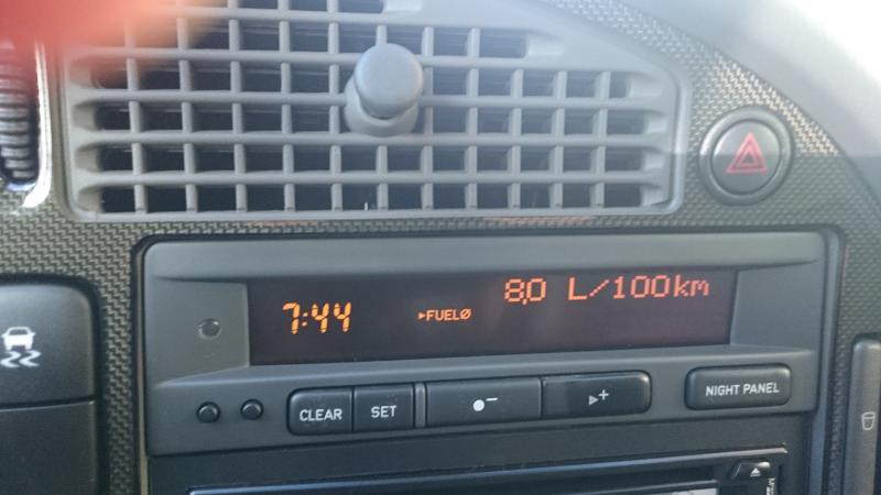

Ah dans un tout autre registre, comme j'étais en Allemagne pour 2 jours j'ai pu essayé me vector préparé sur un tronçon sans limite :D bon ben suis content ça pousse vraiment bien....
Au niveau conso, bah pour moi c'est le top ;) donc essence SP98

sur la photo avec l'arbre a came il y a un truc dans le puis du goujon de culasse !!
brosaab
Messages : 1905
Re: Vaut mieux tard que jamais...
Message par brosaab » lun. août 08, 2016 12:45 am
Bien vu
Ouais t'est le gagnant :D la bouteille est parti aujourd'hui ;)
Bon je sais pas d'où ça vient mais je pense à un copeau d'usinage qui est resté la dedans depuis toutes ces années, j'ai du prendre une pince à long bec et tirer légèrement pour le sortir.
J'ai pris un aimant pour voir mais c'est pas aimanté donc c'est pourquoi je pense à un résidu alu de la culasse, bon suis preneur si vous avez des idées :???:

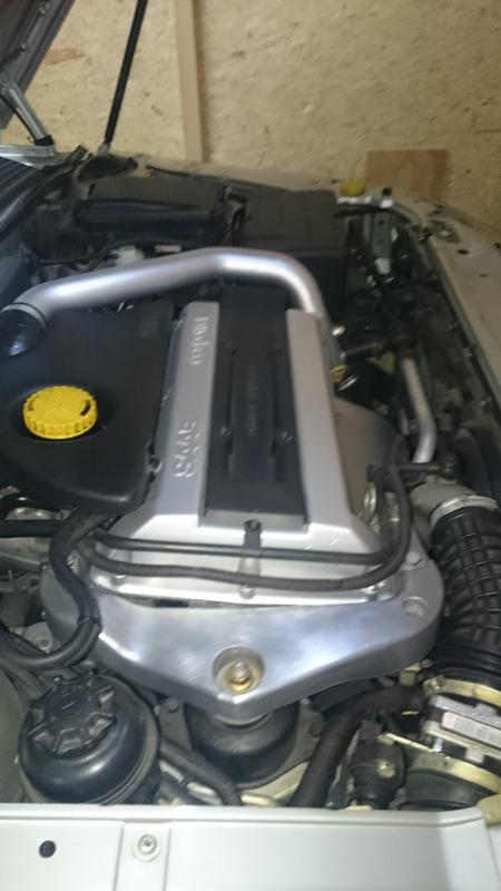

Ayé suis allé chercher une petite 9-5 pour des pièces :D bon cette fois ci celle là va vraiment être démonté car elle a prit la grêle, capot, toit et hayon est bien touché...
C'est une 2.3t de 2004 avec 246'000km, le moteur tourne bien avec un entretien régulier chez Saab et suzuki, les 2 mêmes garages en 12 ans donc pas mal ;)
J'vais pouvoir me faire un moteur aux ptits oignons, de A à Z ;)

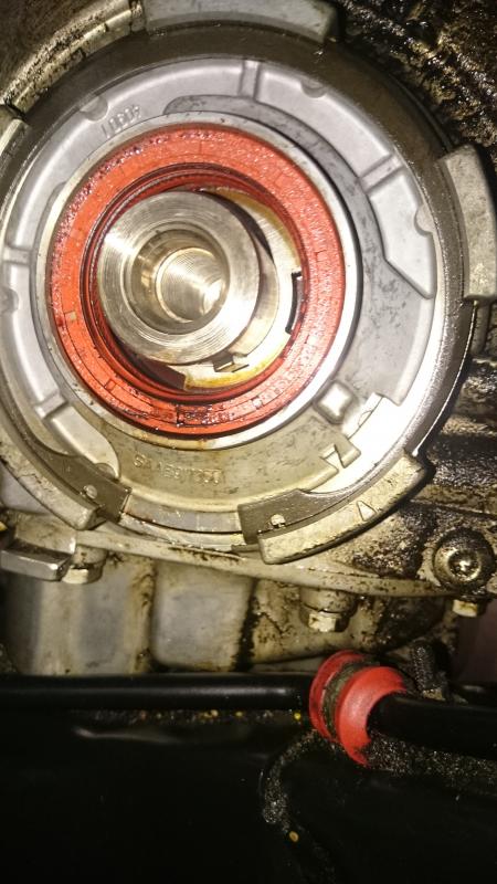

Voilà le temps était venu de m'occuper un peu de la SE 1998, bas moteur bien sale en enlevant la cache plastic de la poulie vilebrequin pour faire la courroie :( bon ben du coup j'ai changé le simer et o'ring (ça coulait quand même à voir la photo) de la pompe à huile et on verra à l'usage ;)

Hello, bon ben c'est pas vraiment difficile mais y'a quand même un truc chi... ;)
En premier tu détends le tendeur de courroie (utilise un rallonge de cliquet 1/2 que tu inserts sur le dessus du tendeur) et tu mets une goupille (où un gros clou) sur le coté droit du tendeur. Bon ben tu lève ta caisse côté gauche, tu retire la roue, tu enlève le cache sous le moteur (celui qui protège le damper) et tu tire un peu la courroie pour donner un peu de jeux.
Après j'ai utilisé une déboulonneuse (une plus grosse que celle pour les roues), après si t'a pas, une douille (je crois du 27 mais suis plus sûr) + rallonge avec un très grand bras de levier (ouais s'est vachement serré) pour bloquer le vilebrequin il faut enlever la tôle qui protège le volant moteur et tu le bloque avec un tournevis.
Bon une fois le boulon enlever, tu retire le damper et tu verra le cache de la pompe à huile avec son circlips, il faut une grande pince à circlips avec les pointes dirigé sur l'extérieur, et là ben une bonne poigne ;)
Faut pas juste changer le simer mais aussi le o-ring de pompe à huile (comme ça c'est fait). Bon tu enlève le simer et tu remets le neuf (regarde bien le sens) et tu huile légèrement le o-ring une fois en place sur la cache. Tu repositionne le cache ATTENTION il y'a une marque sur le cache qui doit correspondre au cache de la distribution et remet le circlips, ben c'est là que c'est chiant seul parce'que tu dois serrer le circlips et le bien le pousser au fond ;)
Tu remets le damper et tu serre au couple à 175nm (ajoute un peu de loctite sur le boulon) tu remets la courroie et tu enlève la goupille sur le tendeur (contrôle bien que la courroie est en place sur les différentes poulies ;)
Profite avant de remettre le cache damper de bien passer un coup de karcher pour bien nettoyer le moteur ;)
Bon je crois que c'est assez complet, dis-moi ci c'est pas clair ;)

Ah ouais c'est vrai en France on dit clé à choc (air comprimé) ;) , pour l'écartement je dirais environ 5-6 cm ce qui correspond au circlips enlevé. Aussi un peu d'huile sur l'intérieur du simer, comme ça en remontant l'intérieur du simer se positionne bien.
Et encore, bah oui, quand tu mets le simer pose le cache sur un établi où autre, puis prends une douille de cliquet qui correspond au diamètre du simer et tu tapote gentiment sur la douille posé sur le simer pour le faire rentré. Le simer doit être à fleur du cache ;)
Voilà la marque que je te parlais, le petit triangle sur le cache en face de l'encoche ;)
Attention à la clavette sur l'axe de vilebrequin, ne l'enlève pas ;)
