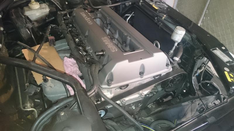

Message par Bibouecht » dim. sept. 24, 2017 1:07 am
Donc voilà on continue ;)
Cardan monté, finition et serrage au couple du train avant, démarreur, alternateur, poulie de renvoi, tendeur, courroie, collecteur admission, décanteur, rampe d'injection (avec rég. 3.5bar), injecteur monté et tout ok.
Bon @+ pour la suite....

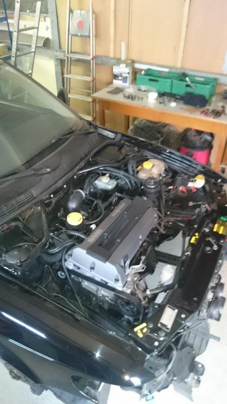

He he on continue...
Bon arrière moteur complètement fini, les tuyaux d'eau remplacé (Map-tun), kit recyclage neuf ok.
Maintenant faut que j'attaque, et ce sera avec le plus de minutie possible, tout l'ensemble turbo (durite, modif du collecteur, vanne, ICC, turbal, adaptation, etc...) après les fluides (BVM, huile moteur, eau, purge embrayage)
Pis on sera presque bon, faudra juste que je confie mon trionic à Abbott pour une calibration sur mesure en tenant compte des pièces et de l'augmentation de la cylindrée (2.0 et 2.3) :bounce:
@ plouche pour la suite...

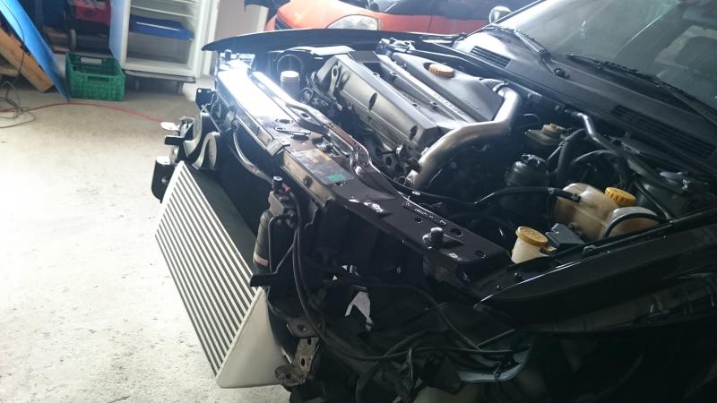

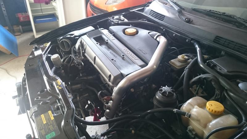

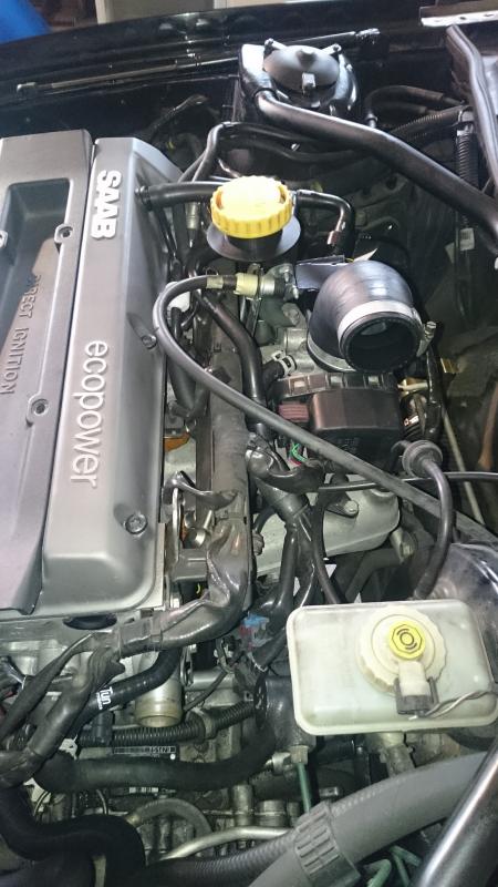

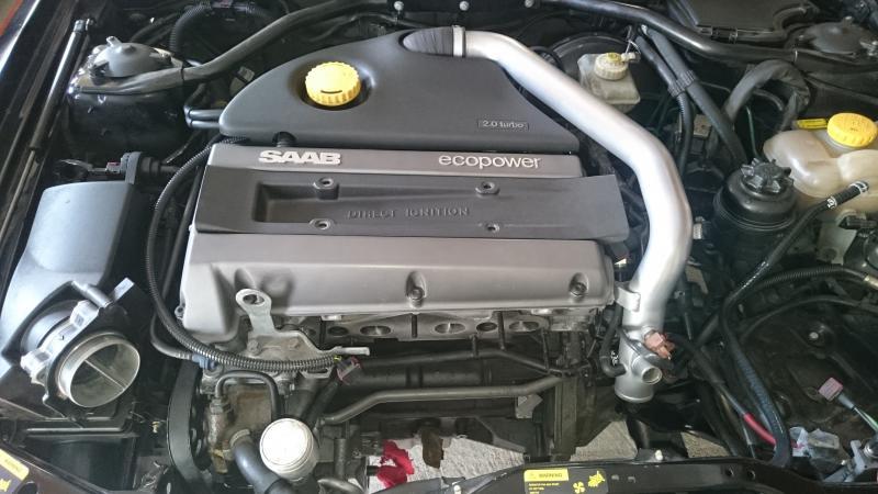

Message par Bibouecht » mer. sept. 27, 2017 8:59 pm

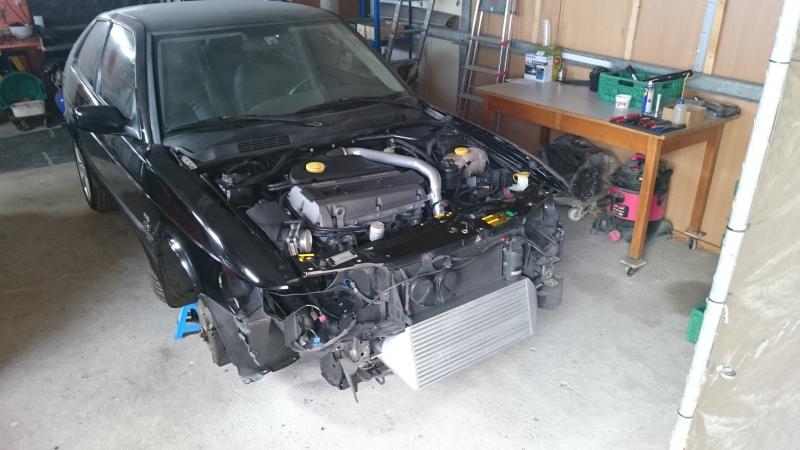

Là... je commence à retrouver mon punch :)
Cela prend forme, même mieux..... profité au passage de refaire le câblage qui va sur la vanne 3 voies et remis des tuyaux de dépression noir neuf un peu partout ;)
Encore mieux avec l'échangeur :bounce:
Bon maintenant vais me taper ma chose, @Fil, tu saura ce que c'est ;)

Sacré ECHANGEUR , tu vas devoir modifier le PC AV? ou pas?

Hors du contexte ça peut prêter à confusion... LOL
:lol: effectivement....
Chose = turbo
Normalement pas de modification sur le PC pour la 9-3, c'est la 900NG que devait subir une modif ;) on verra au montage si cela se confirme...

Messages : 15869
Message par fil63 » mer. sept. 27, 2017 9:43 pm
mesimages/11238/528.jpg
mesimages/11238/529.jpg
mesimages/11238/530.jpg
mesimages/11238/531.jpg
ah tu vas monter le bébé , et tu penses mettre en route quand ?
Ouais me réjouis de monter ce que tu as monté ;)
Bon un peu d'appréhension quand même, mais on verra...
Maintenant c'est une question de jours, voir 1 semaine... cela dépend d'Abbott, je lui ai envoyé mon trionic aujourd'hui
