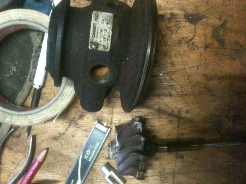

donc si quelqu'un a un turbo t25 qui traine

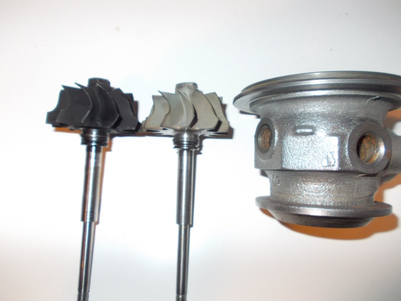

en tout cas le proprio est content il va se retrouver avec un vrai turbo garrett et ça fait une leçon de plus , il vaut mieux réparer un garrett ou autre quitte à changer la turbine que prendre un échange standard ou les gars ne s'ennuient pas , ils gardent les carter et balancent un chra pas cher , la pour le coup l'ES coutait 600 euros et a tenu dans les 15000 km et était on le voit de mauvaise qualitée
Messages : 15895

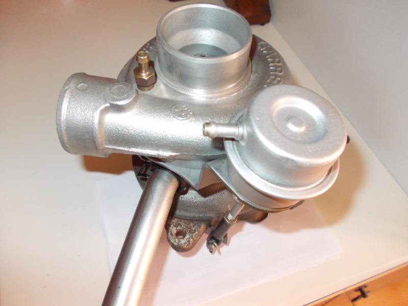

Message par fil63 » mar. mars 22, 2016 6:25 am
voila nouvelle cartouche garrett (une vrai ) dont la plaque n'a pas aimé l'acide et une turbine , merci pit , plus qu'à prendre des pièces neuves interne pour remonter le tout et ça devrait bien tenir un peux plus de 15000 km

Messages : 15895
Message par fil63 » mar. mars 22, 2016 12:51 pm
et voila un t25 de fait en espérant que ça ira , j'aime pas trop remonter un turbo avec des pièces qui viennent de partout
